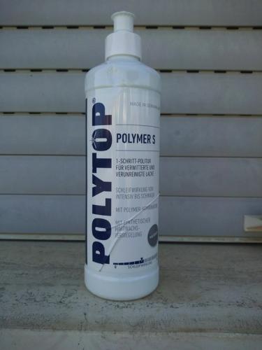

io uso una volta all'anno questo prodotto che si utilizza anche in ambiente marino (visto che abito sul mare),  ed è formidabile, non intacca la vernice e garantisce un ottimo risultato per molti mesi...

Grazie mille... è uno schampoo o un lucidante dopo?

io uso una volta all'anno questo prodotto che si utilizza anche in ambiente marino (visto che abito sul mare),  ed è formidabile, non intacca la vernice e garantisce un ottimo risultato per molti mesi... Massimo
Potresti fornire qualche indicazione aggiuntiva o codice prodotto, di Polytop ce ne sono molti tipi. In riferimento alle strisce nere persistenti, che non si rimuovono solo con la passata di panno umido questo è dovuto alla porosità delle vernici  o meglio all'impiego di vernici e processi di finitura economici e scadenti.  L'uso di un buon prodotto che vada a otturare la porosità delle superficie dovrebbe consentire poi una facile pulizia senza l'impiego di detergenti.

Purtroppo, il pordotto sta nel garage del camper che è a 4 km da casa mia ma che in questo periodo non posso andarci in quanto, oltre che ad essere in altro comune, nel mio comune siamo in zona rossa fino a domenica prossima, e quindi non sono in grado di dare altri dettagli del prodotto oltre a quelli che si vedono in foto (cercate di ingrandirla), comunque non è aggressivo...
Il prodotto, una volta lavato ed asciugato il camper, si stende (poco) con batuffoli di cotone idrofilo e poi, subito dopo, si toglie con un panno liscio meglio di colore bianco come uso io.
Dipende dalla stagione (se calda e/o fredda) ed in base ad essa, va steso a zone non tanto grandi, perchè poi, se secca troppo, ci vuole molto olio di gomito per toglierlo e soprattutto non va steso al sole.
Una volta trattato, vedrai l'acqua scivolare sulla vernice senza lasciare residui e per molti mesi..
