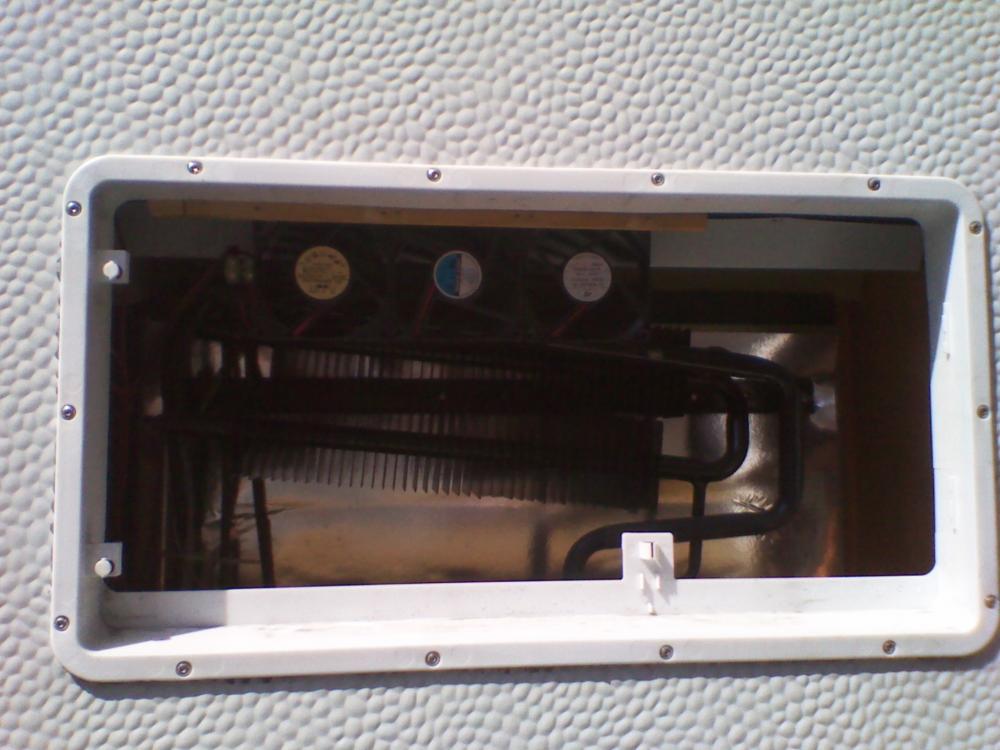

Vorrei montare le ventoline per aiutare il frigo a raffredare meglio ma ,dopo tutto quello che ho letto mi rimane sempre lo stesso dubbio. Il mio camper è un laika del 2010 ed il frigo è un 2 sportelli (firgo freezer) il dubbio che mi tiene bloccato è che tutti i montaggi che ho visto non sembrano che all'interno della presa d'aria superiore abbiano la stessa caratteristica,mi spiego meglio,il mio frigo non ha il camino sopra al tetto ma dovrebbe scaricare dentro la presa d'aria superiore,perchè togliendo la griglia della presa d'aria all'interno rimane una paretina che copre la serpentina del frigo,percio' non sò se questa protezione debbo toglierla o lasciarla,in più se il camino del bruciatore si sfoga li dentro non vorrei che l'aspirazione delle ventoline vada a danneggiare il buon funzionamento della fiamma.Chi è così gentile di spiegarmi come debbo fare.Ringrazio tutti coloro che mi daranno dei consigli,grazie Romano

Se il tuo frigo presenta due griglie esterne, il camino dovrebbe essere sulla destra della griglia superiore, in un rettangolino che si asporta facilmente dall'esterno, spostandolo verso l'alto. Dentro trovi il terminale del camino, a 'nido d'ape' e puoi asportarlo, con attenzione, perché reinfilarlo non sempre è facile. Se il tuo frigo è così strutturato, le ventoline vanno installate sulla griglia superiore, senza invadere l'area del camino. Le regole da rispettare in modo assoluto, sono: 1. montaggio sulla griglia superiore, il più vicino possibile alla griglia esterna smontabile di plastica; 2. devono essere montate ad asportare aria dall'interno; 3. devono essere comandate da uno o, meglio, due termostati. L'installazione delle ventoline va a modificare l'area di sfogo prevista dal costruttore per cui, già da spente, vanno a modificare il rendimento del frigo 'migliorandolo' in inverno e 'peggiorandolo' drasticamente in estate (parlo di ventoline spente). Le ventoline devono essere gestite automaticamente da uno o, meglio, due termostati: in questo modo viene mantenuta la situazione ideale per avere sempre la migliore evaporazione/condensazione del liquido refrigerante. Vanno pertanto tenute sempre accese, anche in inverno. Ci pensano i due termostati a gestire il giusto livello di calore interno. Ci sono in commercio dei kit già pronti per il montaggio, con due-tre ventoline ed uno-due termostati. Io ti consiglierei quello a due ventoline, a doppia velocità. E' dotato anche di un pratico pannellino di comando da installare internamente alla cellula, solitamente a lato dello sportello del frigo. In estate il rendimento migliora sensibilmente: nel mio caso, da spento, dopo quattro ore a gas, ho il ghiaccio nel freezer. Giovanni

Vorrei sottolinearti l'importanza del punto 2) suggerita da Giovanni: 2. devono essere montate ad asportare aria dall'interno; Ricorda che il frigo non è mai ermeticamente sigillato verso la cabina e quindi eventuali ventole che spingono aria nella griglia in basso possono far entrare del pericolosissimo biossido di carbonio nella cellula abitativa. Se vuoi fare da solo puoi usare questi schemi qui: Automatico con un termostato con deviatore ad una via e tre posizioni (spento-automatico-acceso): Manuale a due velocità con deviatore a due vie e tre posizioni (spento-acceso al 25% - acceso al 100%): Marco.

Ciao Marco,come andiamo,vedo che sei già in battuta e sei già operativo.Il problema,(è meglio dire il dubbio)è dove piazzare le ventoline,hoacquistato il kit della brunner perciò il come farlo non esiste diverso invece è che nel mio camper (non penso sia così solo il mio)dietro la griglia esterna superiore del frigo c'è una protezione per la serpentina e ha questo punto non sò se la debbo togliere o meno,come diceva Giovanni le ventole dovrei metterle vicino alla serpentina,ma a questo punto come faccio?Ora la temperatura non è l'ideale per fare lavori all'aperto perciò rimando tutto un pò più avanti,poi quando inizierò farò anche delle foto per far vedere il come è fatto.Per ora ti ringrazio del tuo interessamento e sarà mia premura tenerti informato.Ciao rimettiti in forma al più presto. Romano43

Grazie degli auguri...[:)] Le ventole le metti aderenti alla griglia in plastica superiore, lato sinistro fuori dal camino. Non deve esistere nessuna pressione interna ma solo depressione quindi le metti attaccatissime alla griglia bianca per evitare che dentro si creino dei vortici strani che potrebbero deviare la fiamma del frigo. Marco.

Leggi bene, ti ho scritto: 1. montaggio sulla griglia superiore, il più vicino possibile alla griglia esterna smontabile di plastica; Quanto all'email ti ho risposto già. Giovanni

su quel tipo di frigorifero, sconsigliano di mettere le ventoline. peggioreresti la situazione.

le ventoline non sono la panacea a tutti i mali dei frogoriferi a doppia porta, ma non sono nemmeno la loro dannazione. Ora, non pensare che installandole pur correttamente vi siano miglioramenti enormi, ma, almeno per quanto riguarda l'estate meglio averle che non. Per l'inverno, non preoccuparti, dato il freddo all'esterno anche se le lasci spente non cambia nulla, il freddo è tanto e la sonda non le farebbe partire. L'importante è che NON monti roba recuperata da un vecchio pc, in quanto le ventole sono ben più potenti rispetto a quelle dei kit per il frigo, le quali causerebbero forse più danni che benefici... www.susezzapasa.it

ciao Romano, ti rispondo qua per comodità. L'impianto originale del frigorifero NON DEVE MAI IN NESSUN CASO essere modificato. Il compito delle ventoline è LIMITATO all'asportazione dell'aria calda e NULLA DI PIU'. Per cui, una volta smontata la griglia che vedi qua: Quella tra la cornice e il coperchio, NULL'ALTRO va smontato. Dovrai semplicemente trovare il metodo più ottimale per il tuo mezzo per volgere al fissaggio del gruppo ventoline, tenendo conto che la griglia dovrà essere rimontata. Una roba tipo questa: www.susezzapasa.it

il tuo frigo non ha bisogno di ventoline aggiunte , anzi se le metti rischi un malfunzionamento sulla stabilità della fiammella attraverso il camino aumentandone eccessivamente lo scarico con conseguente scarsa resa per il semplice fatto che lo scarico di quel frigo non termina all'esterno della griglia ma termina circa 10 cm sopra al cilindro camino all'interno del cavedio e più basso di circa 35/40 cm dalla griglia superiore , quindi posizionando una o due ventoline dietro alla griglia superiore rischi di espellere i gas di scarico troppo velocemente con conseguente diminuzione di resa ed eventuale malfunzionamento della fiammella sottostante , nel tuo caso una ventolina da max 8 cm a bassi giri andrebbe messa appena sopra al condensatore parte alettata ma solitamente quella è una posizione irraggiungibile quindi ti consiglio di non metterne , hai visto e intuito giusto mario
