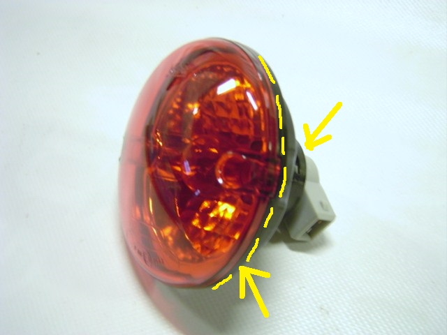

Se il fanale è quello tondo da 11.5 cm della J _ _ _ON è successo anche a me, fin da nuovo (ne ho sei!): prima la retro, poi la freccia poi stop/posizione... anche a me hanno asciugato/soffiato la prima volta, poi sostituiti 3pz  in garanzia ma dopo sei mesi idem come sopra!!!
Incaponito, anche perché trovavo condensa anche se non pioveva (era l'umidità che si forma sul tetto e scola giù), allertato dal funzionamento anomalo di alcune luci segnalate bruciate ma funzionanti (era solo ossido), ho voluto capire da dove entrasse l'acqua: il fanale, almeno nel mio caso, è formato da 2 forme in plastica incollate/pressofuse a caldo . Ho risigillato la giunzione tra la "parabola" - corpo nero e il "vetro" esterno rosso. Da lì mai più condensa ... ne ho rifatti 6 anche perché ormai a garanzia scaduta costano circa 18-20 euri l'uno!!!!
 Controllare bene anche la guarnizione dell'attacco del portalampada . Ciao

Nel mio caso c'èra una piccola crettatura  nel bassofondo  sede delle viti, su due fanalini stessa cosa, sigillante   e altro non risolto, comprati nuovi.
Per di piu viti arrugginite,  e bestemmie varie cheeky

ciao, stesso problema con quelli da 9,5 (poco più piccoli, sono del portamoto, oramai fuori garanzia da tempo..) da qualche parte avevo letto dei Laika che montavano i fanalini tondi avevano quasi tutti questo problema, a me la soluzione l'ha proposta il costruttore del portamoto: i fanalini a LED, adesso non costano più una cifra!
