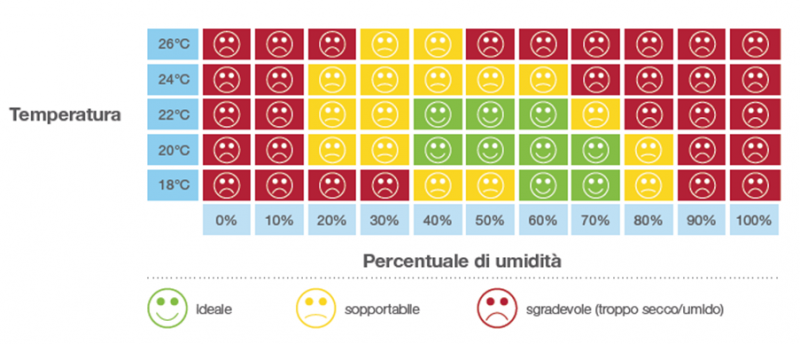

non proprio recentissimamente sono state introdotte da alcuni marchi, ad esempio Truma e Telair e non solo se non ricordo male tecnologie inverter; ora, io capisco che negli ultimi anni, complice le questioni ambientiali che cercano di minimizzare i consumi su ogni utenza sia corretto avanzare con la tecnologia, ma va anche verificato quanta necessità poi vi è di ridurre i consumi nel nostro contesto.
QUALSIASI camper, anche il più costoso ha pareti comunque sottili seppur isolate con una trasmittanza tale da mandare a donne di facili costumi tutto ciò che gravita intorno al mondo del risparmio energetico.
In pratica, se a casa la tecnologia inverter ha un senso, a mio parere lo ha molto meno, per non dire che non ce l'ha proprio quando si parla di camper.
Per chi non lo sapesse la tecnologia inverter detta in parole povere è la capacità del compressore di adattare i consumi e il rendimento in base alla necessità reale e non funziona come il classico on/off ad esempio del Dometic 1600 plus o anche del recente Freshjet 1700.
Su un camper quando arriviamo a destinazione in estate avremo una temperatura esagerata all'interno, e quindi all'accensione del clima questo sarà sempre alla massima potenza, sia che questo abbia o meno la gestione inverter... per le esperienze che ho avuto io con Telair e Truma questa tecnologia impiega più tempo per arrivare a temperatura impostata (quando ci arriva) rispetto al tradizionale Dometic; sto parlando di climatizzatori che hanno consumi intorno ai classici 650W che sono coloro che si consiglia di montare perchè andando oltre il rischio di non riuscire ad usarli perchè la colonnina non regge è alto.
Non a caso, Dometic, leader del settore, utilizza la tecnologia inverter SOLO sui climatizzatori di maggior potenza, ovvero quelli che consumano attorno ai 1000W e oltre, come ad esempio era il vecchio B2200 che aveva una efficienza enorme in fatto di raffreddamento ed era/è in grado di portare la temperatura interna al mezzo veramente bassa.
Qualora si pensi di montare un climatizzatore a tetto NON MONTATE MAI un prodotto che abbia assorbimenti inferiori ai 650W circa e una potenza di raffredamento di 1700W, perchè su un mezzo di 7 metri ad esempio, in piena estate e al sole impostando una temperatura di 26° questi MAI verranno raggiunti per via della trasmittanza che vi dicevo prima.
In pratica, il Freshjet 1700 o il Telair 5400, ma anche il Truma sono già MOOOLTO al limite quando utilizzati in zone molto calde.
Il vero vantaggio della tecnologia inverter è quello che si ottiene nelle mezze stagioni, dove lo si può usare fando caldo e non freddo; ecco, qui la resa è almeno il doppio rispetto al Dometic che scalda con una resistenza da 800W. Attenzione però, la tecnologia inverter funziona bene quando la temperatura esterna è SOPRA i 4°.
per aiutarvi a comprendere la situazione della questine umidità/temperatura vi lascio questa tabella...perchè la favola che il solo abbassare l'umidità ti fa stare bene è destinata a rimanere una favola... o meglio, entre certi limiti è anche possibile, dopo no.
