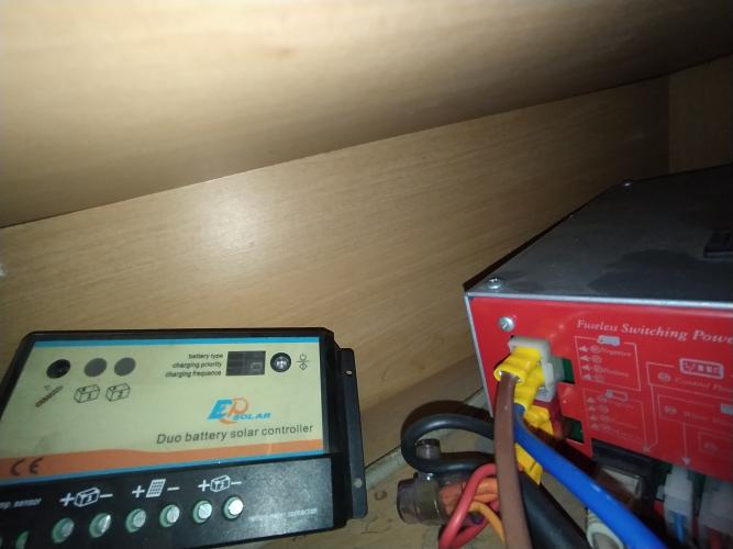

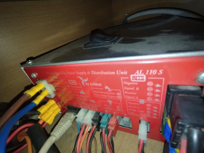

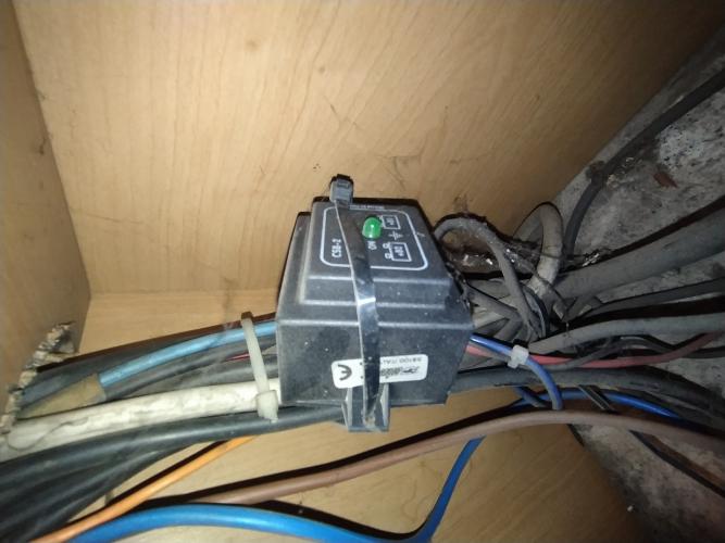

Alla fine ho sostituito BS e rilevato quanto potevo.
Ho comprato un tester e verificato tensioni su BS con motore accesso e anche frigo acceso; tutto ok sempre 13,9V.
Le sezioni dei cavi mi paiono buone.
Ho rilevato quanto segue (oltre alla sporcizia a cui devo porre rimedio, e alla scarsità estrema di spazio), di cui allego alcune foto, e recuperato i vari manuali:
- Centralina / caricatore Airsilicii_AL110S, con tasto ON / OFF su di essa;
- Regolatore FV EPsolar EPIPDB-COM;
- Parallelatore CBE_CSB2;
- BM sotto sedile guidatore (Arexons AX6 80 Ah che mi pare buona), senza tubicino di scarico verso l'esterno.
Ringrazio ancora per i consigli che mi avete dato.
IMG_20240206_155457.jpgIMG_20240206_155504.jpgIMG_20240206_155518.jpgIMG_20240206_155900.jpg
