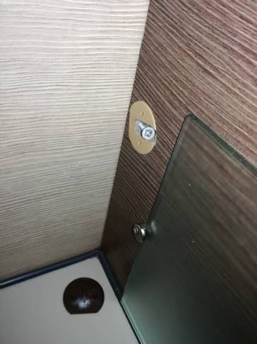

Ciao a tutti,
sul nostro bavaria una vite di fissaggio è lenta, l'avvito e dopo 200 chilometri è di nuovo fuori svitata. Chiaramente ormai si avvita a vuoto e non ha più presa. Come posso fare per risolvere il problema? Conoscete qualche soluzione definitiva?
grazie Fabio

Se è su legno Uno stuzzicadenti con un poco di colla vinilica nel foro e poi riavvitare
Inserito il 06/06/2017 alle: 20:04:51
Nome prestigioso,
ma purtroppo temo che quella vite lavora su un compensatino di pochi mm e non su un rinforzo interno.
Come risolvere? io farei cosi.
Creerei una sorta di Fischer utilizzando dei stuzzicadenti e vinavil infilati nel buco spanato, mettine quanti più ti è possibile,
una volta asciutto, rimetterei la sua vite originale, ultima cosa , se sulla vite ci metti una goccia di bostik, vedrai che non si molla più.
buon lavoro, purtroppo temo non sia la sola,😆
perché si svitano? troppe vibrazioni? , c'è dell' altro?
ecco andrebbero individuate le cause, il primo sotto accusa sono : telaio inadeguato e pressione pneumatici alta.

Con un martellino batti dei colpetti sul soffitto (?) fino a che non trovi del legno, a quel punto metti uno di questi ( o più di uno) e hai risolto il problema in maniera economica, pulita e definitiva.
http://www.pons.it/product/ango...
Lo trovi in ferramenta e nei negozi di accessori per camper e roulotte
Una volta avvitate le viti e messo il coperchietto si presenta così
http://www.tuttoferramenta.it/c...
Se hai un amico falegname te li può ordinare lui, la seconda immagine è tratta dal catalogo Hafele

nei miei lavori, quando mi capita questo inconveniente, annego un piccolo tassello fisher con della colla e l'indomani inserisco la vite

Iniezione di resina bicomponente, avvito subito la vite unta con olio così non si attacca alla resina. Quando dopo 10 minuti la resina è dura avvito un pochino.

Cerco di rappresentarti la situazione su quella parete.
la parte interna è costituita da un foglio di compensato nobilitato di pochi mm, poi c'è l'estruso isolante, sulla quale le viti non fanno presa,
come ti ho precedentemente indicato , personalmente metteri stecchini e vinavil, la goccia di bostik ha solo la funzione frena filetti, NO attak,
dimenticavo, la parete potrebbe ricevere torsioni da esposizione al sole, carica talmente tanto da spanare la sede viti.

Normalmente questo tipo di fissaggio si usa quando la parete di riscontro è multistrato o tamburato (con attacco sul telaietto) e non il semplice compensato dove qual tipo di vite non avrebbe mai avuto presa neanche appena messa. Evidentemente le vibrazioni hanno allargato la sede della vite. Due le possibili soluzioni: la prima sostituire la vite con altra di maggiore spessore ma di eguale lunghezza; la seconda (classica) gli stuzzicadenti con il vinavil (in genere ne basta uno); variante più sofisticata dello  stuzzicadenti è una iniezione di stucco da restauri per legno. Ciao

Anche io farei come ha suggerito walter2: cioè trovare dei punti con travetto e rinforzare, magari internamente dove non si vedono, con angoli in metallo.
Quello che è stato suggerito, avrà una durata limitata, si dovrà intervenire ancora, su un compensato da 3-4 mm soggetto a continue vibrazioni, c'è poco da fare.
Tanto per dirne un' altra, forse un fischer da cartongesso, tipo con grossa filettatura esterna, ma anche corti fatti proprio per tenere su spessori sottili,  potrebbe essere il sistema più resistente.

Bostik classico possibilmente tipo trasparente, così se esce qualcosa non si nota. Procedura metti bostik nel foro (non è detto che il foro sia chiuso sull'altra estremità, quindi non insistere ad aggiungere colla), poi inserisci stuzzicadenti o anche fiammiferi senza testa, sporchi anche loro di colla muovilo quando lo inserisci nel foro in modo che si copra di colla per bene, poi eventualmente integri con bostik ancora se vedi che il foro si è svuotato. Lo stecchino lo puoi tenere più lungo e poi lo spezzi o tagli con kutter a filo foro dopo che è tutto seccato. Lasci asciugare almeno un giorno e poi avviti la tua vite originale.
Se metti viti più grosse dopo un po' di tempo è facile che faccia il medesimo difetto, quindi aumenti ancora il diametro ... e poi?
La colla bicoponente va anche bene e la trovi in qualsiasi magazzino di fai da te o in ferramenta (tipo per legno, carta, cuoio, alcune plastiche, ecc.), se usi questa verifica i tempi di essiccazione.

Ma poi vorrei capire quel fissaggio riguarda un pannello di una parete sui pannelli del soffitto del camper? A me non pare mi pare invece il fissaggio di un pannello di parete di un mobile sul pannello orizzontale sotto a d un pensile. Se così fosse allora la vite morde non su un pannello di compensato di 3/4 mm, ma bensì su pannello di compensato o truciolare di 8 o 12 mm. Inoltre non essendo a soffitto non è così sottoposto alle alte temperature che potrebbe raggiungere la superficie del soffitto del camper esposto al sole, ma è sempre in tutti i casi esposto a basse temperature ed umidità durante le soste invernali in rimessaggio o fuori.
Naturalmente solo il titolare del topic può rispondere cosa riguarda la foto che ha postato.
Modificato da campersempre il 11/07/2017 alle 02:26:34
pista74
pista74
12/05/2013 2067
Inserito il 11/07/2017 alle: 09:01:50
Ciao a tutti e grazie dei consigli!
la vite interessata, ma purtroppo ce ne sono anche altre... riguarda la paretina che divide il piano di cottura con l'armadio che contiene il frigorifero.
