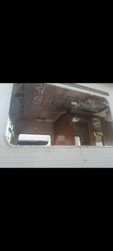

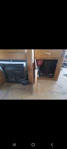

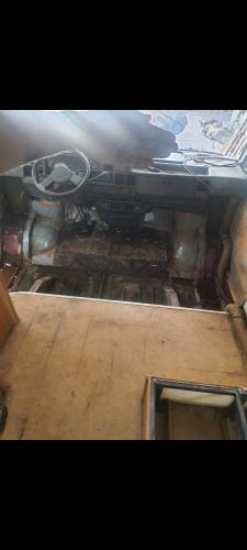

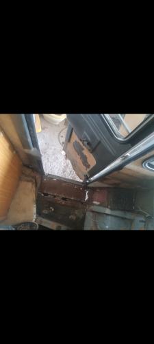

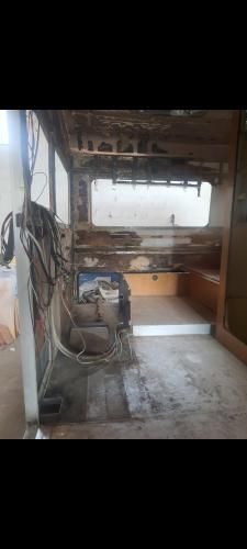

buongiorno a tutti per la primissima volta,chiederei un consiglio anzi "dei" consigli sul mio primo camper motorhome datato della Laika, "Laserhome 57" su meccanica ducato 2.5 turbo,
Allora, l'ho pagato 3000 € comprseo di passaggio, non so se abbia fatto un affare o meno, ma ha l'aria condizionata in cabina di guida ed il servosterzo, cose rare su camper a questo prezzo, però..., è infiltratissimo, travi di legno praticamente marce e tutto il lato cucina che ho quindi disossato, non solo..,
l'ex proprietario la usava proprio come gabbia per cani, gatti o non saprei cos'altro... una puzza da vomito,
quindi ho rimosso tutto tranne il bagno e la truma, e sarei in procinto di lavare proprio dentro con acqua calda e detersivo nonostante abbia delle lamiere dei fondi già marce e arrugginite che dovrò rifare, praticamente non hanno previsto dei fori di scolo dell'acqua in cabina...
dite che per una volta sola faccia male al pianale di legno o truciolato, non ho capito ancora di cosa sia...
poi vorrei  capire come testare la truma, lo scalda acqua,
riparare finestre spaccate col plexyglass ecc.. ma a poco a poco...

Ma non hai paura che collassi su se stesso.
Hai tolto tutto, dici che è completamente infiltrato....come fanno a stare fermi il tetto e le pareti?
I danni che potresti fare a lavarlo non credo che cambino molto lo stato del mezzo.
Se riesci a rimetterlo in strada in sicurezza sei un fenomeno.

Questo è coraggio puro o follia? chissà
Se decidi di rimetterlo in strada ti costerà parecchio pensando che ne sei all'altezza di farlo tu.
Calcola anche che un giorno ti troverai un mezzo rimesso diciamo a nuovo ma con la carta d'identità che non cambia
Auguri

Visto il marciume sopra dai un'occhiata molto bene anche sotto, specialmente al telaio mi sembra che in quel periodo la Fiat non era molto brava nel previene la ruggine passante del telaio  che in quel mezzo era formato da scatolati di lamiera.

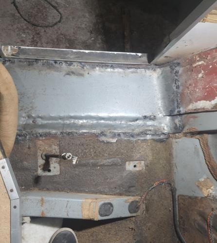

buona sera  a tutti... si,diciamo che il telaio è apposto,l'ho appena uscito dal meccanico per sostituzione testine braccetti ,ecc.. l'ho comprato a capo d'orlando e sono arrivato a Biancavilla senza il minimo problema,l'unica pecca meccanica se vogliano  è solo  una piccola perdita dalla pompa diesel altapressione, si è marcito proprio sullo stipite della porta lato guida perchè mi sà che è il punto dove risiedeva maggiormente l'acqua dell'abitacolo,,io comunque sono un carrozziere dilettantistico,quindi al di là dei materiali ed elettricità spero di non dover spendere niente oltre a fatica e tempo..  solo che vorrei essere sicuro di seguire i passi giusti per la buona riuscita...  diciamo che è stato anche ripezzato da precedenti proprietari,ad esempio ho trovato i listoni del tetto uniti con le graffette... ma che peso avrebbero dovuto sostenere?  poi perlinato da tutti i lati praticamente avevano dimezzato  la cubatura originaria del camper ,non mi è stato detto neanche di svuotare il serbatoio acque nere tanto per dirvi lo stato( che mi sono portato tutto in casa ...)

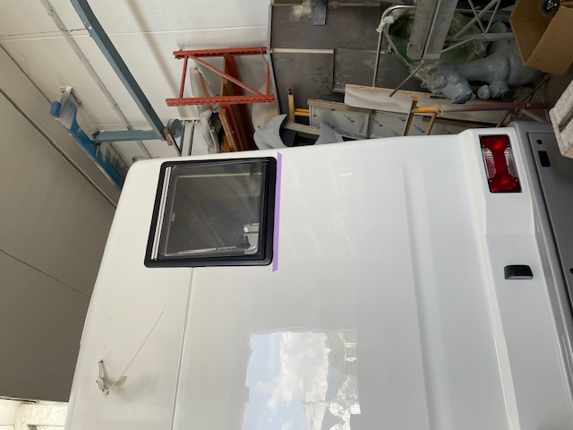

Ciao. Vengo da 2 anni di restauro del mio adriatik 670dk del 2000.
Ho rifatto tutto l'esterno della cellula in vetroresina, fatto riparare e riverniciare i fascioni laterali e il paraurti, lucidare la cabina e riverniciare il cofano.
Piu vari lavoretti di manutenzione "standard".
Avrò speso 5/6000 euro senza contare la manodopera.
Non lo rifarei, anche perché avendo poco tempo libero mi ha impegnato per 2 anni.
Economicamente ne è valsa la pena, è ancora un camper che vale sul mercato dell'usato e soprattutto l'alternativa era regalarlo e spendere molto di più per comprare un usato che è sempre una incognita.
Obbiettivamente stai rischiando molto e probabilmente è antieconimico. Ma ormai sei in ballo, quindi balla...
Valuta lo stato dell'esterno. Forse fai prima e meglio a rifare completamente tutta la cellula, tanto ad occhio hai ben poco su cui lavorare.
In bocca al lupo.
