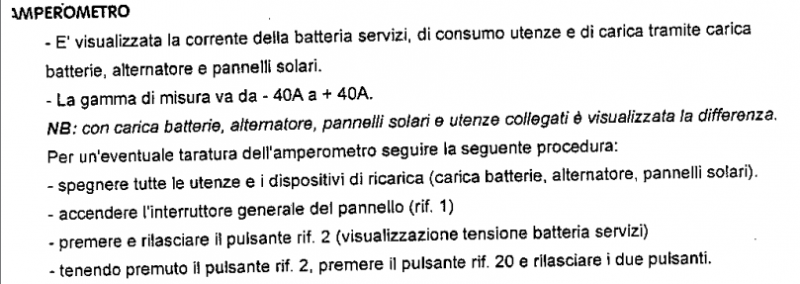

se è quella che conosco, ha una procedura che permette di azzerare l'assorbimento (raramente si stara), in pratica ti permette di imporre lo zero in un dato momento a prescindere da quanto indicato nel display. Se hai l'assoluta certezza di non avere assorbimenti, ma devi essere più che certo, potresti azzerarla. Nel libretto istruzioni era descritto come fare, nel caso non l'avessi:
Ciao! Gianluca
