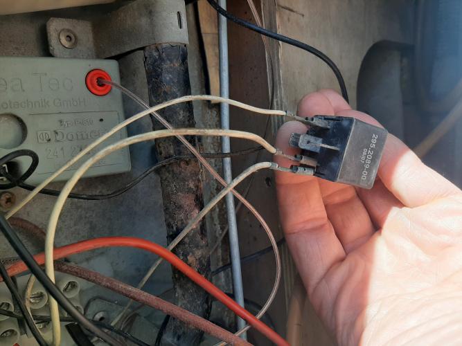

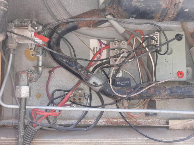

Buonasera,
Sorpresa ( per me ma non per il forum) sento odore di plastica che fonde durante uno spostamento in camper.
mi fermo e trovo il contatto 12v del frigo cotto ( scheda nordelettronica).
vado sul forum e vedo che è successo anche ad altri.
decido di alimentare il frigo direttamente dalla  batteria motore.
Acquisto fusibile da 50 Ah, filo 3x2.5 della lunghezza prevista, e rele da 70 Ah.
Ora ho passato il filo e sono  ella fase dei collegamenti, ma sono troppo ignorante in materia per non chiedere prima di fare qualche pasticcio.
Il vecchio relè da 30 Ah và eliminato completamente?
Inoltre come mai sul vecchio relè ci sono altri 3 fili griggi piccini oltre al cavo 12 v proveniente dalla centralina nordeletteonica e il 12 v della resistenza?
Posto qualche foto

Prima di tutto i fusibili ed i relé hanno si misurano in A, Ah misura la quantità di energia, ad esempio la capacità di una batteria.
Il cavo 3x2,5 suppongo per uso civile non va bene, se vuoi che il frigo funzioni bene e raffreddi a 12V, servono almeno 4 meglio 6 mmq e cavo di tipo auto, flessibile e che non soffra vibrazioni e temperatura da sottozero a 50° rosso e nero.
Il terzo filo va bene anche solo da 1,5 mmq (sempre della stessa qualità) di colore diverso, porta il segnale D+ e deve alimentare solo il relé per far sì che il frigo possa ricevere i 12V solo a motore in moto. Un frigo trivalente a 12V assorbe 10-12A e scaricherebbe la batteria motore rapidamente senza il supporto dell"alternatore.

i colori contano in modo relativo, devi guardare bene i numeri di riferimento sul relias.
Dei 3 cavi sottili avrai certamente:
- 1 NEGATIVO
- 1 D+ (positivo) che serve per attivare il relias quando accendi il mezzo
Il terzo filo, se guardi bene, non è altro che uno dei due precedenti che riparte per portare o il D+ o il negativo ad altra utenza.
Leggendo i numeri sul relais capirai di cosa si tratta.
altre info
- Sì, il vecchio relias dovrai toglierlo per installare il nuovo
- reputo molto strano che l'odore di bruciato provenga dai 3 fili grigi che NON hanno il compito di trasportare grosse quantità di corrente.

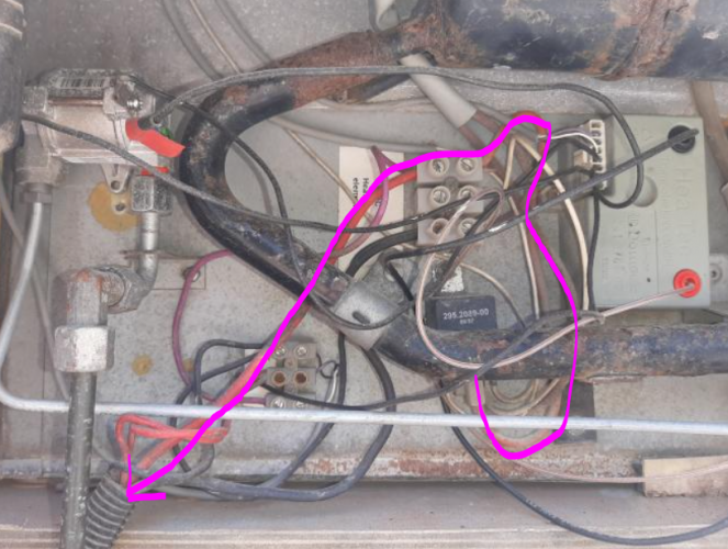

- se vuoi ottenere miglioramenti significativi sul funzionamento del frigo a 12V cambia il cavo rosso qui evidenziato con uno da 6mmq.

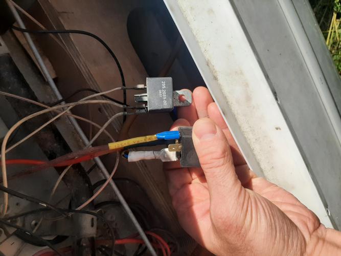

Oggi mi sono armato di pazienza e del mio tester e ho collegato il relè da 70 A con specificato in questo tutorial
http://www.m48.it/camperbricola...
Provato più volte e funziona bene ora devo verificare la resa del frigo in movimento.

Oggi mi sono armato di pazienza e del mio tester e ho collegato il relè da 70 A con specificato in questo tutorial  Provato più volte e funziona bene ora devo verificare la resa del frigo in movimento.
il
Il relè è della bosh.
i cavi da 3 x 2.5 è un suggerimento preso dal tutorial realativo alla modifica ( quindi i tre conduttori crimpati insieme con un capo corda lavorano come fossero un solo cavo da 7.5  e poi ne avevo uno già in casa).

ricorda che non è solo una questione di cavo ma anche di crimpature, un faston magnum da 9,5mm porta al massimo un cavo da 6mmq per poter eseguire una crimpatura fatta bene, non so con il 7,5 cosa sarà venuto fuori.
Non condivido questi modi di lavorare, senza offesa eh, anche perchè il problema che hai avuto, visto che il mezzo non è nuovo, non può essere legato alla sezione del cavo o al relais; il fare quella sostituzione avrà certamente migliorato la resa del frigo, ma se le crimpature non sono fatte bene possono comunque dare problemi.
