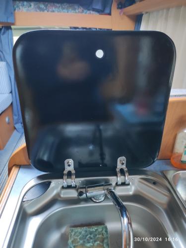

Inserito il 30/10/2024 alle: 16:17:01
giuvanella
giuvanella
07/01/2010 695
Inserito il 30/10/2024 alle: 16:19:37

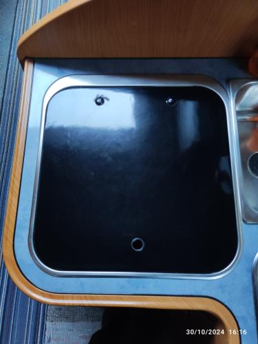

Fatto con materiale di riciclo   era un sportello dell,Enel  trovato in discarica

In risposta al messaggio di giuvanella del 30/10/2024 alle 16:19:37
yes grande!

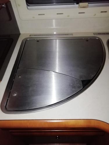

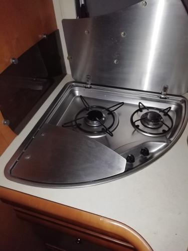

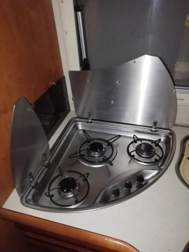

IMG_20241105_183404.jpgIMG_20241105_183425.jpgIMG_20241105_183416.jpgDo po la rottura del cristallo ho fatto fare questo coperchio in acciaio inox con taglio laser, costo 60 euro, il peso è di poco superiore al cristallo. Prima ho fatto una sagoma di cartone ( spesso) che ho poi portato all officina. Ciao

Dopo la rottura del cristallo ho fatto fare questo coperchio in acciaio inox con taglio laser, costo 60 euro, il peso è di poco superiore al cristallo. Prima ho fatto una sagoma di cartone ( spesso) che ho poi portato all officina. Ciao
Come avevo consigliato io
poche righe sopra.
Bello ed indistruttibile.
Ma anche l'originale aveva 4 cerniere?
Molto bello !

Inserito il 07/11/2024 alle: 17:39:42
In risposta al messaggio di banoyo del 05/11/2024 alle 20:17:36
Ma anche l'originale aveva 4 cerniere? Molto bello !
si, le cerniere sono rimaste quelle originali. Ciao
