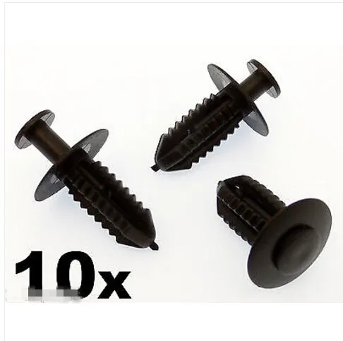

Ho dei cosi "tondi" sul cruscotto che credo siano dei copriviti in quanto collegano due plastiche.
ecco le foto:
Come faccio a rimuoverli in mdo da smontare la plancia?

Non sono dei copriviti ma dei rivetti in plastica e sono riciclabili
con qualcosa di appuntito tipo la lama di un cutter devi far leva sotto al bordo del cerchio interno e cosi sollevi un perno che sblocca le lamelle.
poi con il medesimo alzi sotto il cerchio esterno e tutto dovrebbe uscire
il sistema è piu o meno questo
buoni km a tutti

Vedi il mondo dei coprivite su
https://www.google.it/search?q=...
Su Laika ed altri il sistema è diverso
Il coperchietto che solleverai , serve a coprire
una vera vite da legno che troverai sotto !

Anche sul mio scooter è diverso. Si preme la vite centrale con qualcosa a punta e si sfila il tassellino in plastica. Per rimontare si infila la parte esterna nel foro, poi si infila la vite centrale e si preme a raso.
Grazie1000
Adesso ci provo
