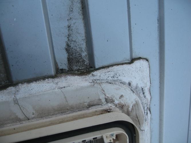

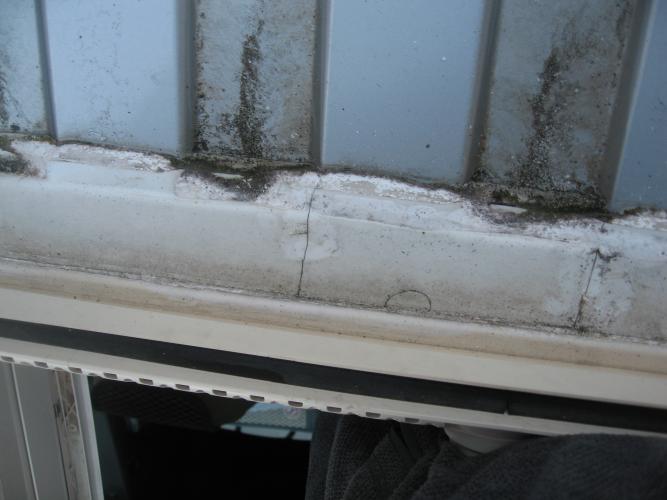

Mi sono accorto di numerose crepe sulle cornici esterne dei due oblò sul mio Livingstone del 2012, come si nota dalle foto. Mi sembra di aver capito però che la cornice è un pezzo separato, per intenderci dovrebbe essere questa
https://www.camperclick.it/prod...
Chiedo quindi se è effettivamente un pezzo da acquistare separato o se devo per forza sostituire l'intero oblò (che comunque ha 10 anni), e se questa cornice ha solo funzione estetica e può essere sufficiente una rappezzo delle crepe con sicaflex, oppure se ha funzione di tenuta e quindi è meglio sostituire tutto il pezzo e rifare la sigillatura

Ciao e buon anno a tutti Mi sono accorto di numerose crepe sulle cornici esterne dei due oblò sul mio Livingstone del 2012, come si nota dalle foto. Mi sembra di aver capito però che la cornice è un pezzo separato, per
intenderci dovrebbe essere questa  ... Chiedo quindi se è effettivamente un pezzo da acquistare separato o se devo per forza sostituire l'intero oblò (che comunque ha 10 anni), e se questa cornice ha solo funzione estetica e può essere sufficiente una rappezzo delle crepe con sicaflex, oppure se ha funzione di tenuta e quindi è meglio sostituire tutto il pezzo e rifare la sigillatura  grazie Antonello Antonello
Quella cornice ricopre il terostat, da quelle crepe può entrare acqua. (A me è successo) io avevo una sola piccola crepa che ho sigillato con colla bi componente. Non mi sembra che l articolo che hai postato sia ciò che pensi. Più che Sica flex che con il tempo si deteriora lavorerei con qualche resina specifica, ovviamente farei il lavoro rimuovendo l oblò.

ciao e grazie della risposta; allora l'oblò dovrebbe essere questo
https://www.camperflash.it/it/h...
e in teoria dovrebbe essere fissato col terostat e le viti al telaio.
La cornice fessurata (e tutto il sikaflex intorno) secondo quanto immagino io dovrebbe essere solo di protezione del terostat.... sbaglio? dove posso trovare le istruzioni di montaggio?
Anni fa avevo sostituito l'oblò col turbovent ma su mansardato con tetto in vetroresina liscio era più semplice, stavolta ho un furgonato con il tetto in lamiera con le nervature, pertanto non so di preciso come sia fatta la tenuta; comunque nonostante le crepe (che non so da quanto tempo ci sono, ma credo da parecchio) non ho mai visto traccia di infiltrazioni d'acqua, quindi immagino che la tenuta ci sia..
Beh perchè dici di rimuovere l'oblò?  dovrebbe essere sufficiente rimuovere la cornice, con tutto quel mastice messo intorno in quantità industriale, che fra l'altro non so che materiale sia, non sembra sikaflex, o forse è solo sikaflex cotto dal sole? certo che ce n'è su una montagna...
Aggiustare la cornice mi sembra problematico, perchè è fessurata in parecchi punti, se trovo il ricambio mi sa che è meglio sostituirla; l'oblò invece sembra ancora in condizioni decenti
Suggerimenti?

Forse dalle foto non ho compreso bene.
Quell oblò, escluso il plexiglass è composto da due parti. Una interna e una esterna.
Non mi è ben chiaro se è stata inserita un ulteriore cornice ma sembrerebbe di no.
Per fare un buon lavoro non puoi raffazzonare da fuori. Devi rimuovere la parte esterna e verificare. A quel punto meglio rinnovare terostat e sigillante.

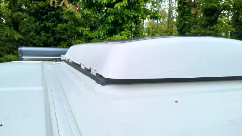

Forse dalle foto non ho compreso bene.  Quell oblò, escluso il plexiglass è composto da due parti. Una interna e una esterna.  Non mi è ben chiaro se è stata inserita un ulteriore cornice ma sembrerebbe di no.  Per
Ciao Roberto,
personalmente dalle immagini  mi sembra di vedere quella cornice in più, quella del primo link che è chiamata "adattattore per Ducato".
In effetti io l'heki ce l'ho tetto del mio profilato che è una superficie piana, ma il Ducato ha il tetto a "cremagliera", per cui quando si sigilla, rimarrebbero molti spazi da riempire. Con quell'adattatore, che poi sembra oltretutto l'unica parte rovinata, credo che si faciliti l'installazione.

ok allora chiariamo la situazione
Sulla parte esterna dell'oblò c'è una cornice di qualche centimetro di larghezza, sulla cornice vengono messe le viti di fissaggio al tetto del camper; fra la cornice e il tetto si mette il terostat, che fa quindi da guarnizione per la tenuta all'acqua; il profilo esterno viene poi ripassato con una striscia di sikaflex, con la funzione di ulteriore barriera contro le infiltrazioni, di protezione del terostat e per migliorare l'estetica dell'insieme
Il tutto è relativamente semplice quando si lavora su tetti lisci (mansardati e profilati), mentre nel caso di furgonati sul tetto ci sono le nervature (bella la definizione di cremagliera cheeky ), quindi bisogna creare una superficie liscia per far appoggiare l'oblò; su filmati di youtube ho visto che alcuni tagliano e schiacciano la parte di lamiera che va sotto all'oblò, altri mettono degli spessori per portare tutto il perimetro dove appoggia l'oblò a livello della sommità della nervatura
Come mi sembra di aver capito ( e come ipotizza Renzo) in aggiunta sui furgonati si mette appunto questa cornice esterna con le sagomature delle nervature, che difatti viene venduta in due versioni, una con la sagomatura davanti e dietro e una sagomata solo da un lato (sarebbero l'oblò davanti e quello dietro), che dovrebbe avere più che altro funzione estetica
Visto che le cornici costano un centone l'una cryingvolevo appunto una conferma che le cose stiano come me le sono immaginate, per evitare di spendere soldi inutilmente; fra l'altro non ho la possibilità di mettere il camper al coperto, quindi dovrei procurarmi prima le cornici e poi togliere quelle esistenti e sostituirle

ok allora chiariamo la situazione Sulla parte esterna dell'oblò c'è una cornice di qualche centimetro di larghezza, sulla cornice vengono messe le viti di fissaggio al tetto del camper; fra la cornice e il tetto si mette
il terostat, che fa quindi da guarnizione per la tenuta all'acqua; il profilo esterno viene poi ripassato con una striscia di sikaflex, con la funzione di ulteriore barriera contro le infiltrazioni, di protezione del terostat e per migliorare l'estetica dell'insieme Il tutto è relativamente semplice quando si lavora su tetti lisci (mansardati e profilati), mentre nel caso di furgonati sul tetto ci sono le nervature (bella la definizione di cremagliera ), quindi bisogna creare una superficie liscia per far appoggiare l'oblò; su filmati di youtube ho visto che alcuni tagliano e schiacciano la parte di lamiera che va sotto all'oblò, altri mettono degli spessori per portare tutto il perimetro dove appoggia l'oblò a livello della sommità della nervatura Come mi sembra di aver capito ( e come ipotizza Renzo) in aggiunta sui furgonati si mette appunto questa cornice esterna con le sagomature delle nervature, che difatti viene venduta in due versioni, una con la sagomatura davanti e dietro e una sagomata solo da un lato (sarebbero l'oblò davanti e quello dietro), che dovrebbe avere più che altro funzione estetica Visto che le cornici costano un centone l'una volevo appunto una conferma che le cose stiano come me le sono immaginate, per evitare di spendere soldi inutilmente; fra l'altro non ho la possibilità di mettere il camper al coperto, quindi dovrei procurarmi prima le cornici e poi togliere quelle esistenti e sostituirle Grazie  Antonello
Solo per curiosità, in
questo filmato
si installa un midi heki sul   tetto di un furgone (forse Ducato) ma non ha usato nessun adattatore, ha riempito i "vuoti" con del sigillante da finestre o parabrezza.
Ovviamente  non credo sia un installatore professionista  ma un "faidate".

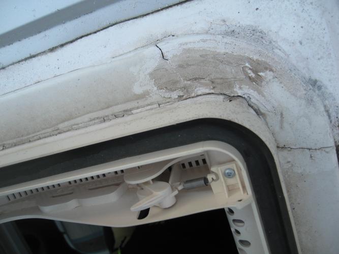

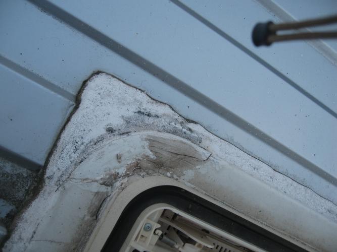

Ciao, riesumo questo post dell'anno scorso, anche perchè complice le piogge di questi giorni mi sono accorto che effettivamente l'acqua entra, quindi in qualche maniera devo risolvere la cosa
Ho ripassato tutte le crepe esterne col sicaflex, ma ho risolto solo parzialmente, non riesco a capire da dove ma comunque da qualche parte l'acqua riesce a infilarsi
Penso quindi  che sia necessario rimuovere gli oblò e sostituire il sigillante, ma prima di imbarcarmi nel lavoro mi piacerebbe capire bene come riempire gli avvallamenti delle nervature; nel filmato proposto da Renzo07 (a proposito grazie) si utilizza un sigillante tipo sicaflex, mentre mi pare che il terostat sia stato applicato sul fondo dell'oblò
Quindi la cornice che indicavo nei post precedenti (
serve o no?

Ciao, riesumo questo post dell'anno scorso, anche perchè complice le piogge di questi giorni mi sono accorto che effettivamente l'acqua entra, quindi in qualche maniera devo risolvere la cosa Ho ripassato tutte le crepe
esterne col sicaflex, ma ho risolto solo parzialmente, non riesco a capire da dove ma comunque da qualche parte l'acqua riesce a infilarsi  Penso quindi  che sia necessario rimuovere gli oblò e sostituire il sigillante, ma prima di imbarcarmi nel lavoro mi piacerebbe capire bene come riempire gli avvallamenti delle nervature; nel filmato proposto da Renzo07 (a proposito grazie) si utilizza un sigillante tipo sicaflex, mentre mi pare che il terostat sia stato applicato sul fondo dell'oblò Quindi la cornice che indicavo nei post precedenti ( serve o no? grazie per i consigli Antonello

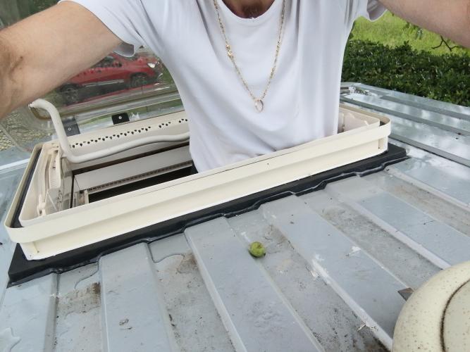

ti dico solo una mia opinione a "freddo". Personalmente toglierei quell'adattatore senza mettere quello nuovo, visto la fine che ha fatto.
Occorre portare in "piano" la base dove si va a mettere l'oblò, dopodichè si installa come su un camper con tetto senza nervature.
Come riempire gli avallamenti? Il sika o chi per esso è il primo pensiero. Si tratta solo di capire se va fatto in "due mani" perchè magari lo spessore è troppo per asciugare in un solo trattamento, per cui va perso un po' di tempo (se hai il camper all'aperto non è semplice).
Per non riempire tutto di sigillante, si potrebbero mettere dei rettangoli di legno (tek) o meglio plastica sagomati come l'avallamento.
Ovviamente la perfetta planarità della base è la chiave di una buona riuscita.

Se ti può essere utile

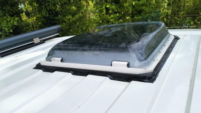

Oppure così

...ricordiamoci che la struttura anche se robusta in lamiera è soggetta a torsioni flessioni frequenti

beh, in effetti Roberto66 te lo aveva detto solo a capodanno dell'anno scorso; inutile chiedere, attendere suggerimenti, e non agire.
L'adattatore può servire come no: non è simmetrico, da una parte è dritto perché si "aspetta" di lavorare su almeno una superficie piana, dall'altro ha degli incavi che servono a seguire le "gobbe" del tetto del Ducato, e non è detto che sul tuo camper sia così; devi verificare bene questa cosa

Alla fine non mi sono fidato a smontare le finestre senza un tetto dove riparare il camper scoperchiato e l'ho fatto fare a un'officina, e ho fatto bene perchè anche in officina si sono accorti dopo smontato che i fori nel tetto sono più larghi e serve l'adattatore specifico della Roller Team... niente di impossibile ma va ordinato apposta
Alla fine me la sono cavato con circa 100 euro di lavoro + ovviamente il costo delle cornici, un prezzo più che onesto e è venuto un bel lavoro
