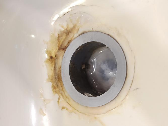

Ho un altro problema col mio Etrusco QB6900, il lavandino del bagno, come spesso succede ha delle crepe in prossimità della piletta di scarico, col camper precedente avevo sistemato con vetroresina, ma ora non ho possibilità di farlo allora chiedo c'è qualcuno che lo fa in zona Toscana nord? Se volessi sostituirlo, il lavandino, c'è possibilità di acquistarlo, per esempio on-line?
Allego foto dove si nota che per tamponare avevo usato attac.
Grazie a chi mi indicherà.

Il lavello sembra molto rovinato.
Etrusco e' un marchio recente.
Quanti anni ha il camper?
Comunque ho avuto recentemente lo stesso problema su un semintegrale Laika, ma del 2010.
Le crepe erano appena visibili.
Si trovano in Rete lavelli di ricambio ma bisogna vedere se la forma corrisponde.
Nel mio caso ho dovuto richiedere a Laika il ricambio originale.
Disponibile, nonostante i 12 anni trascorsi e ad un costo direi normale.
Uno dei motivi per cui ho sempre apprezzato Laikasmiley.
Nel mio camper il lavello e' siliconato sul mobile.
Ho fatto quindi fare la sostituzione al mio carrozziere di fiducia.
E' operazione non particolarmente costosa.

5 anni , non è poco tempo, per legge la garanzia è di due anni, a meno che non si sia stipulato un prolungamento
detto ciò, a furia di risparmiare su peso e soldi, le plastiche sono di carta velina
anche io poco tempo fa  sul mio laika ( ma del 20049 ho dovuto sistemare lo stesso problema
purtoppo certi lavori o li fai tu, o difficilmente un riparatore li fa, tra mano d'opera e verniciatura, forse costa quanto sostituire

Quel marrone a cosa è dovuto?
Sembra ruggine, come se fatta? è stata gettata una soluzione acida nella piletta? e che nel tempo la ruzza gonfiandosi abbia infine crepato la zona del foro.

@latrofa124 .. l'avevo scritto, per tamponare avevo usato colla attak

Laika normalmente e' molto elastica sulle garanzie se un componente si rompe in tempi relativamente brevi dopo la garanzia.
Come ho detto, non esistono lavelli compatibili con il mio camper.
Ho preso quindi il ricambio originale spendendo circa 200 euro piu' qualche decina di euro per il carrozziere.

Dopo i vostri consigli ho ricomprato il lavandino, con poco più di 200€ me la sono cavata.

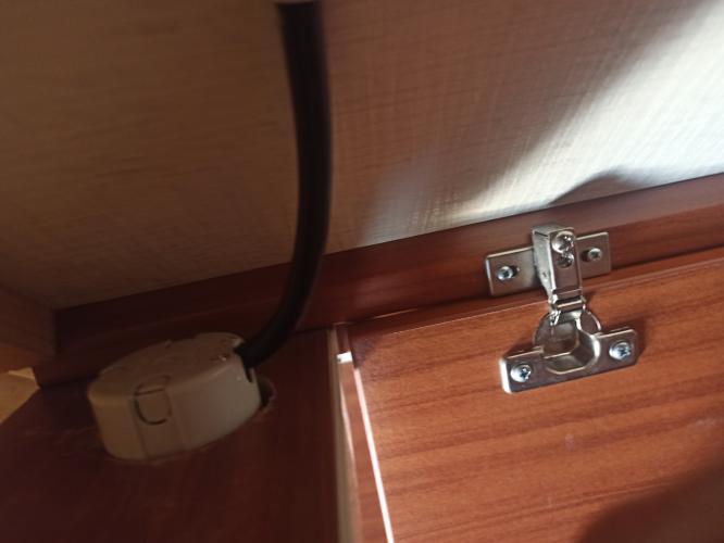

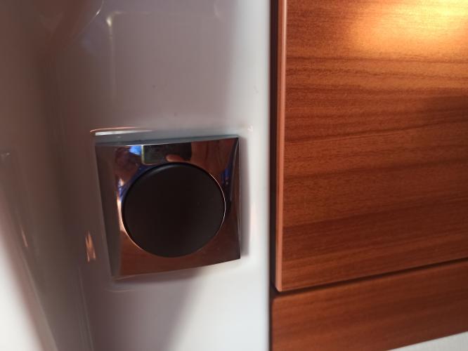

Volevo sostituirlo da me ma non so come smontare l'interruttore della lampada allego foto, qualche consiglio?IMG_20220724_103859.jpgIMG_20220724_103924.jpg
14/01/2010 31563
Inserito il 24/07/2022 alle: 10:56:31
In risposta al messaggio di domm del 24/07/2022 alle 10:49:32
Dopo i vostri consigli ho ricomprato il lavandino, con poco più di 200€ me la sono cavata. Volevo sostituirlo da me ma non so come smontare l'interruttore della lampada allego foto, qualche consiglio?
Se non si vedono viti, è ad incastro, fai leggermente leva con qualcosa che non rovini (esistono spatole apposite, volendo)

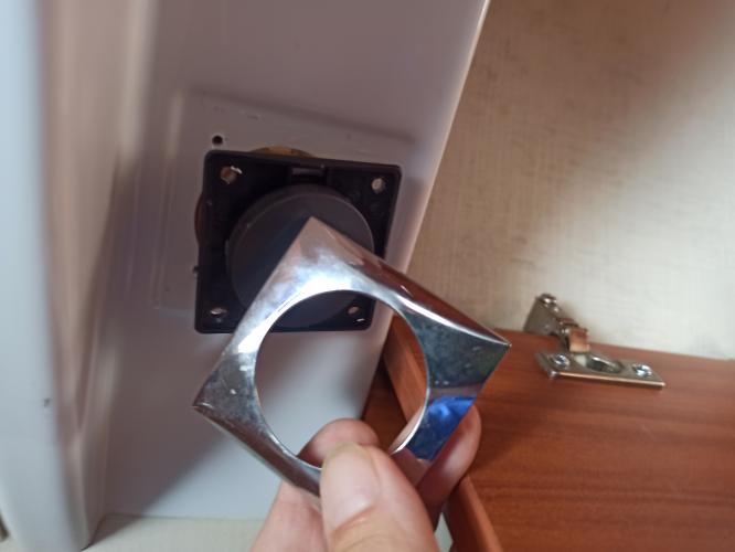

Inserito il 24/07/2022 alle: 12:57:22
Grazie impiegato, la tua teoria semplice quanto efficace. IMG_20220724_125552.jpg

La zona della piletta di scarico è sempre critica nei lavelli e piatti doccia in plastica. Se non l'hai già rimontato potresti irrobustirla per evitare che ricapiti. Io sul vecchio Laika l'avevo riparato con fili di fibra di vetro incollati con resina epossidica sotto e attorno al foro
