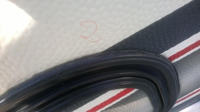

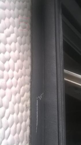

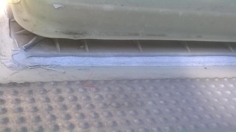

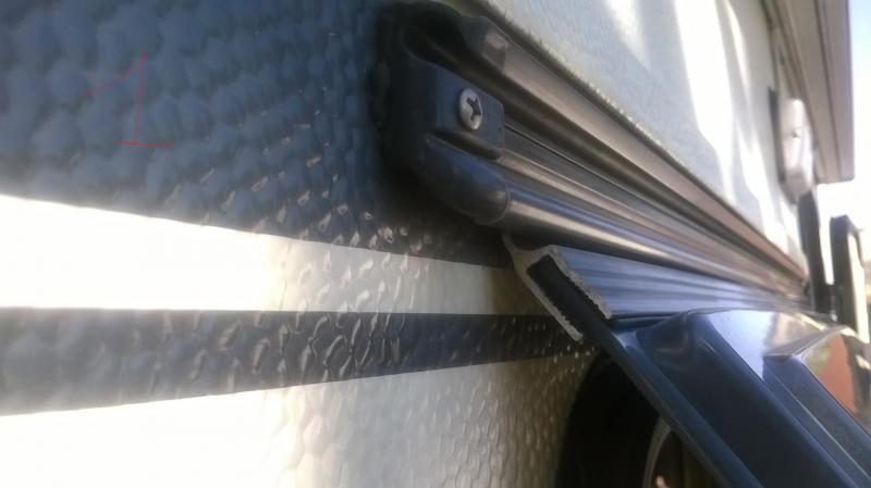

Salve,
tra terostat e sikaflex non riesco a capire se le devo no devo rifare le sigillature...all'oblò che penso sia "silicone"..poi alle finestre devo smontarle? quello che vedo è silicone vecchio o è il terostat che esce?
..nel tetto poi ci sono le guarnizioni ma non ho capito niente....

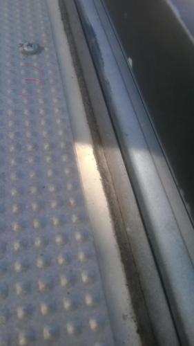

Salve,  tra terostat e sikaflex non riesco a capire se le devo no devo rifare le sigillature...all'oblò che penso sia silicone..poi alle finestre devo smontarle? quello che vedo è silicone vecchio o è il terostat che esce? ..nel tetto poi ci sono le guarnizioni ma non ho capito niente....    LukeS
Perchè devi rifarle?Sono secche,malfatte,si staccano,hai la camperite?
Seriamente:l'oblò e attaccato col terostat per il contorno/fori vite e virtualmente è eterno(si rompe prima l'oblò!)lo stesso per i profili e le finestre.Quello che chiami silicone(che silicone non è,ma trattasi di sostanze poliuretaniche)lo si mette ai bordi a mò di finitura poichè il lavoro lo fa il terostat.
Se non ti piove in casa e proprio "devi fare qualcosa"rinnova le siliconature anche se ad occhio non pare essercene bisogno.Se rimessi al coperto è ancora meglio.

quella che mi preoccupa sinceramente è la foto 3 il tetto.... in un punto... dove c'e la giunzione di ude guarnizioni ho trovato una piccola infiltrazione..che a breve farò riparare... però non capisco se devo aggiungere alla guarnizione nera il sikaflex (502)....
