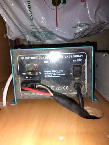

Ecco il caricabbaterie:

Ecco il caricabbaterie: Ecco la batteria che pensavo di mettere (ma accetto consigli diversi, son quà a posta):  Anche se sembra la cinesata coperta con bell'adesivo da camper...Boh!
ti confermo che il CB nasce per caricare la P/A e le GEL
Confermo inoltre che monterei una AGM e non una GEL. Ho fatto un controllo al volo e ad esempio la GP di NDS accetta una ricarica massima a 14.7V +/-0.2, questo significa che non sei poi tanto distante dalla tensione massima che la batteria può accettare, quindi non vedo proprio alcun problema questa batteria o analoga anche di altro marchio purchè le specifiche di ricarica rispecchino queste tensioni. Attenzione, la questione della tensione di ricarica va verificata su ogni marchio di batteria; AGM non è sinonimo stesso tipo di ricarica.
In merito alla batteria che hai linkato, io lascerei perdere, 140Ah in C100 a 189€ anche no.
Se non vuoi montare una NDS che costa circa 250€, puoi montare questa che spesso va in offerta a 169€
