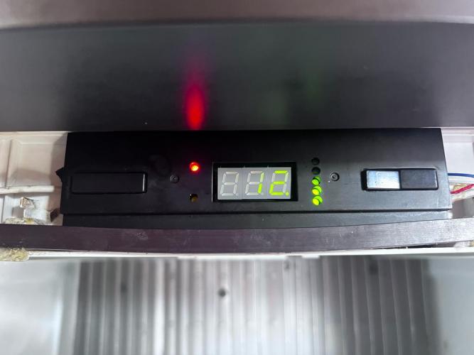

Buon pomeriggio scrivo questo messaggio sperando che il sig scubidu può aiutarmi
ho un camper Bustner del 2010 al suo interno c'è il frigo marca dometic purtroppo i comandi per alzare e diminuire la temperatura non funzionano più quindi sono costretto ad avere una temperatura bassa al suo interno
il frigo funziona correttamente sia a 12V che con la 220V WhatsApp%20Image%202023-05-22%20at%2019_29_08%20(1).jpegWhatsApp%20Image%202023-05-22%20at%2019_29_08.jpeg

Ciao, purtroppo la centralina di questo frigo avendo  quella posizione soffre di umidità sicuramente i contatti del microinterruttore all'interno si sono ossidati se hai manualità togli il fotalino nero e vedrai tutti i circuit.
prova a dare uno spray adeguato al microinterruttore è sollecitato un pò.
io lo ho dovuto aprire dalle 4 micro alette che lo tengono accoppiato e sono riuscito a ripristinarlo occhio che quelle alette sono delicatissime.

si l'ho gia fatto infatti il problema è quello ma appunto ho scritto qui perchè mi hanno detto che c'è Scubidù che realizza le schede per frigo
attendo che legga per poter capire insieme a lui come fare
non mi conviene cambiare il frigo per questo motivo

Stesso problema. Oltre alla temperatura non mi seleziona neanche l heater. Questo we provo a sostituire i micro push button. Speriamo bene

Per ovviare al problema :
Entrata umidità nella scheda comandi
Sul mio ha posizionato a copertura della serie comandi
una striscia di plastica trasparente
fissta da sopra con nastro nero
Per comadare devo alzarla di poco
Ma la eventuale umidità scivola sopra la plastica
e non entra dei comandi/pulsanti ecc.
Altro accorgimento che fa diminuire la condensa
data dalla vicinanza freezer
Ho inserito un CAVO  elettrico NERO  fra la gola esterna
della guarnizione del freezer par fare si che la pressione
della gomma sia superiore all'originale , e con questo
sistema la chiusura è sicuramente più forte !
Tutta attorno alla porta e legata sotto dal rame del cavo.
