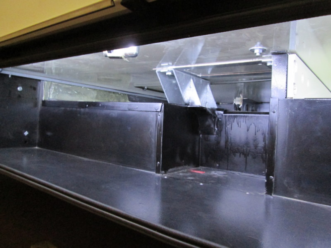

Ecco recuperata una foto della modifica gavone laterale
allargato in zona dopo serbatoio (ci stanno 2 tank)
modificato per poter usare anche la parte anteriore
che prima era chiusa , e che diventa passante fino altro lato.
In origine era solo una piccola parte nella zona posteriore.
Poi il tutto rivestito con antiscivolo (isolene da 5 mm.)
Eliminato piccolo led e montata striscia su tutta lunghezza.
Segue foto della modifica sul precedente Rexosline 720
con apertura totale della fiancata destra e realizzazione vani enormi
che di fabbrica rimanevano inutilizzati.
anche nella zona sotto il garage ,per spazio tavolini e ombrelloni (e ruota di scorta)
