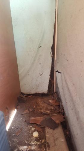

Buongiorno a tutti, sono i  procinto di acquistare il nostro primo camper, lo ho già  visto due volte e ispezionandolo per  bene ho trovato una sorpresina...l angolo posteriore destro xhe confi a col gavone ha per una ventina di cm un infiltrazione che ha mangiato il montante.la cosa è  stata già  sistemata ed infatti si notano le stuccature esterne, ma ho la grande paura che comunque avere venti centimetri di montante completamente  mangiato sia una cosa  grave...a questo punto non so se fare un offerta o meno...il camper è  questo: Camper Elnagh Columbia 106
http://www.subito.it/vi/2085706...
ci sarebbe qualche anima pia che potrebbe darmi un consiglio su quanto la cosa potrebbe essere grave?ho fatto anche una foto, se capisco come fare la posto
grazie in anticipo

1^ camper? e pure infiltrato con gia' problemi in partenza (quelli che hai visto ma potrebbe anche esserci altro)? Ma anche no grazie... alza il budget e compra qualcosa che te lo fa amare e godere il camper non odiare... ad odiarlo per i problemi fai e farete sempre in tempo. Gia' comprarli perfetti ed intatti non e' facilissimo.. andarsela a cercare direi NO.

ventina di cm un infiltrazione che ha mangiato il montante.la cosa è  stata già  sistemata ed infatti si notano le stuccature esterne, ma ho la grande paura che comunque avere venti centimetri di montante completamente  mangiato sia una cosa  grave...a questo punto non so se fare un offerta o meno...il camper è  questo: Camper Elnagh Columbia 106 ... ci sarebbe qualche anima pia che potrebbe darmi un consiglio su quanto la cosa potrebbe essere grave?ho fatto anche una foto, se capisco come fare la posto grazie in anticipo
e non è detto che non ce ne siano altre.
concordo con gli altri colleghi, lascia perdere.

Grazie per le risposte! Si anche noi la pensiamo in questo modo, altre non dovrebbero  essercene, lo ho rivoltato... hanno un preve tivo per riparazione di 1000 euro ma bisognerebbe  vedere...poi per alzare la cifra anche no, certo con 20000 euro compro una cosa migliore ovviamente ma non ne abbiamo le possibilità...grazie comunque a tutti per il momento! Romperò ancora le scatole !
non so se bastano 1000 per quella riparazione.
se proprio vuoi fargli un'offerta, io non gli darei più di 5000

Infatti noi abbiamo offerto 4500, dovessimo prenderlo a quella cifra allora varrebbe anche la pena di ripararlo, sopra direi proprio di no...
scusami , ma perchè intestardirsi con un mezzo con già dei problemi, quando il mercato è pieno di offerte?

anche se abbassasse il costo quei soldi apparentemente risparmiati non basteranno per sistemare quella porcheria e tutto il resto a sorpresa che salterà fuori ma se te la cavi con il fai da tè e hai spazio al coperto disponibile potresti rischiare ,  capisco la bassa disponibilità finanziaria e capisco anche la voglia di salire su un camper tutto vostro per la prima volta ma non farti prendere dall'entusiasmo e dalla fretta perchè la fregatura è sempre in agguato dietro l'angolo e tu ci stai cadendo dentro come ci è caduto dentro il sottoscritto con il primo camper ma avevo 27 anni meno e zero esperienza in merito , non aggiungo altro ma da parte mia lo lascerei perdere senza sprecare altro tempo
buona fortuna

Grazie a tutti per i consigli, quel camper resterà li ancora a lungo credo...

saggia decisione e vedrai che troverai di meglio ma non avere fretta
