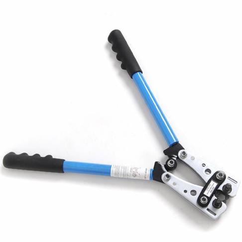

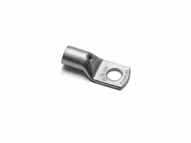

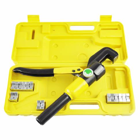

Adesso devo anche comprarmi una pinza a crimpare per i capicorda non isolati da 6 mm2:
Non ho possibilità di farmela prestare, nè di andare da un elettricista.
Sono indeciso tra questi due modelli che mi sembrano i più solidi per il costo (intorno ai 30€):
1) idraulica:
2) manuale:
Consigli/preferenze/opinioni?

Inserito il 17/02/2017 alle: 09:34:59
io ho preso la seconda, ma non ho ancora avuto modo di usarla...

16/02/2017 35
Inserito il 17/02/2017 alle: 11:25:26
In risposta al messaggio di B747 del 17/02/2017 alle 09:34:59
io ho preso la seconda, ma non ho ancora avuto modo di usarla... Ciao! Gianluca Helix Izoard 555S
In effetti la prima sembra un po' troppo economica per essere idraulica.
Mi attiravano le 8T di forza applicata ed il fatto che fa la crimpatura di cavi 4-70 mm2.... però se dura un giorno.
La seconda mi sembra solida, ma che forza bisogna applicare, nonostante l'effetto leva dei manici lunghi? Boh, sono indeciso.

Inserito il 17/02/2017 alle: 11:38:29
In risposta al messaggio di creamcrop del 17/02/2017 alle 11:25:26
In effetti la prima sembra un po' troppo economica per essere idraulica. Mi attiravano le 8T di forza applicata ed il fatto che fa la crimpatura di cavi 4-70 mm2.... però se dura un giorno. La seconda mi sembra solida, ma che forza bisogna applicare, nonostante l'effetto leva dei manici lunghi? Boh, sono indeciso.
i manici sono lunghi, certo anche a me lascia un pò perplesso non essere sicuro della riuscita del lavoro, hai visto mai che con le vibrazioni si sfili il cavo...
