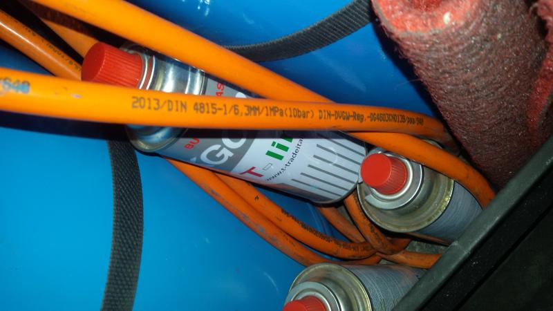

Buona sera a tutti e grazie anticipatamente per le informazioni. Per mia tranquillità e sicurezza mi farebbe comodo per piacere sapere con esattezza se i tubi del gas (vedi foto di quelli visibili all'interno del vano bombole) 1. hanno una "durata" legale (ricordando un commento di Ecostar dovrebbero essere 10 anni dalla data stampigliata su tubazioni, riduttori etc.) ; 2. hanno una "durata" consigliabile (e qui sono trovo particolarmente interessante l'opinione di un esperto, antepongo infatti la sicurezza del mio equipaggio a qualsiasi questione burocratica e/o economica). Ricordo che feci revisionare Truma e condutture gas nell'ottobre-novembre 2013 invitando il concessionario a sostituire ogni componente a rischio come tubazioni/riduttori etc.). Un cordiale saluto e grazie.

tubi alta pressione 10 anni dalla data stampigliata sopra, tubi bassa pressione 5 anni e la scadenza è riportata sul tubo.
i tuoi sono del 2013 e li dovrai sostituire nel 2023

quello che vedo in foto è con data di costruzione 2013 quindi da sostituire entro il 2023 , vai tranquillo

Gino , porcaccia miseria nella fretta non mi ero accorto che la richiesta era la tua , con quel conce sei in buone mani fidati , con mè un po meno ma fidati ugualmente wink , magari sistema meglio la bomboletta superiore di gpl  , o quantomeno presumo che quelle 3 bombolette siano  di gpl
