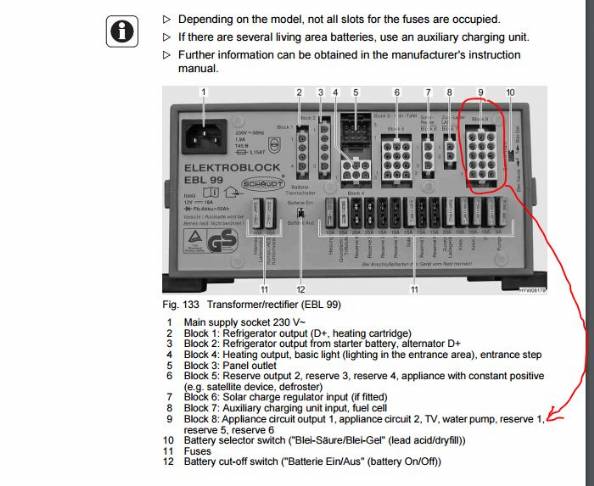

Un problemino scoperto per caso, un difetto strano attaccando 220v legato al clima e al 12v ,.
Ieri per disperazione io e un mio amico abbiamo spulciato tutto il circuito elettrico tramite tester dalla cablatura del blocco 8 sulla EBL99 del mio burnster viseo 696 preso usato 1 anno fa.
Alla fine abbiamo solo un dubbio sul filo arancio di questo connettore blocco 8 che misura 12v anche se staccato dalla centralina , volevo sapere se qualcuno ha qualche schema del cablaggio del connettore 8 o qualche consiglio per capire cosa faccia questo cavo non troppo grosso ,attualmente ho staccato il fusibile che si riferisce e questo stranissimo difetto e non lo fa e la cosa strana che sembra andare tutto comunque.

Ciao, la centralina sembra Funzionare  solo che un filo arancio porta costantemente 12v che va a finire alla centralina, cosa che non dovrebbe succedere, quindi per questo volevo sapere dove andasse a finire magari avendo uno schema del connettore.

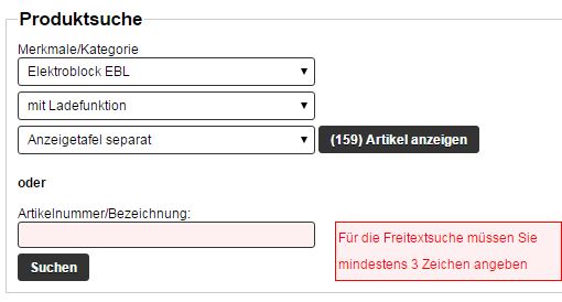

qui puoi scaricare  lo schema  della tua centralina.
se gli scrivi ti rispondono anche e molto velocemente.
a me hanno risposto alle 6:45 di mattinasmiley

Probabilmente il filo arancio prende il positivo dalla centralina
Si dovrebbe trattare di una utenza aggiunta successivamente.
Saluti
PPoli
PPoli
18/09/2006 802
Inserito il 11/04/2017 alle: 22:46:06
Se leggo bene la piedinatura dovrebbe esser il pin  1 che corrisponde alla utenza "riserva 6". Confermi che è quello il fusibile che hai tolto?
In questo caso lo schema della centralina ti serve a poco. Bisogna vedere cosa ci ha collegato la Bustner.
