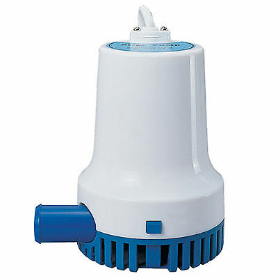

Personalmente ho scelto un'altra soluzione che si é rivelata semplice ed economica, e funziona senza intoppi da 3 anni ( che nel mio caso equivalgono a 15 mesi di uso pressoché giornaliero).
Ho lasciato al suo posto il generoso rubinetto in pvc originale, si sa mai...
Ho acquistato una piccola pompa di sentina per imbarcazioni, a 12V, autoadescante, con girante in gomma; queste pompette funzionano immerse anche in acqua salata e sono a prova di olii, morchie e frammenti solidi che solitamente vanno a finire sul fondo della sentina, specie delle barche a vela. Digeriscono tutto, sono provviste di succhiarola leggermente rialzata e vanno appoggiate semplicemente nel punto piú basso.
Ho praticato un foro nel serbatoio, nella parte superiore c'era giá un foro filettato ancora chiuso, pronto per l'utilizzo.
Ho calato la pompetta dal tappo di ispezione e l'ho collegata alla 12V con interruttore a cruscotto e fusibile.
Ho collegato un tubo in pvc da 12 mm. interno, tra la pmpetta e un passaparete portagomma in plastica, per uscire dal serbatoio; la adeguata lunghezza del tubo interno la tiene anche ferma e in piedi.
Ho collegato un tubo identico dal passaparete ad un punto del telaio dove posso vedere il getto d'acqua stando seduto alla guida, solo sporgendomi un pó con la portiera aperta.
Ció mi consente di centare perfettamente lo scarico senza dover scendere e bagnarmi le scarpe in quelle fetide pozze di liquami che spesso contornano i tombini delle aree service. La portata della pompa é abbastanza potente da svuotare il tank velocemente.
Costo della pompa presso noto sito di "roba nautica", una trentina di euro compreso passaparete portagomma in plastica e interruttore on/off illuminato a led.
Personalmente, diffido delle elettrovalvole, si sa mai che un chicco di riso crudo o un seme di mela vada a ficcarsi di mezzo, non chiuderá piú a dovere. E poi lo svuotamento per gravitá é di solito piú lento.

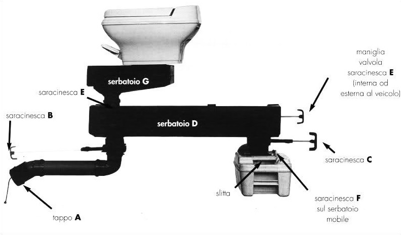

Il sistema Laika era ben pensato però un po macchinoso da gestire in oltre contando pure la ghigliottina del cesso ce ne sono ben 4 da tenere sotto controllo e fare manutenzione.

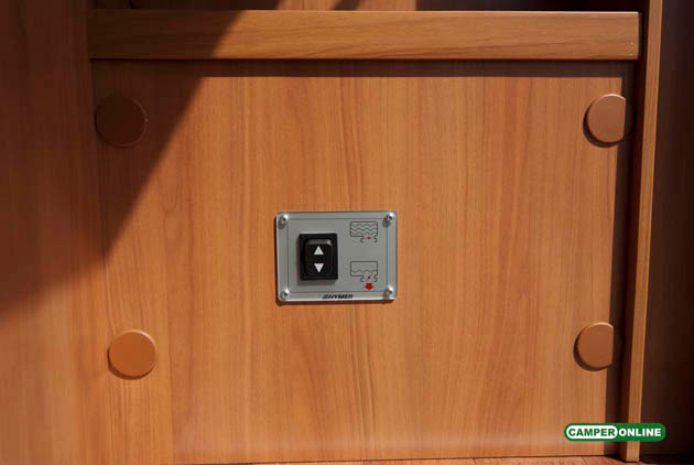

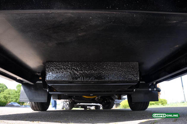

In questo, con il fatto che ha meno spazio sotto per la presenza dell albero di trasmissione, differenziale etc... il serbatoio è appeso sotto e chiuso in un rivestimento coibentato e riscaldato, e quindi hanno messo la valvola elettrica all interno di questa scatola coibentata e si aziona con un interruttore messo dentro al garage. Buona soluzione perchè in inverno non puo gelare nulla (il tubo che esce rimane vuoto) ma speriamo che vada sempre bene e che sia un prodotto valido.
il serbatoio (nel mio 4x4 è uguale ma molto piu alto da terra):
l interuttore
io poi ho fatto una modifica e ho duplicato questo interruttore (con uso di rele) per averne un secondo anche al posto di guida.
http://www.iz4dji.it/Lavori/Dop...
Modificato da IZ4DJI il 27/02/2019 alle 10:01:34
