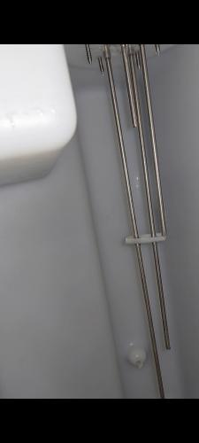

Buongiorno.
Uno dei lavori da fare di ritorno dal primo viaggio col nuovo mezzo era verificare la lettura della sonda delle chiare che non ci convinceva.
La scala è 0%, 33, 66, 100.
Così ho svuotato completamente il serbatoio (mai svuotato prima) e segnava 33% invece che 0
Allora ho aperto il tappo per guardare la sonda, ovviamente composta da 4 aste e ho notato, tra l'asta 0 e la 33, un pezzo di plastica che inizialmente ho interpretato come un distanziatore.
Però mi è venuto il dubbio che essendo bagnato potesse falsare la lettura e l'ho fatto scorrere verso il basso fino a sfilare del tutto l'asta del 33 e infatti ha segnato 0
Quindi ho iniziato a riempire a botte di 10 lt e in effetti alla terza ha iniziato a segnare 33,alla quinta o poco più 66 e verso i 90 segnava 100.
Certo, non con la precisione farmacistica che gradirei, ma senza dubbio in maniera più verosimile.
Quindi vi chiedo: cos'è quell'affarino di plastica che non ho sfilato del tutto nel caso sia da rimettere nella posizione in cui era?
Posso lasciare tutto come post intervento?
Segue foto.
Grazie.

Presumo sia per contenere le vibrazioni delle aste con il camper in movimento.
Marlin 59 2.8 tdid
21/03/2009 29437
Inserito il 09/08/2023 alle: 17:20:52
si è un distanziale e limita anche le vibrazioni/oscilazioni/spostamenti delle bacchette con camper in movimento Quindi ri imprigiona la terza bachetta

Non è questo il punto. È dal 2009 che giro in camper e non sono mai rimasto a secco laugh​​​​​​
Solo che non è normale che inizia a segnare 33 e non smette finché é a zero.
Nella sua lunghezza è concavo e la concavitá è verso l'alto (spero di spiegarmi) e forse restando acqua conduce e segna.
Potrei provare a rimetterlo girato cosi da farlo scolare meglio.
Ma è così un problema toglierlo? Che tipo di vibrazioni o problemi può dare?

lui è fissato in alto come tutti se lo liberi sotto lui  si mette a ondegiare spinto pure dall acqua e può scardinarsi
21/03/2009 29437
Inserito il 09/08/2023 alle: 18:48:35
21/03/2009 29437
Inserito il 09/08/2023 alle: 18:56:41

Io lo ho uguale senza fascetta. Ha 33 anni ed è perfetto. Nessun problema delle vibrazioni. Con motori che vibravano 100 volte di più..

Ho provveduto a capovolgere il distanziale, portando quindi la parte concava verso il basso e adesso quando l'acqua smette di toccare la terza bacchetta segna correttente 0 (che poi 0 non è in quanto ci sono ancora 30 lt (il famoso 33%).
Aggiungo anche che mi sono divertito a caricare il serbatoio dopo averlo svuotato del tutto e le misurazioni sono corrette, anche i 20lt della valvola di scarico parziale sono esatti.

Ciao Franco. Il camper è di giugno, non si trattava di calcare. Del resto dalla foto lo vedi che sono luccicanti.
Il problema era generato dalla forma del distanziale.
Adesso dovrei aver risolto. Almeno dai test fatti swmbra di si.
