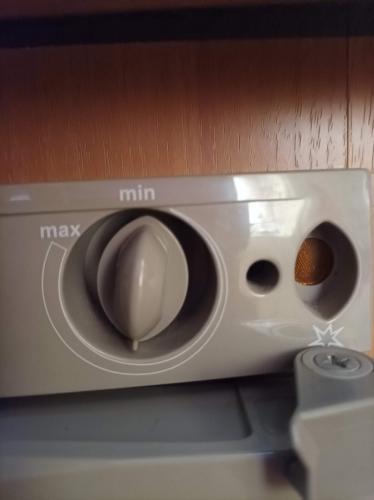

Inserito il 25/08/2024 alle: 11:36:37
Sì, funziona nelle altre posizioni...la protezione è questa non penso sia una buona idea insistere senza

Come ti ha detto il collega, quella protezione serve per lo più in viaggio e per precauzione che non ci vada sporco o altro mentre in funzione, ma per fare prove puoi toglierla per tutto il tempo che serve

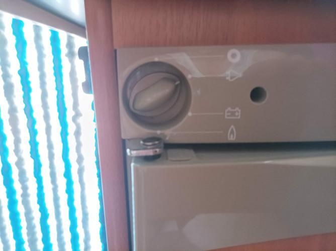

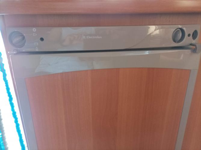

Chiedo se potresti inserire un foto con ben visibile tutto il pannello comandi bordo frigo , ti anticipo che con selettore commutato su zero (spento)  la fiammella deve spegnersi immediatamente

Inserito il 25/08/2024 alle: 13:53:11
11/01/2007 37506
Inserito il 25/08/2024 alle: 15:07:59
Ok perfetto , si tratta di un sistema gas gestito da elettrovalvola , ho un forte dubbio ma prima di esprimerlo ti chiedo di provare con selettore su spento a spegnere la fiammella soffiandoci sopra poi dopo due o trè minuti prova a riaccenderla con un fiammifero o un accendino , se si accende confermerebbe il mio dubbio , se non si accende e non dovrebbe accendersi allora il mio dubbio lo scarterei , ovviamente per questa prova dovrai togliere il lamierino di protezione bruciatore e selettore fonti energetiche su spento

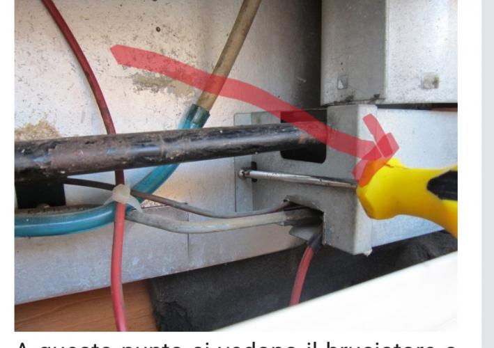

l'elettrovalvola la trovi nella parte posteriore del frigorifero e quindi dovrai accedervi dalla griglia inferiore dall'esterno del mezzo.
Mentre per quanto riguarda il comando di sorgente, non è tanto il connettore posteriore ciò che devi verificare, ma proprio il selettore che è attaccato al pomello.

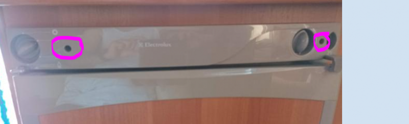

Dovresti riuscire a vedere meglio se smonti il frontalino comando del frigo, che dovresti riuscire a togliere svitando queste due viti:

Aggiungo che oltre a svitare le due viti del pannello camandi dovrai togliere anche le due manopole tirandole verso di tè , fai attenzione a non perdere la molletta all'interno del perno manopola
