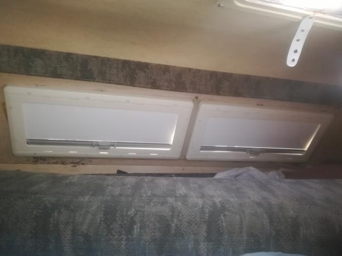

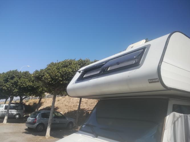

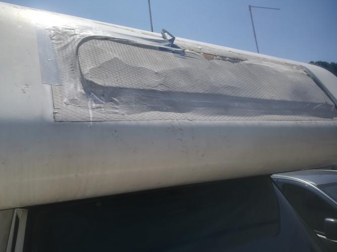

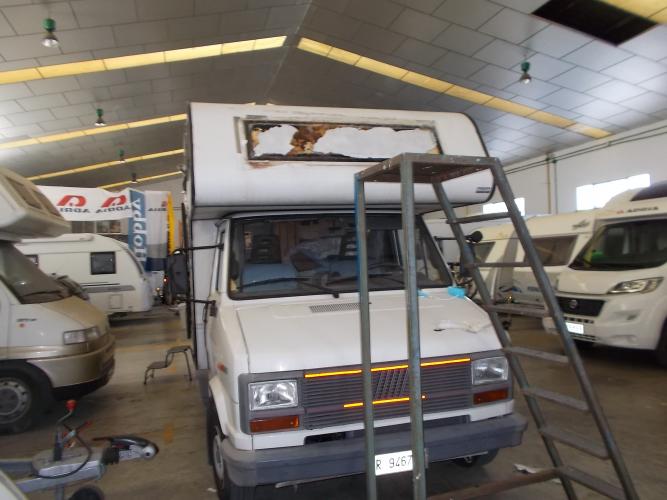

Bongiorno a tutti aggiorno e chiudo l argomento mostrando come mi ha soluzionatto il problema un concessionario adria sgangherato qua in spagna a malaga! IMG_20180818_114444.jpgIMG_20180811_161002.jpgIMG_20180810_110658.jpg

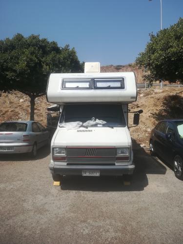

15/06/2018 11024
Inserito il 18/08/2018 alle: 11:34:53
Com era prima antoneli%20001.JPGé l unica concessionaria che ha accettato di farlo... Su una decina e piu... Tra ferie etc... Devo dire che è un grande miglioramento tecnico credo perché sono passato da una finestra chiusa di provenienza sconosciuta, (per questo non si trova il ricambio... Adriatik 360 montava già finestr seitz a parte l oblo mansarda  chiuso di altra marca) a 2 finestre DOMETIC tipo seitz di alta qualità che si aprono... E l estate di notte non immaginate quanto si sta meglio in cappuccinasmiley​​​​​​.
Tutto rimborsato dall assicurazione laughdevil​​​​​​!
Sarebbero stati 760 euro tra finestre e lavorosurprise​​​​​​!
Qualcuno sa perché mi hanno messo le dometic invece delle seitz? Sono uguali identiche... IMG_20180723_141853.jpg
