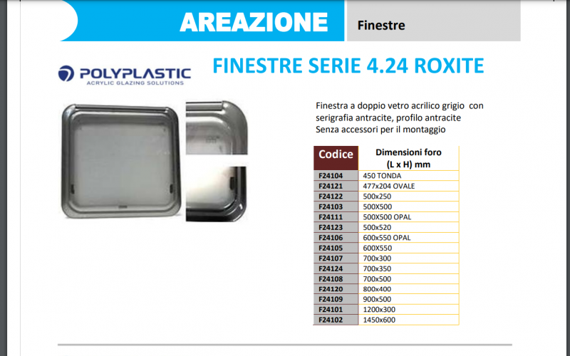

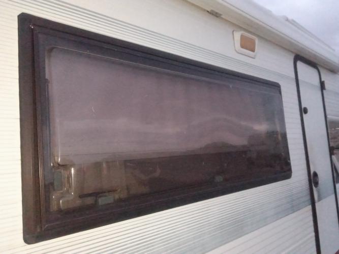

É una polyplastic F24 con foro scocca 600x600 come in foto
Ma tra le varie misure sul web non ce ne sono. (Anche le altre finestre non trovo le misure ma sono tutte ok tranne questa quindi problema futuro)
Prima di sentire un concessionario knaus ho preferito sentire se qualcuno qui sul forum magari ci era già passato.
Alle brutte squadro i fori e ci metto una seitz che esiste 600x600

Non credo che una azienda come polyplastic abbia fatto una misura solo per un camper tra stampo e produzione, alla knaus quella finestra sarebbe costata 5000 €come minimo
Se ti sia knaus che polyplastic, vedrai che la trovi

Senti questa azienda, fanno finestre compatibili di tantissime misure. Non vendono direttamente, ma una volta individuato il modello, ti diranno loro presso quale rivenditore potrai ordinarla.
https://www.nrfcamper.it/

Dici che è 600x600, ma dalla foto mi sembra rettangolare, non quadrata
Comunque, c'è un codice stampato, con quello non si può sbagliare

Dici che è 600x600, ma dalla foto mi sembra rettangolare, non quadrata Comunque, c'è un codice stampato, con quello non si può sbagliare
Perché la foto é di lato ma ti garantisco che é quadrata 600x600 il foro 701x701 il vetro esterno. L'ho anche misurata più volte, incredulo delle misure. Le polyplastic F24 la fanno 600x550 (dimensioni foro) ma non credo vada bene, almeno che non sia chiamata così comunque... Penso che ne proverò una 600x550 a limite la rimando indietro...
potrei anche trovarne una compatibile con le dimensioni del foro e cambiare la guida sopra, non sarebbe un grosso problema.
PS
Il codice stampato riporta soltanto l'omologazione e nessun altro particolare...
Modificato da erfiuma il 21/05/2023 alle 19:04:20

Sicuro della misura?
Non mi pare una finestra quadrata.
Qual è il problema che lamenti ?

Sicuro della misura? Non mi pare una finestra quadrata. Qual è il problema che lamenti ?
Si sicuro...
Il problema é un piccolo schianto in un lato. Per fortuna la crepa punta verso l'esterno, alla peggio verrebbe via un pezzetto e finita lì...

Secondo me la misura che indichi non esiste:
https://accessoricampercdg.it/c...
Restate sani
Ho visto anche io quella lista, su più di un sito, mi viene da pensare che effettivamente la misura sia della 600x550 e la chiamino così e punto... Ma il foro misura 600x600... L'unica cosa é provarla
comunque non sarebbe la prima cosa dei camper che é fuori produzione eh...

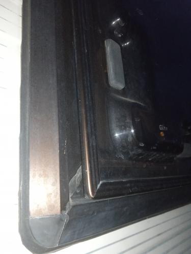

Dovresti misurarla a metà guarnizione, così quando ho cambiate le mie.
La tua sembra già recente, nel senso che il colore grigiastro scuro della plastica ha cominciato a produrlo dopo il 2005 penso.

Dovresti misurarla a metà guarnizione, così quando ho cambiate le mie. La tua sembra già recente, nel senso che il colore grigiastro scuro della plastica ha cominciato a produrlo dopo il 2005 penso.
In che senso da metà guarnizione?

Dall'interno da metà guarnizione a metà guarnizione.

Capito, Ci provo ma non credo che cambi qualcosa. L'ho misurata dall'interno della guarnizione e misurava tipo 59x59...
