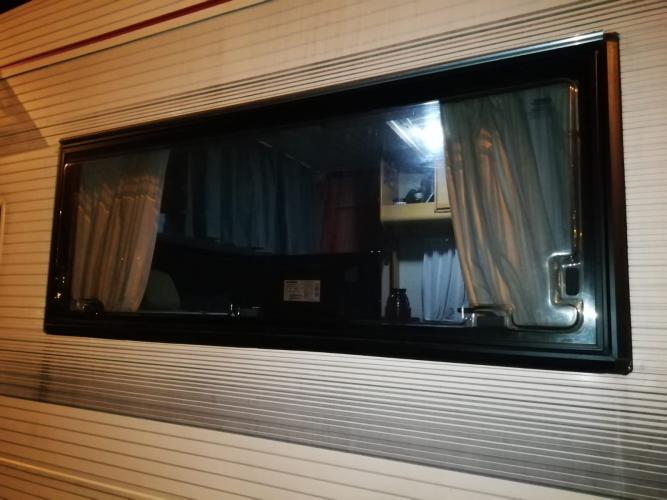

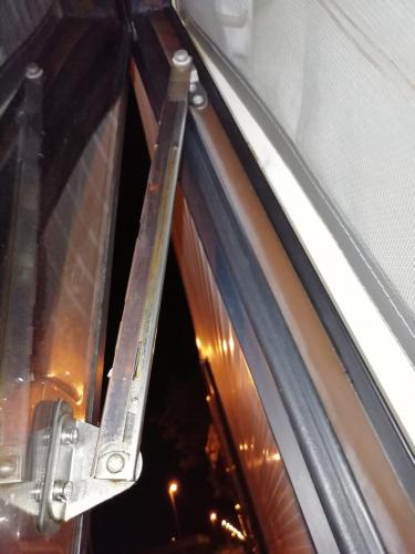

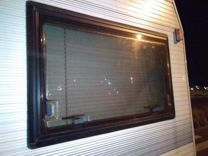

Buonasera mi sono imbattuto in questa azienda italiana che produce oscuranti zanzariere e plexiglass per finestre di camper e roulotte.
http://www.nrfcamper.it
In particolare produce i plexiglass per le finestre ParaPress(sempre italiane),che monta il mio attuale Arca Europa.
Siccome le originali non esistono piu, inncaso di rottura, sarebbe un peccato sostituirle con le super comuni Dometic/seitz s4.
Queste parapress secondo me erano finestre bellissime,con telaio in alluminio, braccetti innacciao inox senza plastica e cornice in alluminio di protezione intorno al doppio vetro.
Insomma sarebbe un bel dettaglio di questo camper "vintage" da poter conservare nella sua originalità.
Allora mi é capitata sotto  occhio questa azienda NRF.
Qualcuno ha acquistato qualche plexiglass o prodotto? Come sono?
Siccome fabbricano anche la copia dei plexiglass dometic/seitz, non vorrei siano gli stessi di cui ho sentito parlar male qui sul forum...
Parlo di chinha comprato la copia economica delle seitz con risultati scarsi su durata al sole e robustezza.
Qui le finestre ParaPress(TUTTO alluminio e inoxlaugh,no Plastica come le.dometic) che ci terrei a poter mantenere in caso di rottura, e gli unici a fare il ricambio sono proprio NRF.
Grazie per le eventuali opinioni.
E qui il ricambio compatibile NRF

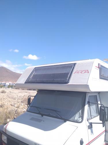

Grazie tommaso. Mi interessa anche unnoscurante  termico per il finestrone mansarda. L inverno é meno problematico perché ce la stufa. Ma vorrei qualcosa per io sole e il caldo,pperche connquella superficie cosi grande, l oscurante seitz integrato non basta,diventa 50 gradi.
mi consigli quello esterno? Anche per il sole/caldo?
Aspetto qualche opinione sui vetri da qualcun altro... sperando comunque che non mi servanowink

Ho capito!sad le seitz non buone di cui avevo letto erano proprio nrf allora.
Io pero sul camper, di tutte le finestre ParaPress che ho, una fu sostituita con la copia nrf...immagino parecchi anni fa, esclusivamente il plexiglass...sembra a posto.
Però non credo nemmeno che nrf usi due plexiglass diversi tra la copia delle seitz e la copia delle ParaPress...

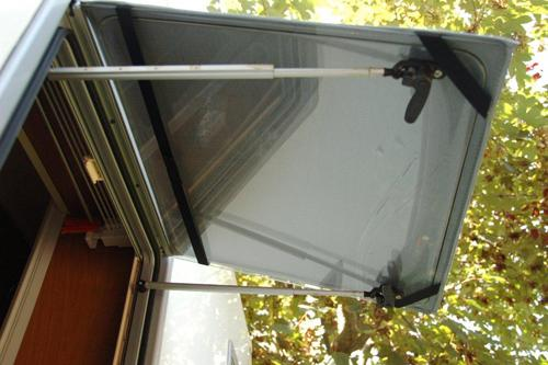

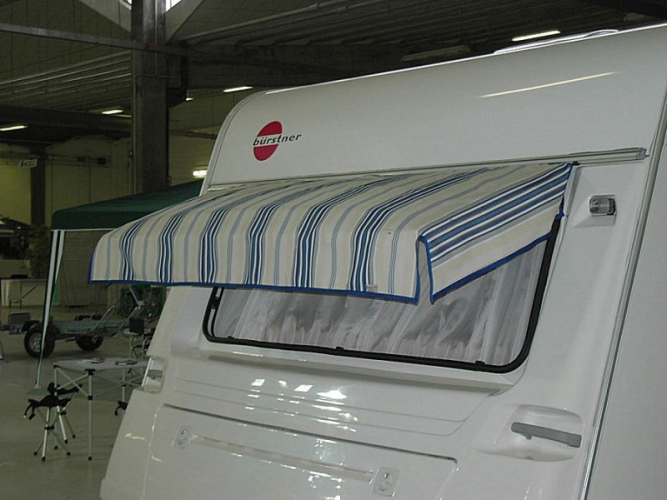

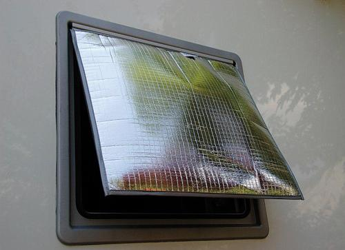

Per il sole e caldo bisogna coprire da fuori perchè una volta che il sole ha passato il vetro è gia dentro e quindi scalda comunque.
Anzi, a tenere glioscuranti chiusi si rischia che il caldo esagerato che si crea nel mezzo, faccia poi screpolare il plexiglass e cuoce l oscurante. In estate quando si chiude gli oscuranti va sempre lasciata una fessuura di 5cm nella parte alta (si puo fare per quelli che salgono dal basso) così l caldo non ristagna.
Per coprire dal sole non serve un tessuto imbottito, ma basta una copertura bianca anche sottile che gia dentro sta fresco.
Se hai modo di cucire, prendi una stoffa bianca, meglio se plastificata così non si sporca, e fai un rettangolo grande come la finestra, con orlo tutto attorno. Poi cuci nei due angoli alti due fettucce elastiche e nei due angli bassi cuci due pezzi di fettuccia elastica a 45° sull angolo (così da infilarlo sull angolo basso della finestra). Le due fettucce alte le termini con due gancini così da agganciarle tra di loro all interno. Le fettucce sono sottili e ti permetet anche di chiudere la finestra.
Per le finestre laterali presi quelli della LARCOS che te li fa su misura, ma mi sembra che costino 45 euro cad.
te le fano del colore che vuoi, io le ho fatte fare grigio chiaro perchè così ombreggia di piu.
Hanno anche un bordo pendente per ombreggiare con il sole basso, ma secondo me non è fondamentale.
Oppure esistono anche fatte con un pannello di tessuto imbottito con alluminio riflettente all esterno, come quelli della NRF ,  ma l effetto è lo stesso.
qui vedi come è il fissaggio.

Ottimo grazie...mi piacerebbe la soluzione tipo quelli nrf...che va ancje per l inverno...
riguardo a lasciare un piccolo spazio bsugli oscuranti al sole, lo faccio sempre...anche con quelli che scendono dall alto,come sull attuale arca.
Anche la seitz mansarda é montata al contrario perché altrimenti vresti sempre sole a meno di chiudere tutto l oscurante.invece montato a scendere intercetta il sole dall alto.
Ho visto altri camper con le seitz ribaltate in mansardalaugh.
Comunque sto pensando di cambiarla con una scorrevole. Cosi anche se gigante si porrà aprire senza rischi col vento.

L oscurante che sale serve piu che altro per la privacy, quando sei dentro lo sollevi a metà, hai luce ma la gente non puo guardare dentro.
Non so come sia nelle tue, ma se è una cornice che integra oscurante e zanzariera, facilmente si dovrebbe potere svitare e capovolgere.
Le finestre scorrevoli a me non piacciono per vari motivi.
- con il tempo diventa dura e fa fatica a scorrere
- in inverno si blocca con il ghiaccio nella guida
- quando la apri hai un apertura effettiva di molto meno della metà che una a compasso
- non puoi tenerla socchiusa quando piove ma devi chiuderla
- scorrendo una sull altra e in mezzo c'è una gomma, la parte fissa si graffia e diventa opaca
Poi, secondo me metterla sul davanti non va bene perchè viaggiando, con la pressione dell aria comunque si avrebeb lo spiffero e se piove secondo me entra anche acqua.
Piuttosto, per il vento predisponi due cordicelle fissate internamente alla cornive, con delle asole anche a piu livelli, che agganci alle chiusure basse della finestra una volta aperta in modo che il vento non possa sollevarla oltre.
Io ho fatto per esempio un blocco per gli oblo piccoli perchè il vento rischiava di strapparli via anche se aperti al primo scatto.

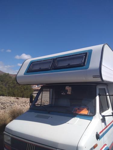

Mi hai fatto venire grandi dubbi per ña.scorrevole 1.6mx 0.55m sul frontale mansardacrying.
Soprattutto con pioggia in viaggio...dici che anche le ultime dometic hanno questi limiti?
Poi quella scorrevole non ai può coprire con oscurante termico esterno giusto?
Devo dire che invece le ultime dometic a compasso nonnhanno gli scatti,ma un sistema a stantuffo progressivo aui braccetti. Quindi se il vento le alza,non ricadono con un botto ed é anche piu difficile che le alzi, perché i braccetti sono frenati in entrambi i sensi. Non so se mi spiego.
Con due cordini e due attacchi alla parete potrei risolvere con quella a compasso in effetti.

Ho capito...ma in mansarda davanti e per di oiu enorme allora credi possa entrare acqua in viaggio sotto pressione? Hai presente quale dico...ma ti rimetto una foto anche quiIMG_20200221_120059(2).jpg
Conta che sarebbe infinitamente piu comda da aprire e chiudere in mansarda e infinitamente piu sicura al vento...ma l acqua mi preoccupa.
Esiste nella misura che servirebbe 1300x550 ( non 1600 come ho scritto.ho sbagliato)
A proposito credo che in alcuni paesi fossero almeno un tempo, obbligatorie scorrevoli. Almeno, ho visto parecchi vecchi camper di importazione francese con solo scorrevoli sul mezzo....ppossibile?

Certo questo lo so...se guardi la.foto sopra.della mia mansarda, capirai anche tu la pericolosità di quel finestrone a compasso.
non essendo montata in verticale,ma con un angolo importante, é ancora piu sensibile al vento, che la solleva e la sgancia dal binario e speZza i supporti sui braccetti. Vento anche debole.
Poi é piu sensibile a.grandine e sassi in strada ma questo anche se fosse scorrevole.
​​​​​​Inoltre in estate é impossibile non aprirla per l efffetto serra mostruoso, sempre a causa dell inclinazione (qui mi associo a chi maledice i "progettisti" di camper.che forse non ci sono mai saliti in vita loro).
Chiedo anche a te un opinione su una scorrevole di pari dimensioni li in mansarda.
In particolare sull acqua attraverso la mezzeria che,aalmeno sulle vecchie seitz era priva di guarnizione.
Altra soluzione affiancarne 2 ppiccole a compasso, ma non esistono della misura giusta.
Dovrebbero essere 550mm di altezza e intorno 600/650 mm di larghezza ciascuna. Al massimo si può fare un piccolo spessore in mezzo alle 2, ma non piu di 5/10cm. Un asse di legno ricoperto di alluminio o vtr senza isolamento ne niente.
Come feci qui in sostituzione della finestra grande fissa,ma con le dimensioni in gioco la vedo dura.
(Questa soluzione era PERFETTA sia termicamente che come robustezza che come praticità,non a caso una soluzione simile.ha avuto grande successo sul laika ecovip,invece il finestrone arca è miseramente fallito)
