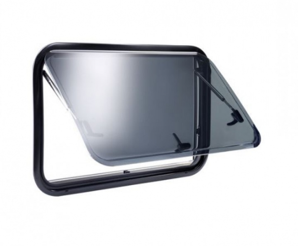

Nel mio mezzo ho le finestre SEITZ S7 con cornice in alluminio, come questa:
il vetro ha due tappini (con piccolo foro)che chiudono due fori di sfiato aria pur permettendo la compensazione in montagna. Uno di questi due tappini si è perso, e non ci avevo fatto caso. Però dal foro è entrata una mosca e un paio di moscerini e i cadaveri giaccion sul fondo del vetro, gran brutto spettacolo.
Volevo togliere il vetro, girarlo, soffiare aria compresssa da un foro tenuto verso l alto così uscirebbe dall altro foro tenuto verso il basso, dove dovrei fare arrivare i cadaveri.
Questo in teoria.  Stacco i due braccetti e porto il vetro tutto in alto come si fa di solito per sganciarlo, ma nulla da fare, c'è un incastro particolare che non permette di sganciarlo. Provato un po, senza forzare, poi prima di fare danni ho rimesso tutto a posto e desistito.
Qualcuno ha idea di come si fa? C'è qualche trucco? Qualche fermo nascosto?
Intanto ho messo un piccolo adesivo sul foro per evitare che i cadaveri aumentino.

Sganci i braccetti, sali su uno sgabello per stare piu comodo e per avere migliore presa sul plexiglass e lo sollevi verso l'alto fino quasi alla fine, a qul punto si sgancia; attento a non farlo cadere

Concordo con quanto dice Massimo perchè l'ho già fatto nel mio precedente mezzo. Devi portarlo quasi in verticale.
Trovo strano però sia entrato qualche moscerino li dentro ma, da dove?

Proprio quello che ho fatto, preso sgabello perchè il mio mezzo è altissimo , e portato il vetro in alto finchè non sentivo qualche scricchiolio, e di piu non mi sono fidato. Ero molto in alto, ma forse bisogna andare ancora piu in verticale.
Casomai riprovo osando di più wink.

Ora che ho la vostra conferma, proverò a portarlo quasi in verticale, sul momento non mi sono fidato pensando a qualche blocco occulto, e avevo paura di rompere il vetro.
Ai due lati (rimangono coperti dai braccetti e si notano poco) ci sono due fori di circa 3 o 4mm , chiusi da due tappini di plastica trasparente con un forellino al centro. Secondo me servono perchè il vetro non si gonfi o spacchi salendo di quota, ma possa compensare la pressione.
Da me, uno dei due tappini mancava, e quindi dal forellino sono riusciti a entrare qualche insetto.

Io al posto di aria compressa poverei  con un aspirapolvere , mettendo in posizione il vetro la mosca cade verso il foro e viene aspirata .

Missione compiuta grazie ai preziosi consigli.
Io alzavo troppo il vetro, mentre si sgancia mettendolo poco piu in alto che i 90° con la parete, e solo in quella posizione esatta si sgancia.
Girato e dati colpetti al vetro fintanto che la mosca non si trovava nei pressi di uno dei forellini e poi soffiato aria compressa (molto moderatamente per non risciare di gonfiare e rompere il vetro) e quindi la mosca è stata risuchiata dall aria in uscita e sparata via. Idem per il moscerino, ma molto piu difficile perchè piccolissimo e leggerissimo e si attaccava elettrostaticamente al plexiglas e quindi difficile farlo spostare.
Gia rimontato tutto e chiuso provvisoriamente con un adesivo il foro senza tappino.
Poi vedrò se riesco e procurarmi un tappino nuovo.

l importante è creare un flusso di aria che entra da un foro e esce dall altro, mi risulta piu scomodo il pesante tubo dell aspirapolvere che la pistola dell aria compressa che ha un beccuccio sottile (su cui ho incastrato un gommino per non graffiare il plexiglas).
