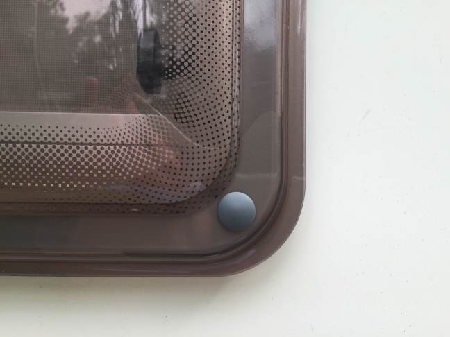

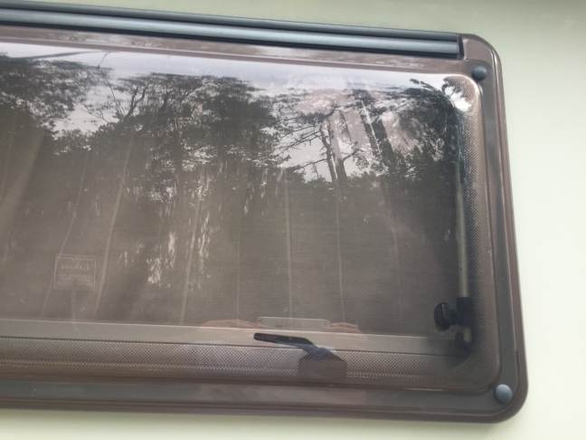

Mc Louis Glen 364G del 2005..., rientrato nella campagna Polyplastic, ho scelto la messa in sicurezza gratuita fatta con le quattro viti agli angoli delle finestre.
Questo il risultato...
