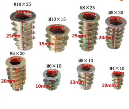

Nel caso sei messo male potresti usare queste boccole filettate
Le ho usate per un altro lavoro e aumentano notevolmente la presa.

su questa puoi inserire quelle boccole filettate che ti hanno detto sopra, e ci fissi il braccio. Se non hai necessità di angolare il TV meglio una di quelle piastre a baionetta che mantiene il TV piatto e vicino alla parete. Solo un idea, ma senza vedere di persona, va valutata.

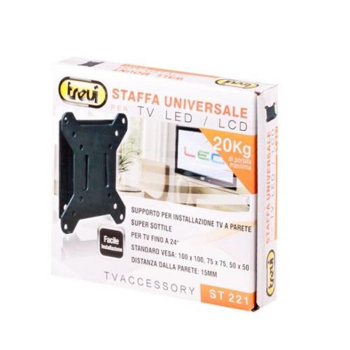

Il supporto che ho preso a Magenta è più o meno così.
E' solo un po' più sporgente e purtroppo (ancora peggio ma me ne sono accorto dopo) la base da fissare al legno (o al muro) è più stretta e non ha fori per le viti ai quattro angoli ma solo due; uno a nord e uno a sud.
In compenso il televisore è veramente leggero. Quando ho sollevato l'imballo pensavo fosse vuoto.

Il supporto che ho preso a Magenta è più o meno così.  E' solo un po' più sporgente e purtroppo (ancora peggio ma me ne sono accorto dopo) la base da fissare al legno (o al muro) è più stretta e non ha fori per le
viti ai quattro angoli ma solo due; uno a nord e uno a sud. In compenso il televisore è veramente leggero. Quando ho sollevato l'imballo pensavo fosse vuoto.
se ha solo due fori direi che la soluzione della piastra di alluminio è forse la migliore, sul metallo anche solo due autofilettanti tengono piu che a sufficenza. Poi, nessuno ti vieta, se non ci sono altri ostacoli, di fare altri fori sulla piastra che hai comperato, basta un trapano a colonna.
