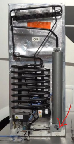

stai facendo controlli prossimi all'inutile; almeno per il momento...
Se l'elettronica non da segnali di errore significa che per lei tutto è normale; l'elettronica non è in grado di fornirti informazioni sul mancato funzionamento della resistenza, per questo ti ho consigliato di verificare subito la tensione di alimentazione su di essa, perchè qualora quei 13.75V fossero presenti sul connettore è chiaro che il problema è la resistanza stessa, senza aver bisogno di smontare cose inutilmente.
Solo qualora i 13,75V non fossero presenti è opportuo indagare oltre, dove nel 90% dei casi si tratterà di cambiare la centralina...
Ti lascio questa foto per farti capire dove sono alloggiate le resistenze, sia quella a 12V che quella a 230V; non importa se il frigo non è come il tuo, il funzionamento è il medesimo per tutti.

se sul connettore che collega la resistenza 12V all'impianto del frigo leggi 13,75V (valore non buonissimo, ma nemmeno la morte) direi che parrebbe essere la resistenza; se questa proprio non funziona e il frigo non ha funzionato ne a gas ne a rete 230V prima il camino del frigo dovrebbe essere freddo.
A questo punto dovrai smontare la resistenza e sostituirla.

Sì esatto il camino resta freddo.
Per cambiare la resistenza devo smontare il frigo! Non so se sono capace.
Grazie delle info.
31/03/2004 20871
Inserito il 12/04/2026 alle: 22:02:11
In risposta al messaggio di camperdavide del 12/04/2026 alle 21:17:35
Sì esatto il camino resta freddo.  Per cambiare la resistenza devo smontare il frigo! Non so se sono capace. Grazie delle info.
prova da dietro, dalle griglie
