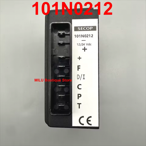

Si praticamente la ventola gira per qualche secondo e poi si ferma

dovresti provare a controllare o far controllare la centralina sul compressore,
