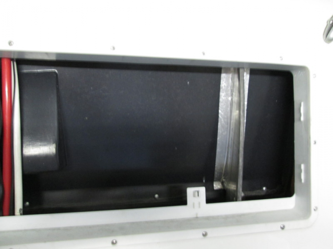

Ho migliorato e tanto
modificando l'interno del retro
con aggiunta di pannelli in alluminio
per convogliare aria DOVE deve andare
e saparare in alto il gas caldo dalle serpentine.
viene protetta tutta la zona con parti elettriche
e evita la entrata di acqua in viaggio ed al lavaggio
Setto verticale che separa i fumi dall'aria di raffreddamento.

Si va be,
ma il condensatore dov'è?

In risposta al messaggio di franco49tn del 27/09/2021 alle 21:22:02
Ho migliorato e tanto modificando l'interno del retro con aggiunta di pannelli in alluminio per convogliare aria DOVE deve andare e saparare in alto il gas caldo dalle serpentine. viene protetta tutta la zona con parti elettriche e evita la entrata di acqua in viaggio ed al lavaggio Setto verticale che separa i fumi dall'aria di raffreddamento.
yes  sono in tanti che non capiscono quelle tue ottime modifiche sulla divisione fumi/aria + scarico condensa con troppopieno e protezione da spruzzi di acqua ,  sono pochi quelli che la capiscono e condividono e io faccio parte di questi ultimi , aggiungo solo che dovresti specificare il modello o versione del tuo frigo perchè la divisione aria/fumi serve solo per determinate versioni di frigo doppia porta con scarico fumi non intubato fino all'esterno
