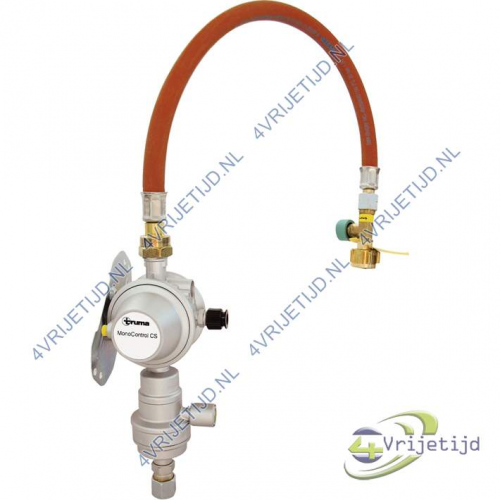

Dimenticavo, puoi viaggiare con bombola aperta anche con il Monocontrol CS , se avessi quello:
Il modo piu semplice per capire se il dispositivo è adeguato per viaggiare legalmente con la bombola aperta, è la presenza sul tubo che si collega alla bombola di un tasto (di solito verde) nella immediatezza del bocchettone che si avvita alla bombola.
Quel tasto in caso di problemi (eventuale incidente con perdita di gas o rottura di un tubo) , fa le veci del rubinetto della bombola e chiude la bombola automaticamente come se tu chiudessi dal suo rubinetto.
Il monocontrol CS si collega a una sola bombola, gli altri due dispositivi che ho nominato funzionano allo stesso modo ma si collegano a due bombole e quando finisce una collegano automaticamente la seconda. Ma questa funzione, se non ti serve, non è indispensabile.
Per l eventuale installazione, se non hai dimestichezza con le installazioni del gas, secondo me è preferibile farlo installare da un tecnico. Non è in se difficile, ma servono alcune accortezze nel collegare l apparecchio al tubo metallico, che se uno non lo sa fare rischia poi che sia pericoloso.
