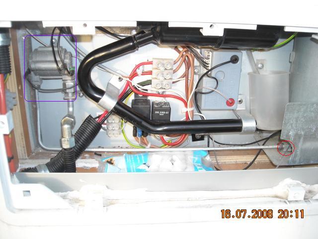

dove hai misurato la tensione sull'accenditore ? , noto che in agguato dietro l'angolo cè anche il grande scubidu e meglio non potevi capitare
quello sotto raffigurato è l'accenditore del tuo frigo

purtroppo non sono in grado di dirti quale sia il filo di lenea e quello di massa sul connettore a pettine dell'accenditore  , se realmente non  viene alimentato a naso e spannometrico direi che potrebbe essere un problema sul rele e nella peggiior ipotesi in scheda ,  aspetta anche il parere di scubidu
altra immagine ove si vede il connettore a pettine collegato

dalla seconda foto ingranddita vedo il seguente collegamento :
connettore 1 libero
connettore 2 a mè pare viola
connettore 3 non riesco a vederlo
connettore 4 bianco
connettori 5-6-7-8 neri
