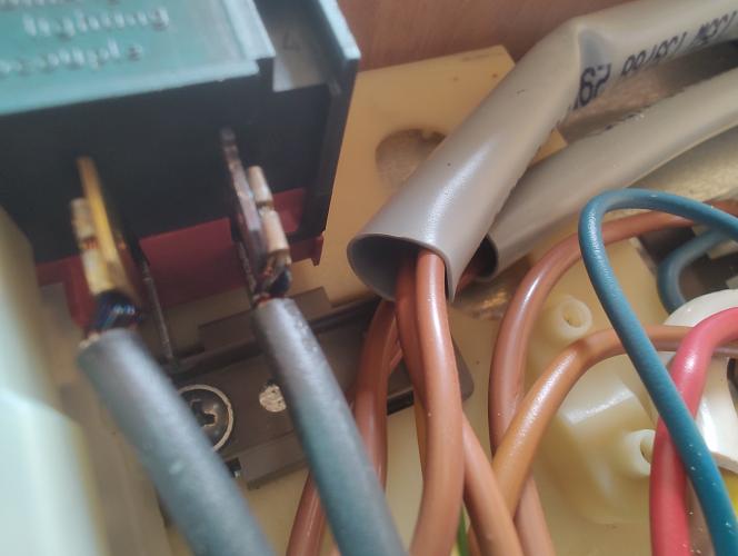

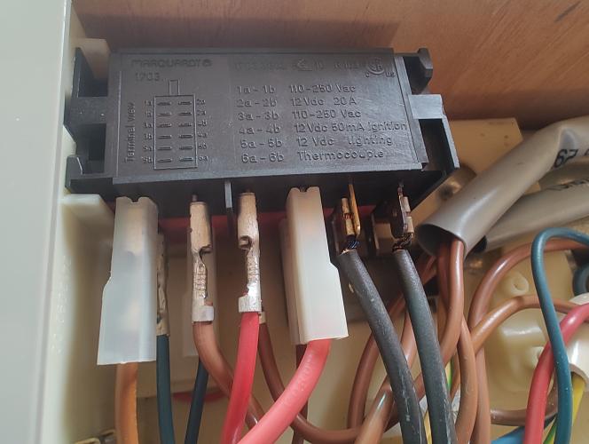

quesito per esperti del frigo trivalente.
Sintomo: messo a gas si accende la fiamma e la scintilla smette di ticchettare. Come lascio la manopola la fiamma si spegne e ricomincia a ticchettare la scintilla.
Premesse e tentativi fatti
1. Ho appena pulito il camino, il bruciatore, sostituito l'ugello, allineato la candeletta e la termocoppia. La bombola è nuova e le utenze a gas funzionano
2. ho misurato la termocoppia sul rubinetto e quando si scalda arriva a 14mV
3. sui fili marrone/blu del rubinetto non misuro alcuna tensione ne a fiammella spenta che accesa
4. un terminale del commutatore dove sono riportati i fili della termocoppia sembra ossidata (nerastra, vedi foto)
Non ho lo schema del frigo e non so veramente cosa guardare. Serve un pò di esperienza. Chi mi aiuta?

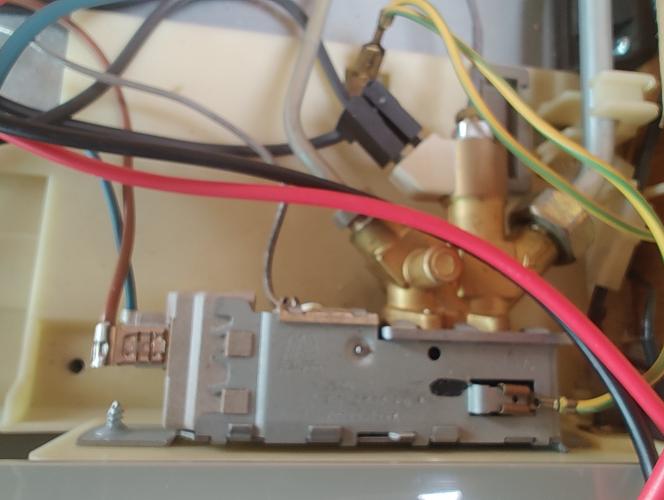

Sulla valvola meccanica di gestione gas ci sono collegati due fili neri (terza foto) che a sua volta sono collegati alla scatoletta nera (prima e seconda foto) , prova a scollegarli poi pulisci bene i contatti e ricollegali , se dopo aver rilasciato la manopola la fiammella non rimane accesa è molto probale che l'anomalia sia sulla scatoletta nera ma devi essere certo che la termocoppia a caldo funziona correttamente erogando quei pochi mV e che gli tessi mV arrivano alla scatoletta nera , quel terminale sul filo nero bruciacchiato o nastrato mi insospettisce parecchio

Se è quello che ha una manopola da girare per passare da gas a 230 e 12 v.
Gira un po' di volte la manopola di solito si ossidano i contatti dentro il commutatore, facendo quella manovra potrebbe riprendersi. Oppure spruzza disossidante per contati nel commutatore stacca e riattacca i faston in modo che si disossidino. Non usare wd 40. Se si riprende vai avanti, ma cerca il commutatore di ricambio.

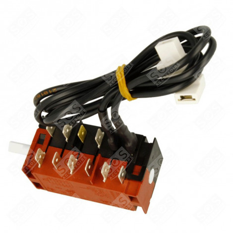

Temo che dovrai sostituire il selettore (scatoletta nera) ma spero di sbagliarmi , quello sotto raffigurato è il ricambio che eventualmente servirebbe
https://www.sos-ricambi.it/inte...
Ho misurato la tensione direttamente sui contatti del commutatore e riporta i 14mV. L'ossido nero insospettisce molto anche me.
Grazie per le risposte.
Visto che il componente è piuttosto costoso vorrei essere sicuro che il problema è lì (e magari cercare di ripararlo se possibile).
Ho due domande.
1. Per essere sicuro che il problema è questo, se il componente è un commutatore, il contatto annerito cosa commuta? Posso provare a fare la connessione esterna e se il problema si risolve ho la certezza che quello è il colpevole
2. confermato il punto 1, vedo delle linguette. Il commutatore è apribile/pulibile oppure è una follia? Se posso aprirlo posso sostituire il filo annerito saldandone uno nuovo e pulire i contatti con alcol isopropilico

se il componente è un commutatore, il contatto annerito cosa commuta? Posso provare a fare la connessione esterna e se il problema si risolve ho la certezza che quello è il colpevole 2. confermato il punto 1, vedo delle linguette. Il commutatore è apribile/pulibile oppure è una follia? Se posso aprirlo posso sostituire il filo annerito saldandone uno nuovo e pulire i contatti con alcol isopropilico Il tipo di ossidazione è quella che ho riscontrato a volte se si lasciano troppo tempo gli accumulatori NiMh in un dispositivo. L'ossidazione o annerimento si propaga a tutto il filo e contatti collegati.  Grazie Al
Se quei mV generati dalla termocoppia arrivano sui due faston del selettore è già un buon segnale almeno sai che la valvola gas lato termocoppia funziona correttamente , tuttavia il selettore dovrai sostituirlo e non saresti il primo , ti sconsiglio di aprirlo azzardando una riparazione , semmai aprilo solo dopo averlo sostituito e capoirai da tè , comunque prima di sostituire il selettore vedi di pulire e disossidare quel faston annerito , tra l'altro a mè sembra anche bruciacchiato quindi capisci che quel pochi mV non possono averlo bruciacchiato
sostituire il selettore spenderai circa 60 euro spedito e sei fortunato perchà se il quaio fosse stato sulla valvola gas avresti speso il doppio , io non interferisco oltre vedi tu

Innanzitutto grazie a tutti quelli che mi hanno aiutato.
Il problema era effettivamente nel contatto ballerino del selettore.
Siccome sono testardo, ho provato a smontarlo.
Per prima cosa ho fatto delle foto per la posizione dell'alberino e ho messo delle etichette sui fili per rimetterli nella posizione originale.
Il selettore si apre facilmente, ci sono delle clip che si aprono facilmente con un cacciavite piatto.
L'unico elemento che viene via all'apertura è l'alberino. Avendo segnato la posizione non è un problema risistemarlo.
Il selettore è fatto piuttosto bene. I contatti sono inseriti in sedi di plastica e possono essere sfilati. Basta uno per coppia per poterli pulire agevolmente. L'ho fatto con alcol isopropilico. Sono venuti piuttosto lucidi. Ho fatto attenzione a non incrociarli in quanto sono tutti segnati e scambiarli potrebbe dare problemi nei contatti.
I due fili della termocoppia li ho puliti con del flussante e ho dato un punto di saldatura. Probabilmente l'ossidazione causava un contatto intermittente. L'ho fatto fuori dalle sedi di plastica per evitare di fonderla. Non osono splendide in quanto è rimasto dell'ossido. L'alternativa è sostituire i fili rimuovendo la parte crimpata. Lo farò in seguito se necessario. Ho chiuso e rimontato ed ora il frigo parte bene a gas e mantiene la fiamma accesa.
