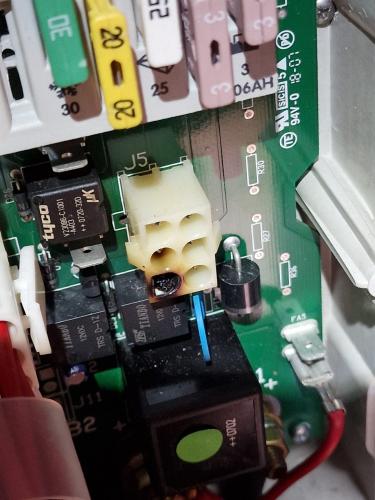

Inserito il 14/05/2024 alle: 18:39:39
Buonasera, mi collego anch'io al problema. Ho il frigo che non mi funziona più a 12 V il relè dietro il quadro comandi fa una specie di ronzio. Ho provato a misurare con il tester dietro alla griglia esterna e la tensione è di 3 V, il problema è che non riesco a capire da dove parta l'alimentazione a 12 V, sicuramente ci sarà un fusibile o un portafusibile fuso e mezzo andato. Qualcuno può aiutarmi? Grazie
P.S. Allestimento Elnagh su Ducato x250  anno 2008
Modificato da Blondie68 il 14/05/2024 alle 18:40:03

Inserito il 16/05/2024 alle: 14:29:36
Ho trovato il guasto, contatto bruciato sulla centralina.WhatsApp%20Image%202024-05-16%20at%2009_36_31.jpeg
