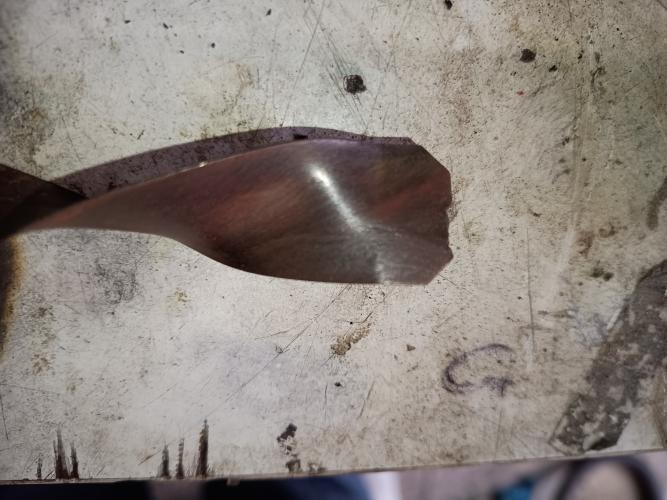

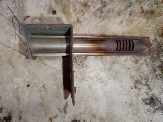

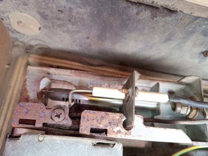

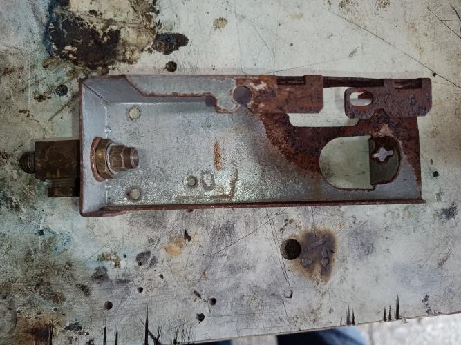

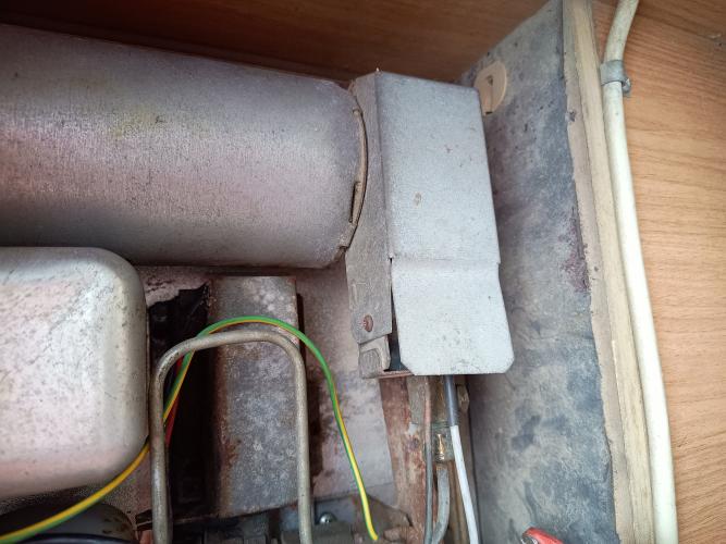

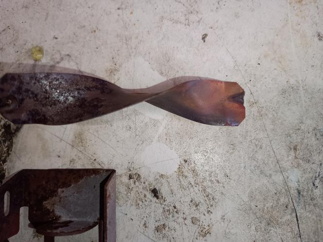

Ciao, ho smontato tutto, pulito è messo a bagno nel solvente. Ti invio un po' di foto così ti rendi conto!IMG_20250819_151624090.jpgIMG_20250819_151713081.jpgIMG_20250819_152510509.jpgIMG_20250819_152519167.jpgIMG_20250819_152526755.jpgIMG_20250819_152711859.jpgIMG_20250819_153259072.jpgIMG_20250819_152720489(1).jpg

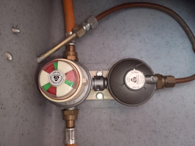

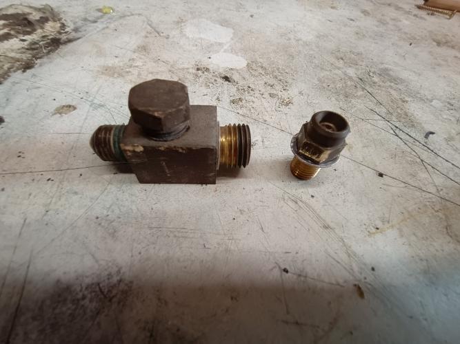

Ho fatto una foto anche al riduttore
Ok visionato tutto , l'accoppiata scambiatore/riduttore non credo sia stata sostituita , si tratta di un dispositivo di Cavagna group tra l'altro è la prima versione non separabile di 25 anni fa , vedo anche che l'elettrodo di accensione ha la ceramica di protezione rotta e andrebbe sostituito , tutto il complesso bruciatore è abbastanza mal messo dimostrando i suoi anni tuttavia se hai fatto un buon lavoro potrebbe rinascere , ora rimonta tutto e vedi se funziona tutto poi facci sapere
Fabiocds2
Fabiocds2
10/09/2020 34
Inserito il 19/08/2025 alle: 17:59:23
In risposta al messaggio di ecostar del 19/08/2025 alle 17:46:52
Ok grazie, lo scambiatore tra l' altro non funziona più non passa da una bombola altra ma non credo sia un problema, invece ti volevo chiedere della spirale che è parecchio consumata , può dare problemi?
Per lo scambiatore che non commuta in automatico prova a girare la manopolona manualmente sulla bombola piena e aperta , ovviamente per funzionare in automatico entrambi le bombole devono essere aperte
per la spirale elicoidale non la vedo malissimo nel senso che per quel poco che vedo pare sia integra , eventualmente controlla bene che il ferretto sulla estremità superiore della spirale sia integro , quel ferretto sarebbe l'appuggio della spirale sul ciindro camino e fa in modo che la stessa spirale non scenda in basso

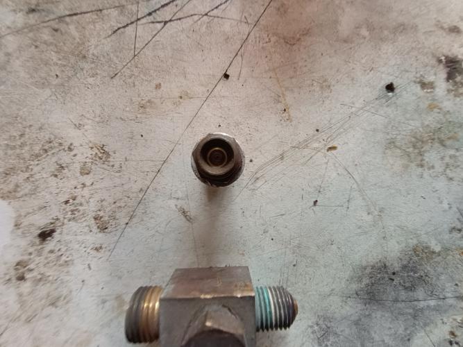

Se ben ricordo l'ugello di quella versione di frigo dovrebbe avere il foro calibrato in silicone , dammi conferma

elicoidale non la vedo malissimo nel senso che per quel poco che vedo pare sia integra , eventualmente controlla bene che il ferretto sulla estremità superiore della spirale sia integro , quel ferretto sarebbe l'appuggio della spirale sul ciindro camino e fa in modo che la stessa spirale non scenda in basso  Se ben ricordo l'ugello di quella versione di frigo dovrebbe avere il foro calibrato in silicone , dammi conferma
L' astina che tiene la spirale è integra ,ti ho chiesto perché l' ho vista consumata dalla fiamma . Si dovrebbe essere come dici tu il foro sembra in silicone perché è quasi trasparente!
Ok per la spirale se è integra vai tranquillo , per l'ugello con foro in silicone cerca di fare molta attenzione nel puirlo , usa solo aria compressa soffiando dal senso opposto del flusso gas

Ok per la spirale se è integra vai tranquillo , per l'ugello con foro in silicone cerca di fare molta attenzione nel puirlo , usa solo aria compressa soffiando dal senso opposto del flusso gas  Per lo scambiatore che
non commuta in automatico prova a girare la manopolona manualmente sulla bombola piena e aperta , ovviamente per funzionare in automatico entrambi le bombole devono essere aperte , dall'immagine vedo che la manopolona dello scambiatore è selezionata a metè quindi in quella posizione non commuterà mai rischiendo di rimanere senza gas con entrambi le bombole , tale manopola deve essere girata verso la bombola attualmente prioritaria poi quando si svuoterà avverrà la commutazione e il dishetto diveterà rosso segnalando che la bombola prioritaria è esaurita , per farlo diventare verde dovrai girare la manopolona verso la bombola piena e quella diventerà la bombola prioritaria e via di seguito
Stavo cercando l' elettrodo di ricambio ma vedo che non ha nessuna protezione, mi sembra identico al mio . Scusami magari ho capito male io quello che volevi dirmi tu!
Scusami ma ho visto male ingannato dalla filettatura della vite autofilettante sovrastante quindi la ceramica di protezione elettrodo pare sia tutta integra
