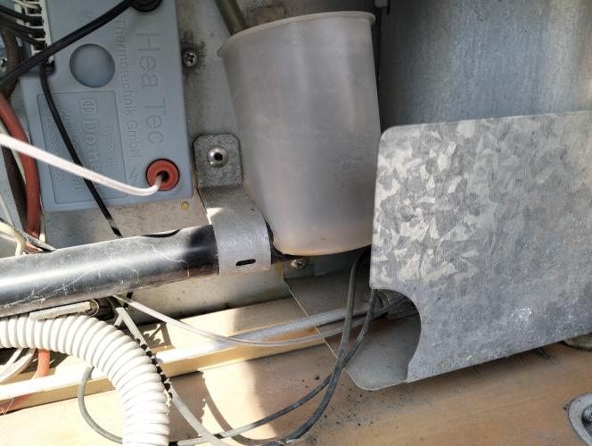

Inserito il 22/07/2025 alle: 10:09:34
Adria Matrix Axess 670 SL - 2025 - Citroen Jumper 2.2 HDi 165cv
10/09/2024 200
Inserito il 22/07/2025 alle: 10:11:15
Il bruciatore che sia da cambiare o basta pulire? Mi sa che non l'hanno mai fatta la pulizia... Datemi un consiglio grazie
11/01/2007 37560
Inserito il 22/07/2025 alle: 11:41:38
In risposta al messaggio di AntoAdriaHR del 22/07/2025 alle 10:11:15

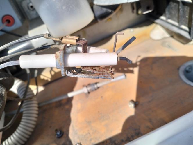

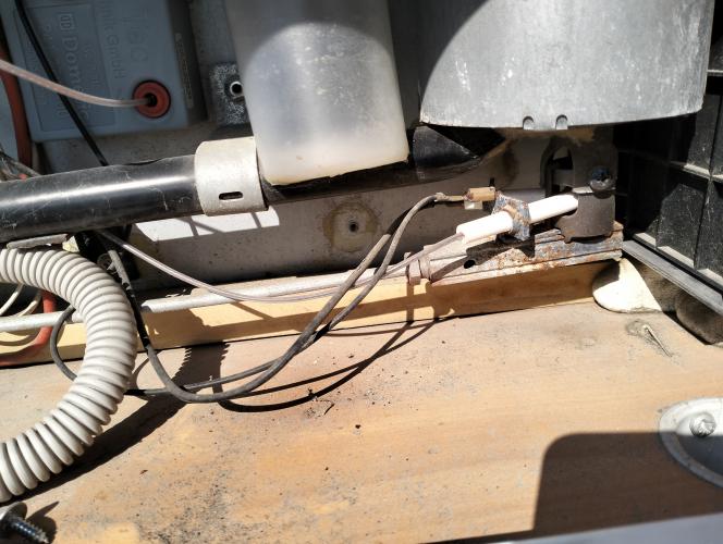

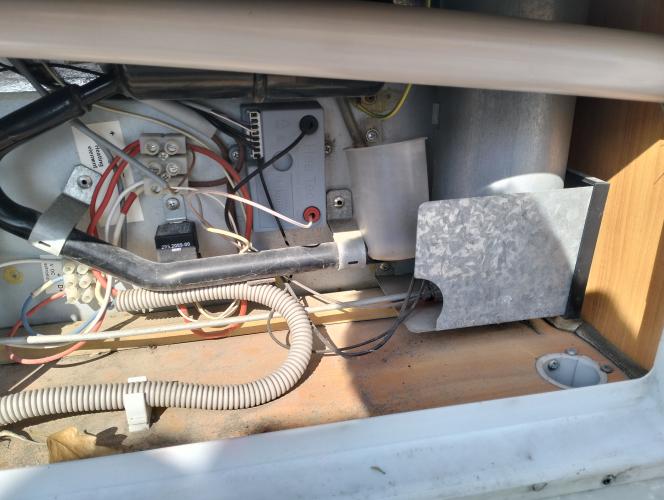

Non sembra essere messo male , vedo che hai scllegato il bruciatore ma dovrei vederlo scollegato dal cilindro camino quindi posta una foto dello stesso bruciatore e dell'ugello che era inserito tra la rampa bruciatore e ingresso tubo gas

Inserito il 22/07/2025 alle: 12:27:05
Una cosa importante è come hai estratto l'ugello dal tubo.
Anch'io dopo aver pulito tutto, non andava ancora bene a gas , alla fine dalla disperazione ho preso l'ugello nuovo, ed ha iniziato ad andare meglio. Ma per il momento il vero guru è Ecostar per cui segui i suoi consigli.
Comunque non sembra affatto messo male.
Consiglio dove c'è il fastom , ultima foto, pulisci bene dalla ruggine perché questa è isolante.
11/01/2007 37560
Inserito il 22/07/2025 alle: 13:21:39
In risposta al messaggio di speedy13 del 22/07/2025 alle 12:27:05
Una cosa importante è come hai estratto l'ugello dal tubo. Anch'io dopo aver pulito tutto, non andava ancora bene a gas , alla fine dalla disperazione ho preso l'ugello nuovo, ed ha iniziato ad andare meglio. Ma per il momento
il vero guru è Ecostar per cui segui i suoi consigli. Comunque non sembra affatto messo male. Consiglio dove c'è il fastom , ultima foto, pulisci bene dalla ruggine perché questa è isolante.
Massimo , quel faston di massa sul supporto elettrodi a volte crea qualche problema e scollegandolo si risolve , a volte non crea problemi comunque lasciarlo scollegato non compromette nulla , anzi a volte si migliora

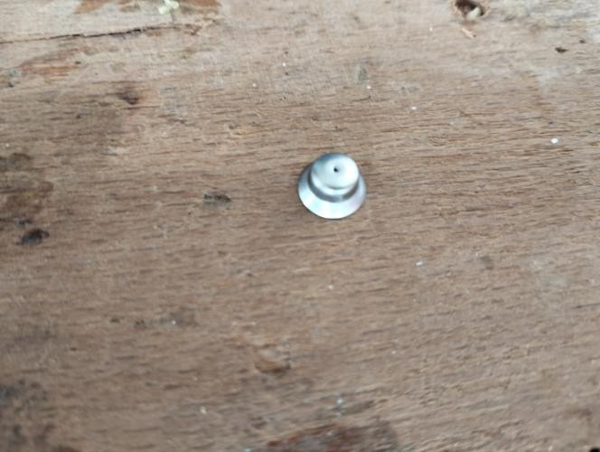

10/09/2024 200

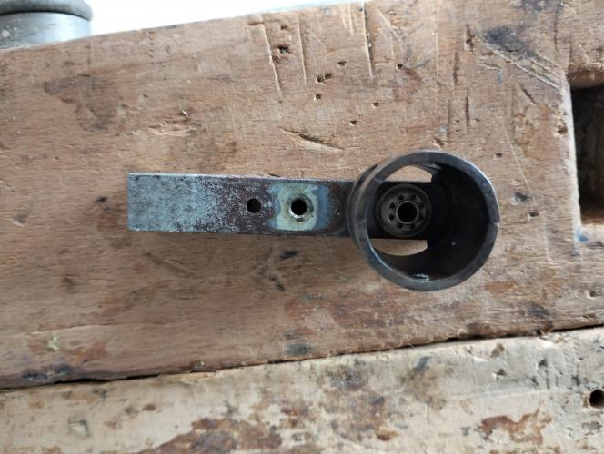

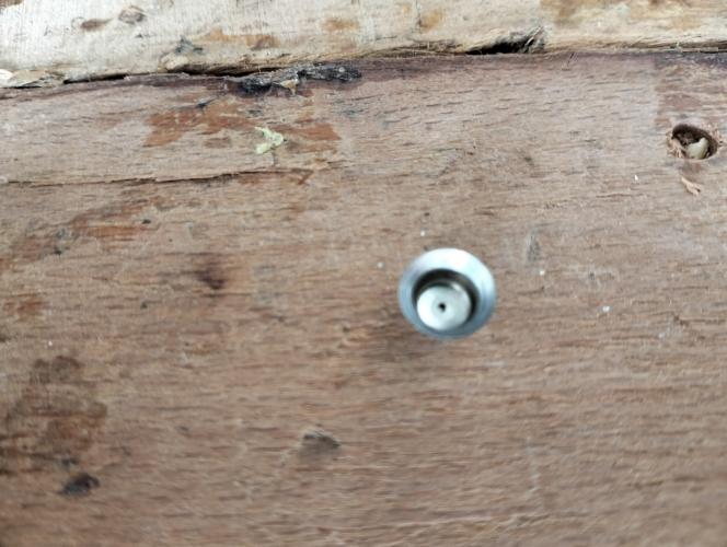

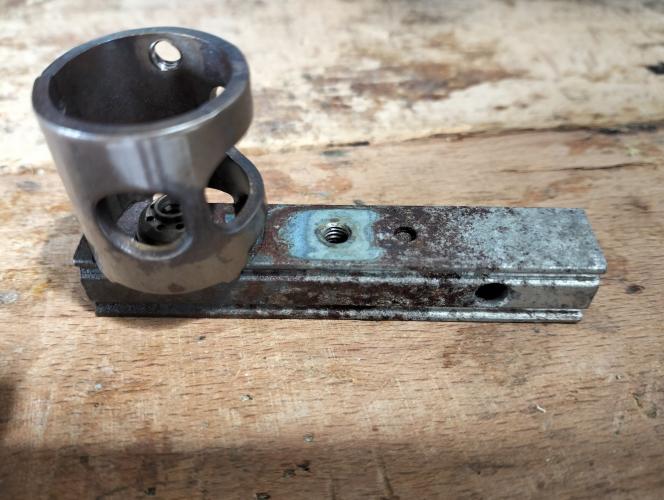

Inserito il 22/07/2025 alle: 13:47:27
11/01/2007 37560
Inserito il 22/07/2025 alle: 20:31:48
In risposta al messaggio di AntoAdriaHR del 22/07/2025 alle 13:47:27
Perfetto, ora scrosta e pulisci bene tutto l'interno della rampa gas , nel suo interno troverai ruggine e porcheria varia , controlla che i due forei venturi laterali all'inizio della rampa siano liberi poi soffia l'interno della rampa con aria compressa , la rampa gas è quel tratto  orizzontale che inizia dall'ingresso gas fino al fornelletto
il forellino calibrato dell'ugello lo vedo deformato e scalibrato quindi dovrai sostituire l'ugello con il suo originale o compatibile , sullo stesso ugello è impresso il numero del forellino
dopo aver pulito tutto l'interno della rampa gas metti il tutto in ammollo in diluente nitro per almeno 30 minui poi risoffia con aria compressa ma questa fota soffia dai fori sul fornelletto verso la rampa
dovrai pulire anche l'interno del camino ma per farlo bisogna sfilare da sopra la spirale elicoidale all'interno dello stesso camino , il resto alla prossima puntata
