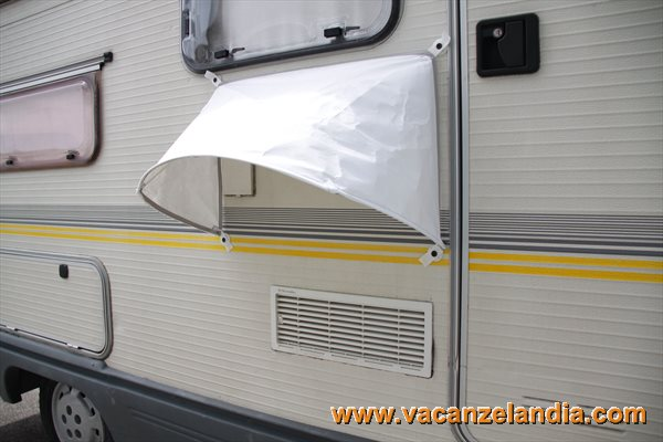

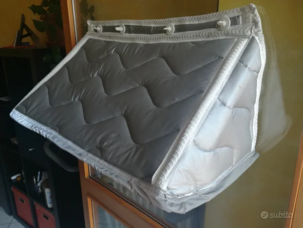

Al limite ci sono anche queste cose qui:

Funzionano ? Dove le hai prese nei vari market non li ho mai visti
Frenk
14/01/2010 31615
Inserito il 24/12/2020 alle: 18:37:51
Secondo me, quei così, peggiorano la situazione.
Il caldo tende ad andare verso l'alto, quelle coperture ne impediscono il normale flusso creando una cappa di aria calda che permane costantemente davanti la griglia.
Forse perché è una   ca... ta pazzesca (per dirla alla fantozzi) che non la vendono nei negozi di accessori di camper

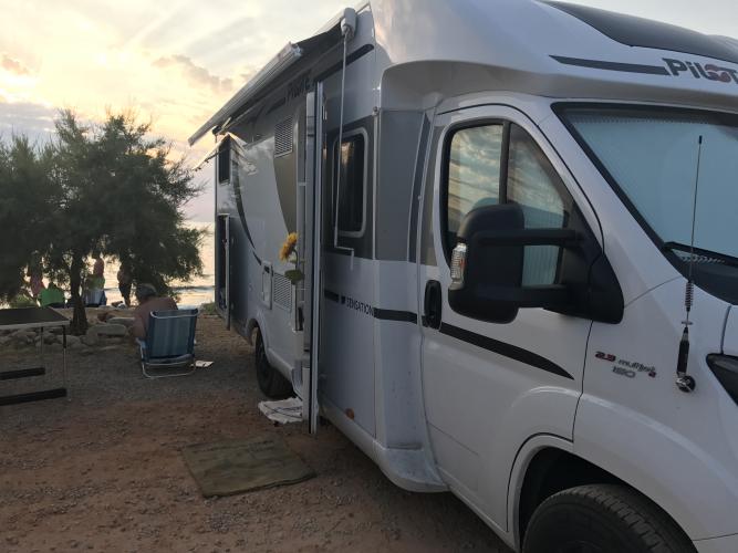

Nel camper precedente avevo il tendalino non molto alto e quando lo aprivo gli scarichi del frigo, caldi, facevano addirittura peggiorare l'efficenza del frigo stesso, succedeva perciò che pur all'ombra il frigo funzionava meno bene che con tendalino chiuso.
La vicinanza tra la griglia superiore frigo ed il tendalino qui si vede abbastanza bene.
