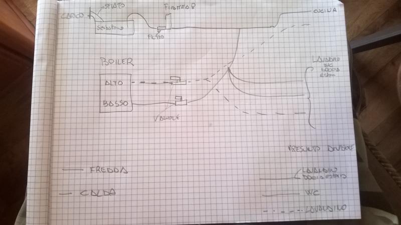

Si è riproposto il peoblema, cerco di spiegare l impianto... dalla pompa esce n tubo1 si dirama fredda2 cucina3 e altre utenze4, quest' ultima si dirama in parte superiore boiler5 con valvola sicurezza in mezzo e l altro 6va al bagno dove credo si dirama in fredda wc 7e lavandino8.
dal boiler parte bassa credo sia la calda si dirama in cucina e altri due tubi che vanno.verso il bagno... lavandino è doccetta esterna possibile che sia calda? Dalla foto vedete i tubi rossi che si diramano.  Ho fatto aprire nuovamente l acqua della cucina a mia moglie e nella cisterna ho sentito delle bolle inoltre la Pompa sembra faccia dei piccoli piccoli rumori come bolle o simili.

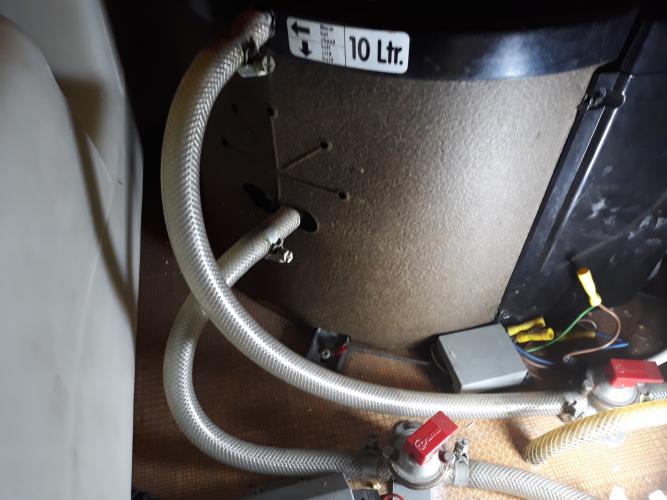

ok foto visibile , non riesco a capire  i motivo di quelle due valvole di scarico , purtroppo non vedo ingresso e uscita del boiler e sarebbe molto utile vederli , comuque l'ingresso fredda è sempre sulla parte bassa del boiler e l'uscita calda sulla parte superiore , a meno che sia un boiler con attacchi particolari , per quel che vedo in foto è abbastanza incasinato e a distanza non sarà facile capire , magari con un semplice schemino si capirebbe meglio

Adesso ho riacceso ed voilà rifunzina... domani prendo carta e penne e ti faccio lo schema è ti dico il modello... su due piedi mi sembra che il mio abbia la fredda in alto... a domani a mente lucida riguardo... solo per la cronaca... questo problema me lo fece ad ottobre e le valvole rosse nn giocavano. Da aprile quando ho provato a pulire l impianto le valvole forse x gli anni se sotto pressione ogni tanto gocciolano..le devo cambiare... cmq come credo già detto quando gocciolano al diminuire della pressione la Pompa si attiva...quindi credo che nn dipenda da loro...

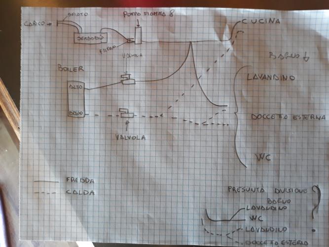

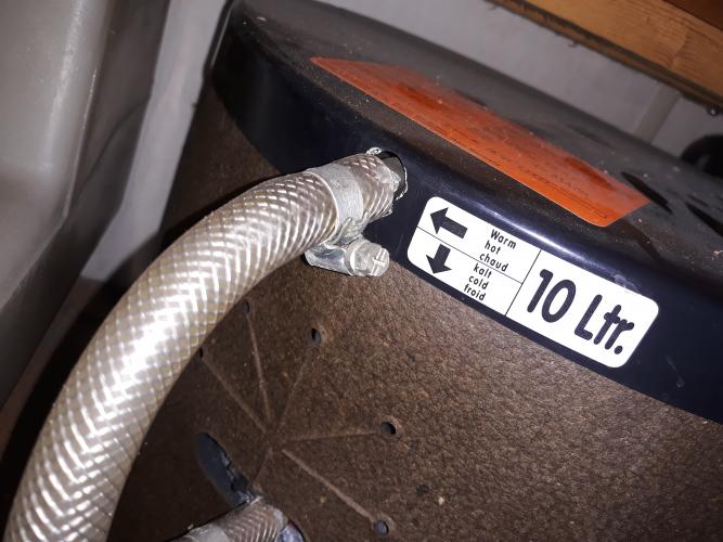

Buongiorno le due valvole sono di serie, riportate nel manuale, allora come vedi dallo schema l acqua calda esce dal basso... e ho due tubi dell' acqua calda che vanno dietro al bagno. Nn vedendo le deviazioni ho ipotizzato che una vada alla doccetta ma ...era strano. Ho preso le istruzioni che mi ha inviato un camperista e l acqua calda era in alto..l uscita x intenderci. Ho riguardato nel boiler è difatti nelle due freccette c è scritto hot in alto e froid in basso. Ammetto che l acqua calda veniva... è da ottobre che ce l ho  lo usato poco meno che meno l acqua calda... il vecchio proprietario mi disse che l acqua calda veniva ma che lui la doccia, quindi notevole quantità di acqua nn ne ha mai tirata. La mia domanda è potrebbe essere questa inversione di tubi che causa questo problema? ... il WC x funzionare ha una specie di nn so chiamarlo... di valvola che richiama l acqua e di conseguenza aiuta il pressostato e la pompa?
nn vedo altra soluzione che sia l inversione uscita ed entrata acqua calda.
... dopo 1 ora che penso... se inverno calda e fredda nel boiler ... i due tubi di acqua calda che, come detto, vanno dietro al bagno li avrei comunque.

... Aggiornamento ... Mi scuso ma davo x scontato che i tubi con linea rossa fossero usati x la calda... Invece spostando fili e quant altro ho ricostruito come lo schema sotto... Calda e fredda sono attaccate bene nel boiler... I tubi che vanno al bagno sono 3 . Una calda ed due fredde , una al wc e l altra si sdoppia in Lavandino e doccetta ( con interruttore elettrico che aziona la pompa ). Quindi adesso NON so dove sia il problema. Mi scuso ma è difficile capirci qualche cosa... Anche adesso ho aperto acqua cucina ok. Dopo 5 minuti wc ok, poi aprendo il lavandino del bagno, ho tirato un bicchier d acqua ... Nn si è accesa, riaperta.... dopo aver lavato i denti... Niente nn si accende... E manco in cucina... Solo con wc o doccetta....

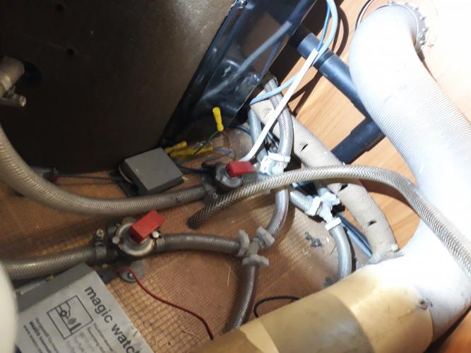

I tubi che vanno al bagno sono 3 . Una calda ed due fredde , una al wc e l altra si sdoppia in Lavandino e doccetta ( con interruttore elettrico che aziona la pompa ). Quindi adesso NON so dove sia il problema. Mi scuso ma è difficile capirci qualche cosa... Anche adesso ho aperto acqua cucina ok. Dopo 5 minuti wc ok, poi aprendo il lavandino del bagno, ho tirato un bicchier d acqua ... Nn si è accesa, riaperta.... dopo aver lavato i denti... Niente nn si accende... E manco in cucina... Solo con wc o doccetta.... usati
ok perfetto , con il secondo schema si è tornati alla normalità , con il primo era evidente una inversione dei tubi sul boiler , è anche evidente che quelle due valvole non sono di scarico ma pare siano valvole di sola chiusura anche se ne bastava solo una lato ingresso fredda del boiler , a questo punto direi che tutto è regolare ma anche se non risolverai ti consiglio di ontrollare chè il mix o rubinetti della doccetta esterna siano chiusi , mi spiego meglio :
se la doccetta fosse con la classica leva di chiusura quindi è possibile chiudere l'erogazione dalla stessa doccetta tramite quella leva lasciando i rubinetti o mix aperti ma in questo caso attraverso il quel mix o rubinetti aperti si mescolerebbe l'acqua fredda con la calda e viceversa e verso gli altri utilizzi avresti acqua fredda-calda o miscelata anche aprendoli solo dal lato fredda o solo calda , se così fosse avremmo risolto un eventuale problema ma rimane comunque il problema della temporanea discontinua mancata erogazione di acqua verso gli urilizzi tranne il wc
 dagli schemi che hai postato tutto sembra esere regolare ma per venirne fuori da quella presunta anomalia molto strana e insolita bisognerebbe essere davanti a quell'impianto condrollandolo e sezionadolo sul posto , intanto incomincia a controllare il mix o rubinetti doccetta esterna che siano chusi , controlla anche le due valvole di chiusura che siano realmente aperte perchè potrebbe essere che a un certo punto una della due o entrambi chiudano di suo snza alcun motivo
ora ti chiedo se la discontinua mancata erogazione di acqua sugli utilizzi è solo lato fredda , lato calda , oppure entrambi , chiaramente escludendo il wc perchè quello non ha nessun problema di acqua e pare che quella linea non sia sotto valvola di chiusura , avrai capito che sto parando su quelle due valvole di chiusura perchè è l'unico punto critico e per tentare di venirne fuori bisognerebbe toglierle facendo un collegamento diretto provvisorio anche se dal tuo schema è evidente che tutta la ramificazione lato fredda verso gli utilizzi è diretta nel senso che non e sotto valvola di chiusura ma utta la ramificazione  acqua calda è appunto escludibile tramite quelle strane valvole di chiusura

La doccetta prende il tubo fredda dal lavandino ed ha un interuttore. I rubinetti sono tutti chiusi. Ho tirato su le due leve rosse ed hanno scaricato, rimesse giù dovrebbero esser aperte....
adesso ho provato ad aprire tutti i rubinetti acqua calda e fredda... Ed è ripartita.... Grazie grazie
