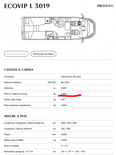

guarda questo nuovo... è lungo 7 metri
è 30q sulla scheda tecnica
prova mo a pensare con 4 persone a bordo, i serbatoi pieni e tuuto il resto dove andrà a finire...

solo per chiarire... il peso in ORDINE DI MARCIA è così composto per il camper in oggetto, visto che molte cose cambiano anche in base al costruttore:
-75kg di guidatore
- serbatoio carburante al 90%
- serbatoio acqua al 90%
- gas al 90%
- cavo elettrico
- versione base STANDARD, il che significa senza accessori e optional aggiuntivi alcuni.
Siccome si tratta, almeno così mi pare di aver capito, di un 8.1 del 2003, il motore dovrebbe essere un 2.8jtd, ma sulla meccanica ad esempio, erano disponibili come optional e quindi NON DI SERIE e quindi non compresi nel peso "in ordine di marcia" ABS, ABD, EBD, airbag lato guidatore e passeggero +5+5kg... oltre alla possibilità della versione Power.
Per quanto riguarda la cellula, come optional erano disponibili:
- forno a gas con grill
Il mezzo era possibile acquistarlo in versione 35q, 38.5q, oppure 42q.
Il serbatoio del gasolio è un 80l, quello dell'acqua pulita è da 105l.
A quei tempi l'A/C era un optional... nel caso +30.5kg
Il forno a gas con grill pesa 20kg se è montato...
e questi sono i motivi per cui il mezzo si scosta dal peso dichiarato...

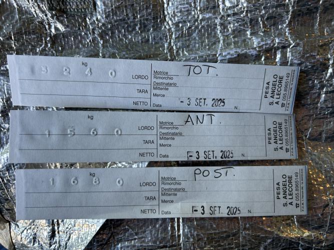

Allora oggi ho fatto la revisione
Prima di andarci sono passato dalla pesa.
Il camper era pieno di tutto con
2/3 di serbatoio
20 litri di acqua
chiare e scure vuote
Alla pesa 3240 kg
Alla Revisione è andata ancora meglio (non rilasciano più il cartaceo)
16360 N /9,81 ‎ = 1667,686 Kg
14050 N/9,81 ‎ = 1432,212 Kg
1667,686+1432,212‎ = 3099,898 Kg
Quindi 3100 kg
sono proprio di cartone questi

Allora oggi ho fatto la revisione Prima di andarci sono passato dalla pesa. Il camper era pieno di tutto con  2/3 di serbatoio  20 litri di acqua  chiare e scure vuote Alla pesa 3240 kg Alla Revisione è andata ancora
meglio (non rilasciano più il cartaceo)  16360 N /9,81 ‎ = 1667,686 Kg 14050 N/9,81 ‎ = 1432,212 Kg 1667,686+1432,212‎ = 3099,898 Kg Quindi 3100 kg sono proprio di cartone questi
questo ti permette di capire che hai a disposizione 260kg per poter rimanere nei 35q, sempre che il tuo mezzo sia omologato per 35 e non 34 o meno...
Detto questo, supponiamo:
- gasolio pieno +30kg
- acqua chiare +100kg
- pilota +75kg
- passeggero +55kg
TOTALE 260kg
260+3240=3500kg
non so in quanti viaggiate, ma io sui tuoi 3500kg durante il viaggio non ci scommetto laugh come tutti del resto...
