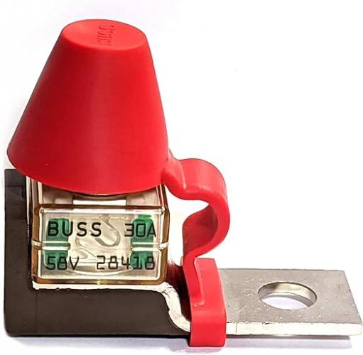

Qui una installazione tipica:
71WIyF13WQL__AC_SX522_.jpg​​​​​​​

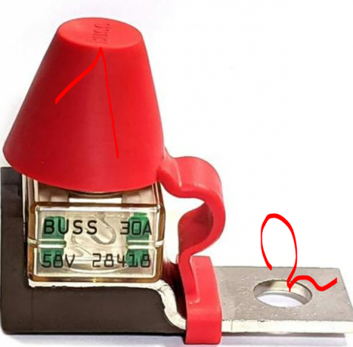

Mi stavo documentando su come fare al meglio un impianto di backup della batteria motore con le mie BS dual purpose, e cercando il fusibile giusto, oltre ai Powerval suggeritemi da emme48, che usa, ho trovato su un forum
nautico i Pudenz, che hanno una istallazione completamente diversa, forse più comoda in caso di loro esclusione Non sono abbastanza ferrato per valutare i dati tecnici, per questo posterò alcuni link. Questa la scheda tecnica:  ... Qui una installazione tipica: ​​​​​​​
direi che l'installazione risulta abbastanza semplice, ovvero il punto 2 lo fissi sul positivo della BS e al punto 1 colleghi i cavi di alimentazione che risulteranno protetti in funzione degli Ampere del fusibile.
Vedo solo due problemi:
- il primo è la reperibilità del prodotto anche se una pezza ce la si mette comprandone in abbondanza al momento dell'installazione...
- il secondo è l'ingombro in altezza... che mi pare abbondante e magari non si adatta benissimo a tutte le installazioni.

Sì come si installa lo avevo capito dovrebbe essere anche comodo per quei Poli della batteria con tre prigionieri di cui uno grande da 8. Certo per una installazione sotto il sedile non lo vedo bene ma per chi ha un luogo dedicato alla batteria servizi lo vedo forse più comodo di un classico fusibile con la forma dei MB che necessita di un morsetto specifico che lo sorregga.
Ti piacerebbe anche sentire la vostra opinione sui fusibili di questo tipo, soprattutto se adatti ai picchi dell'accensione di un motore di un Ducato ad esempio

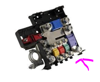

Questa è la scatola fusibili collocata sulla BM del ducato 244 sulla quale è collegato il motorino d'avviamento sotto a quello che mi pare un normalissimo MEGAVAL da 150A e attraverso il quale passa tutta l'energia che serve per accendere il mezzo.
Come spigate la riuscita della messa in moto in questo caso?

qualcosa negli scritti mi sfugge. Questa è la scatola fusibili collocata sulla BM del ducato 244 sulla quale è collegato il motorino d'avviamento sotto a quello che mi pare un normalissimo MEGAVAL da 150A e attraverso il quale passa tutta l'energia che serve per accendere il mezzo. Come spigate la riuscita della messa in moto in questo caso?
Il motorino d'avviamento Bosh del Ducato 160 CV 3000 lo trovo descritto come 2500 Watt di potenza, a 12 Volt sono oltre 200 Ampere.
Quello magneti Marelli è da 2600 Watt.
I fusibili, in genere, si mettono di un valore doppio della corrente massima che ci può passare in condizioni normali.
Ma il motorino d'avviamento non è una resistenza, se gira piano per colpa del motore che sforza (inverno) assorbe di più.
Sicuro che i fusibile sia quello?,
150 Ampere mi sembrano scarse per un motore che gira mezzo minuto in inverno perché non vuol partire.

Il motorino d'avviamento Bosh del Ducato 160 CV 3000 lo trovo descritto come 2500 Watt di potenza, a 12 Volt sono oltre 200 Ampere. Quello magneti Marelli è da 2600 Watt. I fusibili, in genere, si mettono di un valore doppio
della corrente massima che ci può passare in condizioni normali. Ma il motorino d'avviamento non è una resistenza, se gira piano per colpa del motore che sforza (inverno) assorbe di più. Sicuro che i fusibile sia quello?, 150 Ampere mi sembrano scarse per un motore che gira mezzo minuto in inverno perché non vuol partire. Marco.
non vi sono altri fusibili di quella portata.
Facendo il conto con i tuoi numeri (2600W) x2 dovrebbe esserci un fusibile da 400 e oltre Ampere... cosa che non c'è.

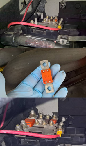

guarda anche questo post del 2017 lakalake ha sistemato proprio quel fusibile...

150 A sono pochi, sul daily con motore F1C 3000 cc, c'è un megaval da 400A
sarà da qualche altra parte, oppure non c'è come su altri mezzi, ad esempio la mia land cruiser 3000 cc non lo ha, almeno a monte

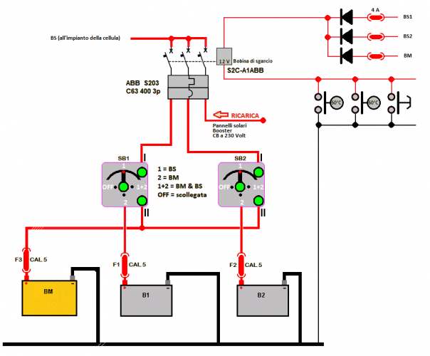

Io ho 3 batterie, BM, BS1 e BS2 e su tutte ho montato un CAL5 a pochi mm dal polo positivo.
Ho anche 2 fusibili e 2 portafusibili di scorta e anche se non li avessi troverei facilmente fusibili uguali o compatibili.
Ultima spiaggia, ma solo in emergenza, imbullonare il filo di uscita senza passare dal fusibile.
Ritengo saggio evitare prodotti rari e di difficile reperibilità quando esiste una alternativa più diffusa.
Ecco lo schema molto semplificato di quello che ho sul mio camper.
3 batterie = 3 fusibili
Masse robuste sulle BS, capaci di sopportare le correnti di avviamento e polo negativo della BM facilmente sganciabile nel caso che la BM vada in corto e che sia necessario sostituirla con una delle due BS (o anche con entrambe).
I due selettori di batteria (1 - 0 - 2 - Both) sono comodi da manovrare.
Mi permettono di fare manutenzione su una batteria (posizione 0 ), di usarla come BS (posizione 1) o di metterla in parallelo alla BM (posizione 2)  per aiutarla o per sostituirla.
In pratica, quando sono in vacanza, una batteria che mi abbandona non mi costringe a risolvere subito il problema ma posso continuare il viaggio rimandando a tempi & luoghi più favorevoli la risoluzione del guasto.

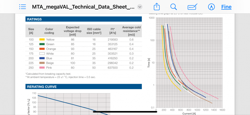

Dal grafico della scheda tecnica, se l'ho capito bene, quello da 300 per 2 decimi di secondo regge circa 1080 A.
Una batteria come la mia ha 850 di CCA, che sarebbe lo spunto a freddo, cioè a -18°. Già a 0° questo può essere il 25% maggiore, dunque 1065 circa, calcolando una temperatura "normale", la batteria potrebbe anche erogare istantaneamente circa 1500A se in corto circuito. E dunque salterebbero se in corto sia il CAL.5 che il CF8.
Leggo che un motorino può arrivare ad assorbire ance il triplo della sua corrente nominale se sotto sforzo. Diciamo dunque 220A*3=660 Ampere.
Il CF8 a 660A regge 1,2 secondi, a 800A regge un secondo scarso.
Non ho quel grafico del CAL.5, se Emme lo avesse sarebbe interessante verificare.

I PowerVal ci sono anche da 400A ed è possibile che quello montato sul mio daily non sia un megaval ma un powerval, le misure sono uguali ma non ho mai controllato nello specifico
appena posso e se leggibile controllo

I fusibili powerval riportano la scritta CAL. numero 1,2,3,4,5.
i megaval invece riportano il numero degli ampere supportati, quello viola postato da Laikone è un MTA Megaval da 400A.
Con temperature relativamente fredde sarà difficile avviare il motore con un fusibile da 150A, già una BM non in ottime condizioni fa fatica dovendo ricorrere a tutto lo spunto ancora rimastogli a disposizione, il quale potrebbe essere inferiori ai 3/400A figuriamoci un fusibile da 150A.

Inserito il 19/04/2024 alle: 17:26:35
Quello da 150 A ne regge più di 300, ma solo per 10 secondi.
Io confermo che di norma i fusibili si mettono di un valore circa doppio della corrente massima in condizioni normali.
Ma qui abbiamo dei fusibili ritardati e quindi dobbiamo anche stabilire quali sono i tempi normali.
Che il fusibile salti se il motore non parte entro 5 secondi ci va bene?
