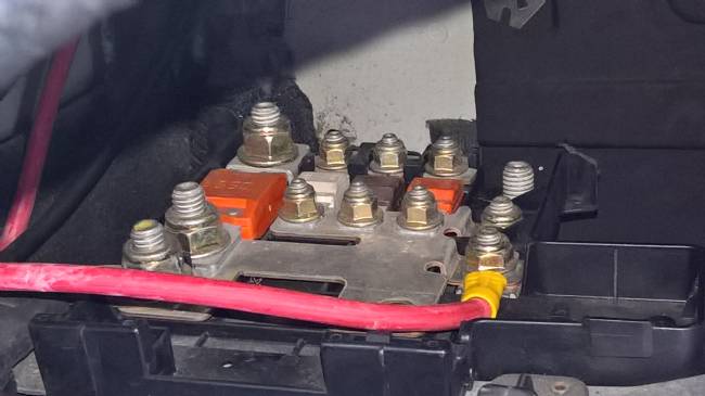

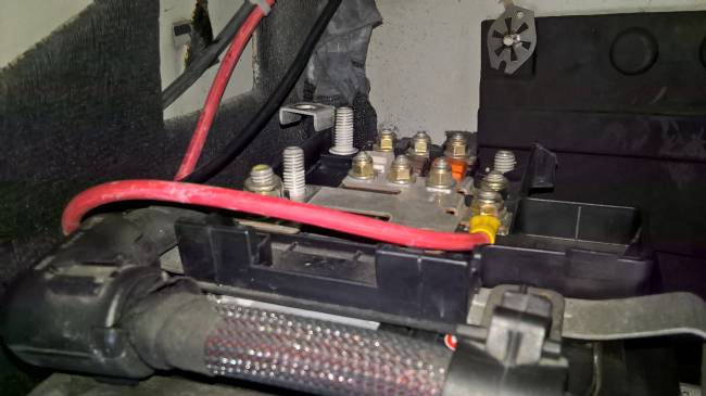

Stamattina ho approfittato del bel sole per mettere le mani sul ducato.
arrivo al rimessaggio, apro il piccolo, giro la chiave e non si comporta come le altre volte: il quadro non si spegne del tutto e dando "AVV" di chiave si sente il relè dietro il pulsante delle 4 frecce che cicala, tipico di quando tenti l'avviamento con la batteria scarica. provo le luci e sono fioche, provo a muovere gli alzacristalli e non danno segni di vita.
mi armo di tester e provo la batteria: 14,2 Volt sotto alimentazione del pannello solare. A questo punto mi armo di pazienza e seguo i vostri consigli.
Ho smontato, carteggiato e pulito tutti i contatti di massa e devo dire che non ne go trovati allentati nemmeno uno. Poi sono passato a controllare i positivi: smontati e puliti nessuno mostrava segni di bruciature o corti, nessuno era allentato.

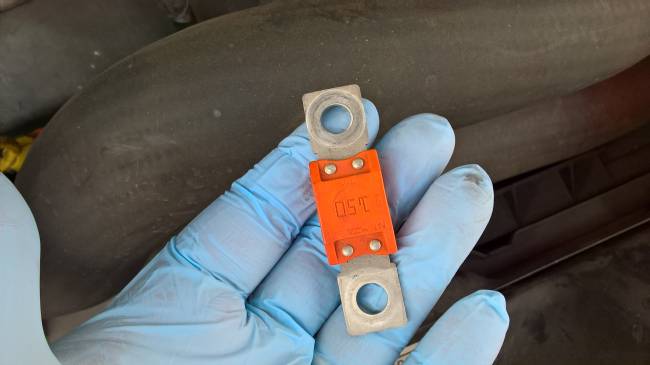

per ultimo ho controllato la piastra fusibili sulla centralina: il fusibile più grosso, quello da 150A con i dati del 13 era....molle! ma non molle, era molle molle!!!!!
L'ho smontato, carteggiato, pulito con alcool, rimontato e stretto come si deve: girata la chiave è partito senza la minima incertezza.
in tre ore ho riprovato una decina di avviamenti a distanza di minuti uno dall'altro, danche dopo un breve giretto, sia a caldo che a freddo: problema risolto.
