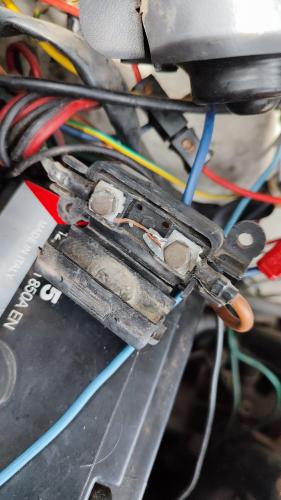

Buongiorno.
Nel mio mobilvetta del 91 sulla linea che va dal parallelatore alla b.s c'era il porta fusibile (nastrato)con all'interno fatto questo ponticello anziché trovarci il suo fusibile originale.Siccome Questo sistema è stato già adottato in qualche altro Camper d'epoca di altri amici..Volevo sapere se ci fosse una motivazione tecnica o semplicemente pigrizia nella sostituzione del fusibile bruciato?
AGGIUNGO:Quali sarebbero i fusibili più idonei?sia sulla linea verso il quadro utenze che sulla linea parallelatore verso B.S.(da 100A).Le Utenze elettriche sono luci a led,pompa,prese usb .

non c'è alcuna motivazione tecnica per fare una porcata simile, se non quella di non avere il fusibile a portata di mano...
la portata del fusibile sulla linea BM/BS è solitamente da 50A, ma bisogna vedere anche i cavi che alimentano la BS partendo proprio da quel fusibile... e ad occhio mi pare siano di sezione troppo piccola per montare un 40/50A.

Per sapere che fusibile mettere bisogna sapere quanti ampere  massimo passano in quel cavo, non è specificato quale parallelatore è montato, io ho quello della CBE e tra la BS e la BM collegate via parallelatore ho montato un portafisibili con 5 ampere, visto che la corrente massima che mi da il CBE è di 4 ampere.  Quella soluzione sicuramente è stata una emergenza, per il fusibile una volta individuati gli ampere massimi si monta uno con maggiorazione di circa il 20% in più del previsto.

Quello e' comunque un fusibile, nessuna porcata, purtroppo nel tempo non si legge più il valore riportato sull'etichetta che vedi sulla treccina di rame.
Puoi sostituirlo tranquillamente con un nuovo fusibile ma attento, il fusibile protegge il cavo, quelli ad esso collegati non credo abbiano una sezione maggiore di 6 mmq quindi, utilizza un fusibile al massimo da 30A.
