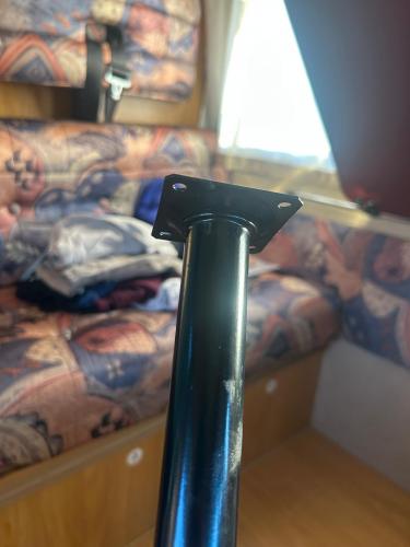

ho un Ecovip 7r, vi chiedo gentilmente un aiuto su questi due temi:

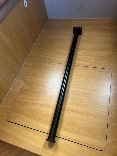

1) gamba tavolo dinette: il vecchio proprietario ne aveva appoggiata una non originale (vedi foto) senza fissarla, secondo voi potrei fissare questa o mi conviene sostituirla?

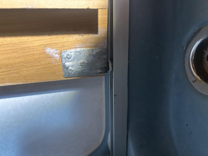

2) la porta scorrevole del bagno fa fatica a scorrere: da una prima analisi potrebbe essere il perno tondo superiore che scorre nel binario che si è rotto, come posso smontare la porta e sostituirlo?

Non mi sembra una "gamba " da camper
la ha presa da un OBI qualsiasi.
La vedo poco stabile , io controllerei se
vi è qualcosa di meglio con base più larga !

Non mi sembra una gamba da camper  la ha presa da un OBI qualsiasi. La vedo poco stabile , io controllerei se vi è qualcosa di meglio con base più larga !
Grazie Franco, anche secondo me non è una gamba da camper.
La devo cercare pieghevole, oppure col pistone?
Grazie ancora.

Grazie Franco, anche secondo me non è una gamba da camper. La devo cercare pieghevole, oppure col pistone? Grazie ancora. Killo.
Se la prendi regolabilem in altezza , potrebbe venire comoda
per creare un letto di emergenza per qualche nipote.

Se la prendi regolabilem in altezza , potrebbe venire comoda  per creare un letto di emergenza per qualche nipote.
Ok grazie, provo a cercare in rete.

Buongiorno a tutti, ho un Ecovip 7r, vi chiedo gentilmente un aiuto su questi due temi: 1) gamba tavolo dinette: il vecchio proprietario ne aveva appoggiata una non originale (vedi foto) senza fissarla, secondo voi potrei
fissare questa o mi conviene sostituirla? 2) la porta scorrevole del bagno fa fatica a scorrere: da una prima analisi potrebbe essere il perno tondo superiore che scorre nel binario che si è rotto, come posso smontare la porta e sostituirlo? Grazie mille per l'aiuto. Killo.
il vecchio proprietario si è tenuto la gamba "buona" e ti ha lasciato quella farlocca dell'OBI, ma come si fa ?
per la gamba del tavolo, se vuoi trasformare la dinette in letto, dovrai per forza prenderla come quella originale, altrimenti non riuscirai
per la porta del bagno, devi agire sulle rotelle in basso , cercando di registrarle ,se le guardi bene, le due viti lavorano dentro delle asle, in modo da poter registrare bene la porta per farla scorrere a dovere
se il bagno è come il mio, puoi solo smontare la porta, ma non riesci a farla uscire dal bagno, ma portai lavorarci sopra e sotto per vedere se si è rotto qualcosa

per la gamba del tavolo, se vuoi trasformare la dinette in letto, dovrai per forza prenderla come quella originale, altrimenti non riuscirai per la porta del bagno, devi agire sulle rotelle in basso , cercando di registrarle
,se le guardi bene, le due viti lavorano dentro delle asle, in modo da poter registrare bene la porta per farla scorrere a dovere se il bagno è come il mio, puoi solo smontare la porta, ma non riesci a farla uscire dal bagno, ma portai lavorarci sopra e sotto per vedere se si è rotto qualcosa

Sapresti indicarmi qual'è la gamga originale?

Buongiorno, grazie per la risposta. Sapresti indicarmi qual'è la gamga originale? Per la porta del bagno ok proverò a fare come mi hai consigliato  Grazie mille.
per l'originale, devi sentire laika, col numero di telaio ti forniscono quella adatta

X la porta bagno prova a spruzzare olio silicone dentro binari sopra sotto e sui perni scorrevoli
sul mio laika è montata una molto simile a questa , ma bisogna controllare bene le misure da aperta e chiusa
https://www.camperclick.it/prod...
In Laika mi hanno detto che occorre 1 attacco maschio, 1 attacco femmina e il tubo nero per la gamba...quindi in realtà l'originale non era una gamba telescopica o pieghevole. Per le mie esigenze non credo di dover convertire la dinette in letto.
Grazie mille.

La gamba ho risolto mettendo il tubo e l'attacco originali wink
Per quanto riguarda la porta del bagno vi chiedo nuovamente aiuto: ho smontato il pannello interno, sul legno ci sono avvitati questi cilindretti che scorrono all'interno dei binari. La porta appoggia nel binario inferiore, quindi per farla scorrere bene devo alzarla leggermente. Non riesco a capire se i cilindretti sono rotti (non sono fissi sulle rispettive piastre ma hanno un gioco) oppure se è questione di regolarli.
Qualcuno potrebbe aiutarmi a capire?
Grazie mille!

Sono diversi dai miei e non vedo possibilità di regolazione
Ho paura che il cuscinetto interno sia rotto
Io procederei in questa maniere, cercherei di pulire  il più possibile con un detergente freni in bomboletta(probabile si sia accumulato sporco sotto al cilindretto che fa spessore), e poi proverei a lubrificare con olio al silicone e vedere se migliora, altrimenti bisognerà sostituirli

Sono diversi dai miei e non vedo possibilità di regolazione Ho paura che il cuscinetto interno sia rotto Io procederei in questa maniere, cercherei di pulire  il più possibile con un detergente freni in bomboletta(probabile
Ok grazie mille Silvio. wink
