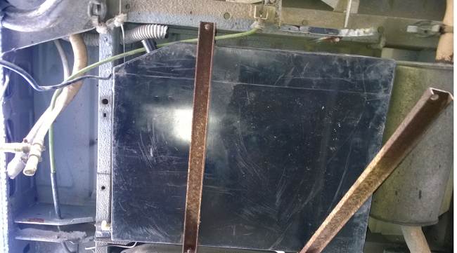

Agiornamento...  Eseguiti diveersi lavaggi sul serbatoio con prodotti appositi (non so quali sono), provato anche con una scatola di bicarbonato... la puzza di gasolio si sente ancora! Fatto fare preventivo per serbatoio in acciaio inox: intorno ai 300 euro solo il serbatoio (all'interno sarà necessario approntare dei frangiflutti  per evitare che l'acqua, quando il serbatoio non è pieno, a furia di sbattere sulle pareti indebolisca le saldature) + tutti i raccordi, tubi, lavoro smontaggio montaggio ecc. circa 600 €. Mi sembrano un po' tanti anche se a pagare sarà chi ha causato il danno. Con il serbatoio in acciaio si perderà la possibilità di avere i sensori che indicano il livello di acqua. Rimane la possibilità di adattarne uno in plastica tipo 75 x45 x 28 (94 litri) alto 24 cm non si trova quindi bisognerà allungare le viti delle staffe che lo reggono e adattare la scocca in vetroresina che lo copre. Oppure uno da 80 litri. (65x45x28). I fori saranno dalla parte giusta? Poi per alimenti si trovano solo bianchi, il mio era nero. Mah. Poi ci sono i tempi di consegna, chi mi fa il lavoro va in ferie il 4 luglio...
ma l'originale, quanto costa?

il camper è vecchio, il serbatoio era fatto fare su misura dalla Wingamm ma adesso non li fanno più.

se il costo non è a tuo carico ti consiglio di farlo fare inox , per il livellostato ci sono svariati sistemi anche per serbatoi esterni inox ma vanno previsti , chiaramente se fosse interno sarebbe meglio e potresti metterne uno non inox ma in PE o PP di adeguate misure e capienza , se invece il costo è a tuo carico ti consiglio di recuperare l'originale facendolo bonificare , come di dissi precedentemente non perdere tempo per lavarlo

allora, hai provato a trovare soluzioni economiche e sbrigative e non ce ne sono. a questo punto, visto che il danno non è stato causato da te, pretendi l'unica soluzione possibile con la costruzione del serbatoio in inox.
almeno questo è il mio pensiero.

premetto che non sono un chimico e di chimica ne so meno di zero ma l'esperienza e la mia professione mi insegna , quindi per il sottoscritto quel serbatoio alimentare contaminato dal gasolio non è lavabile , o meglio non è lavabile con classici prodotti che conosciamo , cocacola e citrico compresi
Demys , quel serbatoio alimentare  è in PE o PP , il gasolio a contatto con quel materiale entra nelle microscopiche porosità che compongono il PE o PP e per eliminarlo e rendere nuovamente quel serbatoio alimentare serve una particolare procedura di bonifica , quindi se bisogna recuperarlo andrebbe bonificato , ammesso trovi qualcuno che lo faccia , male che vada potrebbe utilizzarlo per le grigie , si spera che almeno non sia stata messa in funzione la pompa altrimenti il danno è notevole

il vapore sicuramente aiuta parecchio ma da solo non entra in quelle micro porosità come non entra l'acqua , assieme al vapore bisognerebbe utilizzare un prodotto idoneo che entri in quelle porosità ma bisognerebbe sapere quale , si tratta di un serbatoio che deve contenere acqua alimentare e prima di fare cavolate rischiando non poco è meglio informarsi alla giusta fonte

se il serbatoio ha quella forma ci sarà un motivo, altrimenti ne avrebbero montato uno "standard". Visto che è di materiale plastico potresti aprire la parte superiore (superiore mi raccomando, quella inferiore supporta il peso del liquido dentro). Una volta aperto (quel tanto che basta per infilarci un braccio) tenterei una pulizia con sapone per piatti concentrato e spugnetta abrasiva, risciacquo e ripeti più volte l'operazione magari con acqua molto calda. Passata di amuchina e vedi che succede. Se il tutto funziona richiudi l'apertura con il pezzo tagliato e vetroresina (abbonda tanto rimane all'esterno).

Ho deciso di farlo fare in acciaio. Il serbatoio contaminato era fatto fare su misura, non ha foro di ispezione ma solo raccordo per il carico, per la pompa e lo sfiato, quindi è ancora più difficile pulirlo. Riguardo alla bonifica ho guardato le sedi operative della ditta gentilmente suggeritami da Mario ma sono tutte lontane da dove abito io. Fortunatamente, Mario, la pompa non l'ho azionata e quindi il danno è "limitato" al solo serbatoio. Il motivo della forma particolare è che va incassato sotto il camper come si può vedere dall'immagine

saggia decisione , con l'inox aumenterai di qualche chilo il peso e il costo ma lo si fa su misura , credo sia inutile dirti di prevedere i soliti attacchi tipo ; carico - scarico - sfiato - tappo ispezione e non per ultimo attacco per livellostato idoneo per il sistema che utilizzerai , ovviamente il tappo ispezione dovrà essere sulla parte bassa del serbatoio quindi a perfetta tenuta e duratura
come giustamente ti ha consigliato impiegatodelvolante ricordati di sostituire il tubo di carico e anche il tubo pescante della pompa perchè le loro estremità saranno inquinate dal gasolio

Non è previsto nessun tappo d'ispezione, come non c'era neppure nel serbatoio originale. Spero di poter mettere la sonda per i livelli come quella in foto inserita da
Phaserit
 qualche risposta fa. L'ho ordinata su vecam.it, spero che la mandino in fretta. Facendo predisporre il foro, si potrà mettere anche dopo che il serbatoio è stato saldato tutto?
Ho comunicato il costo dell'operazione, circa 600 euro, all'elettrauto che ha fatto il danno. Continuava ad insistere che si secondo lui si poteva pulire e poi per farmi sentire in colpa ha detto che così lo mettevo "in croce". Il problema, tutto mio, è che a me dispiace veramente ma non vedo alternative valide. Alla fine gli ho anche detto che in parte contribuirò anch'io!!! Sono proprio un co.....ne, altri gli avrebbero chiesto anche i danni (vacanze saltate, giri vari, tempo perso ecc)! Ma io sono fatto così e così mi tengo.

se fossimo tutti come tè il mondo girerebbe meglio , alzo tanto di cappello a tè e verso chi ha commesso l'involontario errore però non porgergli anche l'altra guancia , le sonde livellostato sicuramente la potrai mettere e togliere tramite apposito attacco che avrai previsto per quel livellostato ma dovrai accorciare le sonde , chiaramente per intervenire successivamente sul livellostato e sonde potrai farlo solo togliendo il serbatoio  , francamente avrei preferito un altra tipologia di livellostato , il tappo di ispezione inox ti suggerirei di prevederlo e nei 600 euro ci sta anche quello , se non vuoi prevederlo da sotto al serbatoio prevedilo lateralmente , è molto utile e comodo , credimi

Lavoro concluso, serbatoio in acciaio inox staffe nuove tubi nuovi.... 680 € (vecchi). Questo è quanto è costato lo scherzetto della distrazione! E, come dice la canzone, quando pensi che sia finita è proprio allora che comincia la salita..., adesso che dovrebbe essere pronto per partire, mi accorgo che il tubo che porta l'acqua dallo scarico del lavandino al serbatoio delle grigie, perde. NO!!!!!!!!! Domani si ricomincia a cercare qualcuno per sistemarlo.... GRRRRR!!!!!
