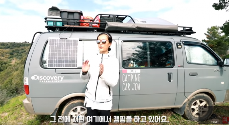

Guarda questo van di una nota blogger sud coreana:

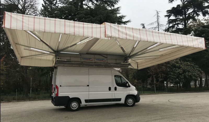

E questa "tendina" di un ambulante che percorre svariati chilometri per raggiungere il luogo dove lavora?
furgone%20tetto%20tenda%20ambulanti%20-%20Cerca%20con%20Google%202019-03-05%2014-46-08.png

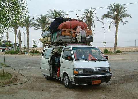

Oppure dulcis in fundo:

Per me possono fare quello che gli pare ... tanto sono loro che si ribaltano mica io ! laugh
L'ultima foto è una cosa che vedo giornalmente sulla strada che conduce al porto ... decine di mezzi stracarichi e nessuno che dice nulla.

Hai ragione caro Sergio, ma converrai con me che fra avere sul tetto il 4% del peso del mezzo (ossia 150 Kg su 3500 Kg, che secondo me è assolutamente sicuro) è ben diverso da averne (come nell'ultima foto) il 50%.
