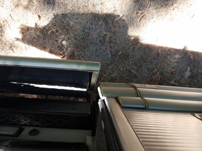

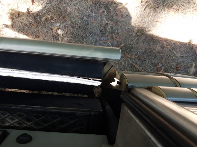

ho un problema con lo scalino del mio Laika ecovip 3L.. Il motorino funziona. Lo scalino si chiude ma non del tutto.. Restano 3 o 4 cm di gioco e temo che la situazione possa peggiorare.. Quando curvo a destra lo scalino si chiude e quando curvo a sinistra sporge non poco.. Cosa potrei fare? Allego foto. Grazie in anticipo..

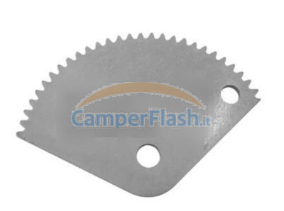

se è mosso da questo ingranaggio, è probabile che si siano rotti gli ultimi 2/3 denti, e non arriva più a fondo corsa, come successe a me....
cambiato ingranaggio risolto problema...

Non ne ho idea se è lo stesso :( Non riesco a vedere troppo. C'è  una ruota mossa da una catena tipo bicicletta.. Nessuno ha esperienza su quel modello di camper?

Se mancassero i denti cosa? È esattamente il modello che dici tu con ruota grande. Mi sembra quasi impossibile che si siano rotti i denti di quella ruota.. Ma la sfiga non ha limite.. A me così a guardare pare chiuso del tutto.. È solo l'ultimo gradino che è "molle" e balla di quei 3 cm a seconda di come è inclinato il mezzo. Quando pende a sinistra risulta chiuso.. Mah

Leggo qua di un utente a cui si è rotto un dente dell'ingranaggio.. A differenza sua nel mio caso anche accompagnandolo con la mano il gradino resta chiuso. O meglio: il gradino è chiuso ma "l'ultimo pezzo" resta "volante" ed ad ogni curva a sinistra sporge di quei 4cm..

prova a controllare se c'e' e puoi agire sulla vite di registro.
se non ricordo male ed è com'era il mio è appena sotto il gradino.
consiglio spassionato per quel tipo di gradini:
tini controllate le viti laterali dei singoli gradini che siano serrate ma non da bloccare il gradino stesso.
tieni sempre oliate tutte le parti in movimento...perni viti etc etc

Intendevo dire che se ci fossero denti rotti non c è regolazione che tenga. Comunque mi sembra che il tuo sia un altro modello rispetto a quello della foto.
Tolto il Carter non vedi nulla di rotto/allentato ecc? Se ricordo bene c erano delle aste di rinvio per gestire i due gradini simultaneamente, magari un perno rotto o sboccolato, ma senza vedere il pezzo come si fa.? Certo se un collega avesse avuto il medesimo inconveniente potrebbe indirizzarti senza vederlo. A me era bruciato il motorino perché sommerso dall acqua.

mi sembra di aver capito che hai più scalini e solo l’ultimo ha gioco e si apre e chiude in movimento, se così fosse si è allentato o rotto qualcosa nel collegamento scalino/scalino, devi aprirlo e verificare dove ha preso gioco

Dovrebbe esserci un piccolo pistone a gas che lo tiene chiuso, forse è quello che si è scaricato.

Effettivamente ricordo un pistoncino, il mio aveva la testa un po' cuvata ed una molla.
Mi sembra la cosa più probabile. Dovrei anche aver delle foto a casa.

Ci sono. Ho serrato un po le viti (non troppo perche se no l'ultimo gradino si apriva troppo violentemente sul finale) e lubrificato con spray al silicone e ora sembra sistemato. Non so bene manco io come ho fatto :) Vedremo.. Grazie mille a tutti per il supporto
