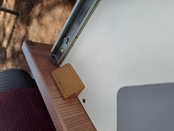

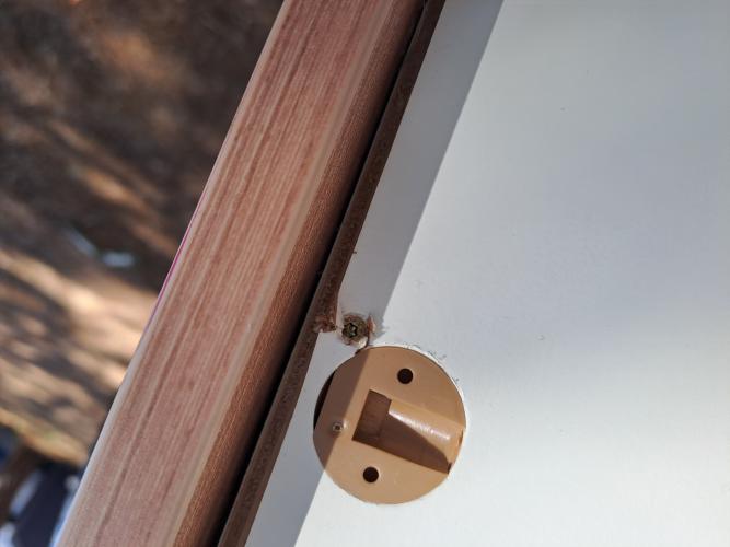

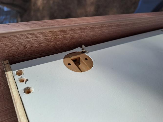

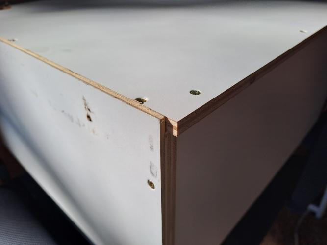

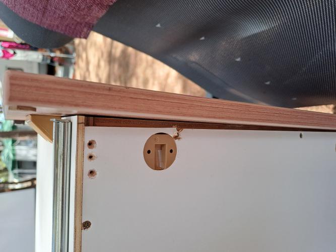

complice un cassetto non chiuso che alla prima curva ha riversato parte del contenuto sul pavimento, accorgendomi che le guide di scorrimento del cassetto stesso (ma anche degli altri due del mobile cucina) erano un pò ballerine, ho pensato di armarmi di cacciavite per dare una sistemata.
Ho sfilato, non senza qualche difficoltà il cassetto basso, alto, adibito a posta pentole, e mi sono trovato con la situazione fotografata.
L'unica lavorazione non di fabbrica è la squadretta angolare di plastica messa dal sottoscritto a sostegno del frontale del cassetto; il "fuori squadro" si commenta da solo, così come le viti messe un pò a casaccio per tenere il fondo del cassetto alle quattro pareti
PS: segnalata la cosa sia al costruttore che al concessionario, nessun feedback e sono passati quasi 2 mesi

Per un giudizio, ci sono un paio di cose da sapere:
Di che anno è il camper?
Preso nuovo o usato?
Lo chiedo poiché quei difetti, non sembrano da assemblaggio del costruttore, ma da rimaneggiamenti, pre o post vendita.
Ovviamente da quello che vedo in foto.

Per un giudizio, ci sono un paio di cose da sapere: Di che anno è il camper? Preso nuovo o usato? Lo chiedo poiché quei difetti, non sembrano da assemblaggio del costruttore, ma da rimaneggiamenti, pre o post vendita. Ovviamente da quello che vedo in foto.
camper di produzione settembre 2014 immatricolato marzo 2015, comprato nuovo e sempre in mio possesso, mai prestato a terzi.
Quello che pensi è corretto ma nello specifico è proprio così, "manifattura di fabbrica"

camper di produzione settembre 2014 immatricolato marzo 2015, comprato nuovo e sempre in mio possesso, mai prestato a terzi. Quello che pensi è corretto ma nello specifico è proprio così, manifattura di fabbrica
Il sistema è lo stesso usato sul mio, MCLouis, ma non si è mai staccato niente, temo che non ci sia un materiale di gran qualità, o viti non idonee, quindi le viti non tengono, indubbiamente la cosa è gravissima, visto il marchio e sopratutto l'età (il mio è del 2006).
In ogni caso per me, qualcuno ha cercato di rinforzare inutilmente, ci sono viti che non dovrebbero esserci, bisognerebbe vedere come è assemblato un altro mezzo identico...sempre giudicando dalle foto, magari vedendolo attentamente, potrei essere più preciso.
Che poi nessuno risponda, poi magari Ti dicono che ne hai fatto un uso improprio.

Potrebbe essere qualche “pasticcio” fatto dal Concessionario prevendita ??   Se no, come non detto
tenderei a escluderlo, di alcune delle viti "originali" non c'è traccia
